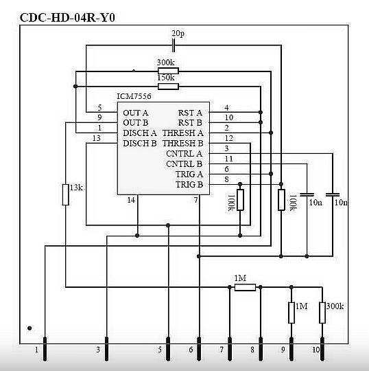

Javított már valaki Voltcraft M3650B tipusú műszert? A hiba az,hogy egy feltöltött kondit mértek vele és azóta a műszer egyfolytában sípol ha bekapcsolják. A kijelzőn rendesen megjelennek a mérés határok a forgókapcsoló forgatásakor, V-A- ohm stb, viszont hiába mérek bármit,feszültséget ellenállást, értéket nem mutat. Találtam egy rajzot, amin az Ic5 lábai közt zárlatot mérek, de azt kiforrasztva is ugyan az a hiba. Valakinek esetleg van ötlete,hogy mi mehetett még tönkre? Esetleg ilyen Ic-t hol lehet beszerezni? Előre is köszönöm. Megjegyzem, a lábait nem én vágtam el, ahogy fel akartam hajlítani,így el pattantak.
(#) proli007 válasza Remci hozzászólására (») Máj 15, 2022 /
Hello! Erős a gyanúm, hogy sehol. Mert ezek emlékeim szerint a Metex által erre a célra gyártott monolit áramkörök..
(#) Remci válasza proli007 hozzászólására (») Máj 15, 2022 /
Én is ezt gyanítottam. Arra gondoltam,ha a kondi mérő részt ki iktatom, attól talán még a többi funkciója működhet, de mivel az nélkül is egyfolytában sípol, jó eséllyel más is kaphatott valami löketet. Ilyen formán kuka?
Ja,összeraktam a rajzot amit küldtél, működik. Köszönöm.
Összerajzoltam az áramkört hálózati táppal is, (persze más áramköri elemekkel) csak nem akartalak már fárasztani vele. De legalább tudom hogy használható a MOC ilyen üzemmódban is. Mert ugye kipróbálni nem tudom.
Ó,én működő kapcsolási rajzoknak mindig örülök .Ha nem is most,de esetleg egy másik hasonló problémára megoldás lehet

Régi emlékeim szerint mintha a modulról is lenne valahol a neten kapcsolási rajz. Mintha egy 555 meg még valami másik IC lenne benne. Amúgy a mérő ic-ről elég részletes dokumentáció van, ha a tápfeszültségei jók ( azt szokta felborítani egy zárlat.), és a bemenetén 0V van,és nem nulla közeli értéket mutat, az is cserés.

Nos, úgy néz ki,hogy a műszer egy része megjavult. Találtam itthon egy ICL7106 CPL-t (hogy honnan van gőzöm sincs ), betettem a másik helyére és működik. Mondjuk egyenlőre csak ellenállást,feszültséget, diódát mértem vele,de úgy néz ki hogy jó. Rövidzárat is tudok mérni, akkor sípol amikor kell és nem állandóan . Még a kondi mérő részét kellene helyre állítanom, úgyhogy majd össze rakom azt az áramkört, amit uniman kolléga belinkelt. Hátha az is helyre áll. A régi panelen olyan kemény az a fekete bizgentyű,hogy nem bírom le kaparni róla. Köszönöm mindenkinek a segítséget.

Még mindig ezzel küzdök. Kicseréltem az ICL7106-ot, valamint a CDC-HD-04R-ben az Ic-t. Működik a kijelző,mérni is tudok vele, de feszültség mérésnél mindegyik méréshatárban csal a műszer, akár AC-t, akár Dc-t mérek. Pl 3,4v-helyett 3,59v-ot, 12,78v helyett 13,48v-ot, 48v helyett 50,7v-ot mérek DC-ben.Ac állásban 10v helyett 10,66v-ot, 21,67v helyett 23v-ot, 243v helyett 257v-ot. Kondi mérésnél µF állásban sem tudom teljesen lenullázni a műszert, így az is csal valamennyit. Mivel a két Ic-n kívül mást nem piszkáltam, mi az ami még rossz lehet benne, vagy hogyan tudom jóra bekalibrálni? Nézem a kapcsolási rajzát,de az az igazság,hogy a forgó kapcsolót jelző sok pöttybe már tisztára belezavarodtam . Köszönöm ha valaki tud segíteni.
(#) proba válasza Remci hozzászólására (») Máj 29, 2022 / 1
Alapban azzal szokták kezdeni, a legkisebb feszültség/ áram méréshatárban mit mutat. Ha ott csal, az ic környékén szokott lenni egy potenciométer, amivel be lehet állítani a ref. lábon talán 100mV értéket. ( Ha a 100mV pontos akkor a legkisebb feszültség méréshatár is elvileg jó, esetleges minimális korrekció után ) Ha az jó, utána már szinte csak a megnyúlt mérőellenállás lehet ok. A keresést mindig a legkisebb méréshatárban kezd, onnét haladj felfelé.
Ami esetleg segít még, minden mérési módban próbáld ki a műszert, ha valahol drasztikusan rossz, esetleges áramköri hibát abban érdemes keresni. A te mérési hibád szerintem még a referencia értékkel korrigálható. Esetlegesen a panel tisztaságát még ellenőrizném, nem valami folyasztószer maradék tréfálkozik esetlegesen..
(#) Remci válasza proba hozzászólására (») Máj 29, 2022 /
Köszönöm a segítséget,tökéletes lett . A referencia potméteren állítottam és most már ugyan azt mutatja mint a másik műszer.
