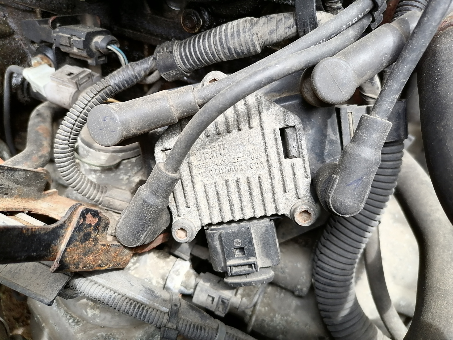

Amit írtál HALL szerzoros jeladót...az hol lehet?
Nekem egy nagy trafó van, amiből jön a 4db gyújtókábel, abban lenne benne?

A trafó az a nagy ..
A HALL szerzornál meg gondolom a vezérműtengely jeladóra gondoltál.
Le kell venni hozzá a vezérmű kereket meg a szíjat, hogy kicserélhessem?

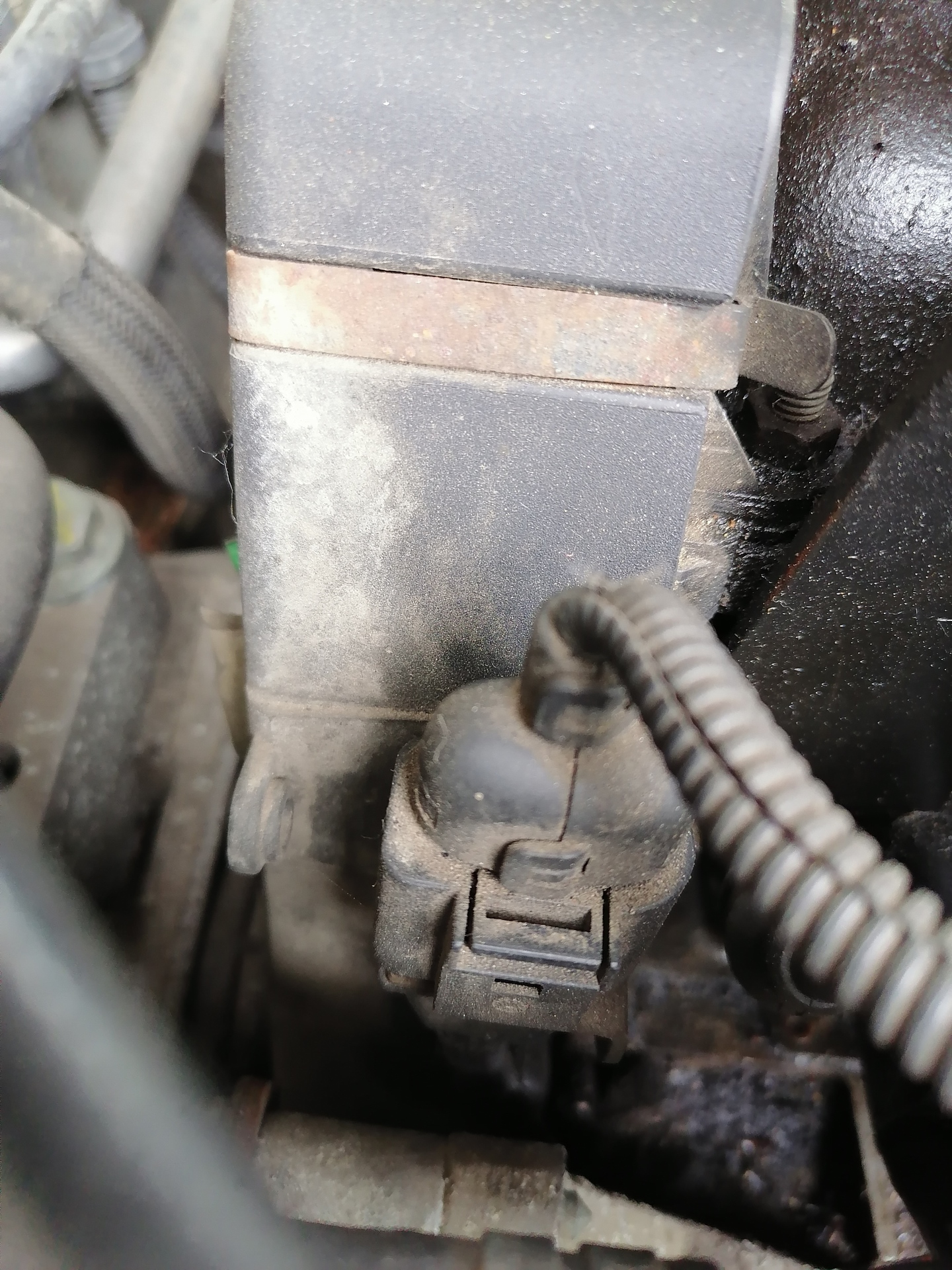

(#) VIM válasza gery512 hozzászólására (») Máj 29, 2022 /
Közben rájöttem, hogy ennek nincs gyújtáselosztója, az az AEE motorkódúnak van. A vezérműtengely jeladója volna a képen de ha nincs hibakód akkor nem kellene hozzányúlni. Ezek a Simos vezérlések sok levegős csatlakozást tartalmaznak de egyik fals levegős hiba sem okoz motor leállást.

(#) blasz válasza gery512 hozzászólására (») Máj 29, 2022 /
Ez egy szinte általános vw. trafó rajta az elektronikával.De leállni nem szokott tőle.Amit megnézhetnél ha nem indul hogy hallod e az üzemanyag szivattyút járni.Gyújtás le aztán fel egy rövid ideig mennie kell.Zúgás a tankfelől.
