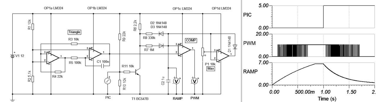

Tovább adható a rajz a fórumon belül a "PropClock"-ba ?
(#) janigel válasza proli007 hozzászólására (») Feb 7, 2018 /
Ebbe a kapcsolásba lehet használni az LM324 helyett 2 db. TL072 vagy MC1458 IC-t ?
Mert most csak ezek vannak itthon, és kipróbálnám.
Köszi
(#) proli007 válasza janigel hozzászólására (») Feb 7, 2018 / 1
Hello! Nem igazán, mert ezeknek a műveleti erősítőknek a bemenete nem kerülhet a GND-re. Az LM324 és vagy pld. az LM358 "féltápfeszes". Legfőképpen a komparátornál van/lenne gond.
(Nem tudom mi az a PropClock de tőlem oda teszed ahová szeretnéd.)
Értem, és betartom amit írtál.
Megvárom az LM324-et.
Lenne azonban egy másik kérdésem.
Úgy kellene működnie, hogy az áramköröd folyamatosan tápfeszültségen van, és egy PIC kimenetről alacsony szintet kap, akkor kell hogy felfusson a PWM.
Te egy ON/OFF kapcsolót rajzoltál.
Mi a megoldás?
Köszi.
Hello! Pld. ez..

(#) janigel válasza proli007 hozzászólására (») Feb 16, 2018 / 1
Szia proli007 !
Összeraktam a PWM lágy indítót és tökéletesen működik.
Nagyon szépen köszönöm, nagy segítség volt.
