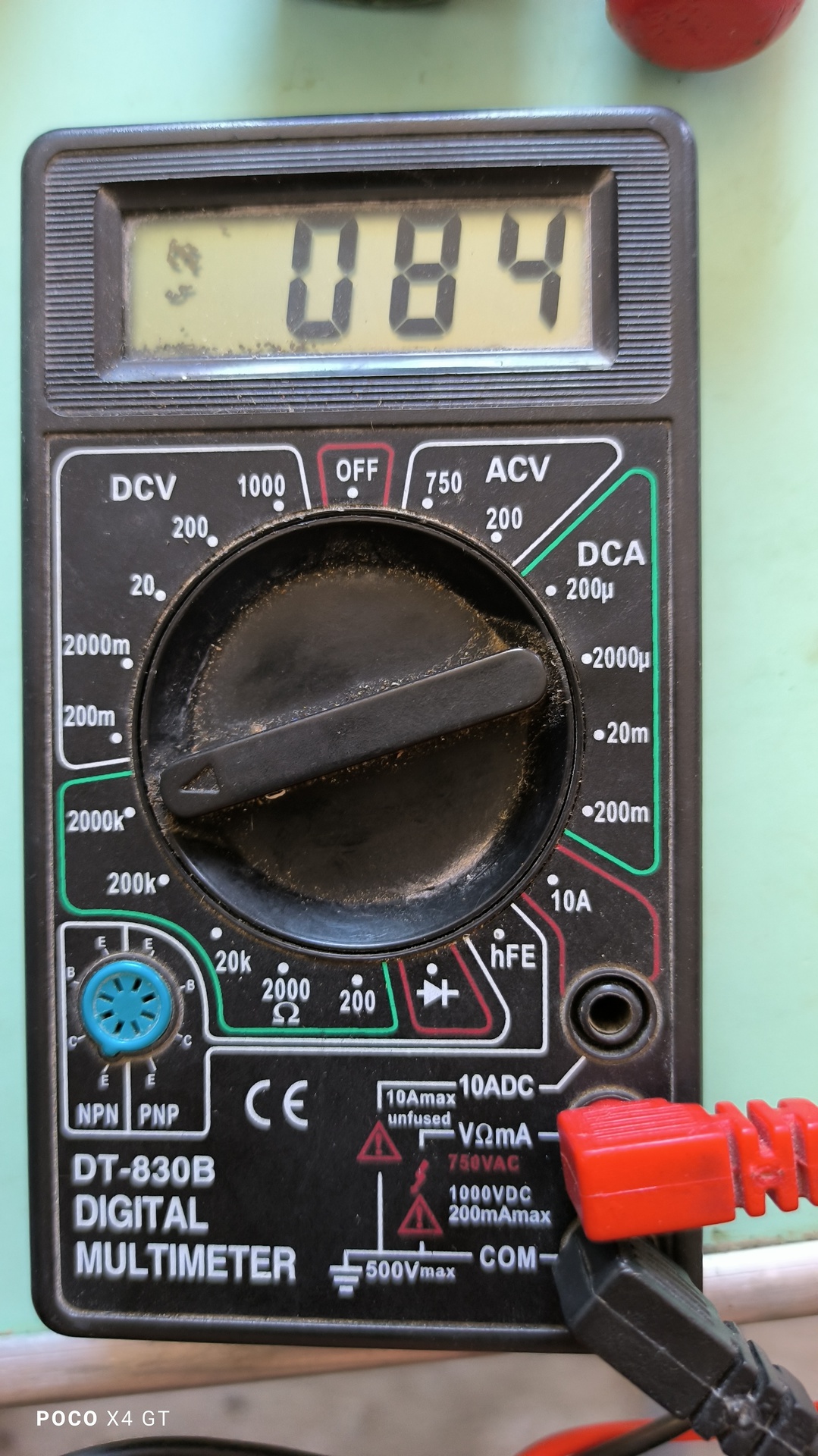

Kenyérsütőben mi lehet ez az alkatrész, és hidegen szakadást, vagy folyamatosságot kell neki mutatni? Nekem szakadást mutat, lehet ezért nem melegszik a fűtőszál, ami kimérve jó. Előre is köszönöm a válaszokat!

Ez akkor termisztor lehet. Szobahőmérsékleten a kép szerinti értékét mértem. Vajon jó lehet?
Elvileg létezhet olyan termisztor, ami szobahőfokon 84 kOhm.
Próbáld ki, hogy pákát közelítve hozzá mennyire változik a mért ellenállás.
Melegítve 40kOhm-ot mutatott.
Létezik, hogy azért nem indul meg a felfűtés mert nem jó értéket ad?
Nem valószínű. Hogy szűnt meg a kenyérsütő normális élete? Volt valami villámlás a környéken? Vagy egyszer csak kikapcsolt, és azóta se kép se hang?
