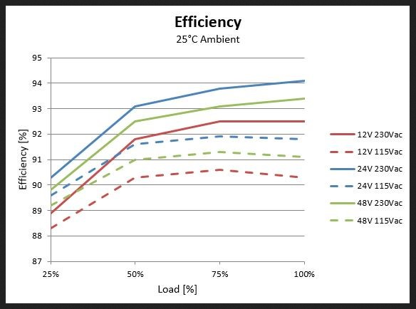

Miért nem veszed észre a feszültségnövekedést? A bojler előbb fűti fel a benne lévő vizet, a porszívó jobban szív. A kapcsolóüzemű tápegységek viszont kevesebb áramot vesznek fel, lásd azok adattábláit, amelyek 80 - 250 V~ bemeneti feszültségre készültek. Abból azért több panasz szokott itt a fórumon előfordulni, hogy alacsony a hálózati feszültség, nem mennek rendesen a gépek, természetesen nem számolva a visszatáplálós rendszerű napelemes háztartások problémáit.
Nem tudom, hogy hol élsz, de itt, Európában már elég régóta nem 220V, hanem 230V a szabvány, és ha te 245 V-ot mérsz, az inkább csak 6.5%... Ha tényleg 245V-ot mérsz...
És ahogyan Bakman kolléga írta: A kapcsolóüzemű tápok esetében a nagyobb feszültség kisebb áramot jelent, így a teljesítmény, amit a villanyóra mér, azonos marad. Az Ohm-os jellegű fogyasztók esetén (pl. villanybojler, villanysütő, villanykályha) pedig a nagyobb feszültség valóban nagyobb áramot ezáltal nagyobb teljesítményt jelent, de az ugyanakkora hatás eléréséhez kevesebb idő szükséges, így a kWh tekintetében pont ugyanannyi lesz, vagyis megintcsak ugyanannyit kell fizetned. A kenyér esetében valóban nincs feltüntetve a szállítási díj, de ha neten rendelsz valamit és kiszállítják, akkor ott bizony megjelenhet. Ha az autópályán mész, akkor sem csak a benzinért kell fizetned, hanem az autópálya használatáért is. Vagyis van, amikor bele van építve, és van amikor nincs beépítve valaminek az árába az, hogy használod az adott rendszert. De ügyesen elterelted a beszélgetést arról a kijelentésedről, hogy a 24kW-os kazánod nem fűti fel a házadat, mert csak 12kW-ot ad le és ez a gázszolgáltató visszaélése, nem pedig a kazán 50%-on történő üzemeltetésének az oka... Egyébként pedig amikor túltermelés van a hálózaton, akkor nem a feszültséget emelik, hanem a frekvenciát... Épp a közelmúltban volt valamelyik topikban egy belinkelt cikk ezzel kapcsolatban.
