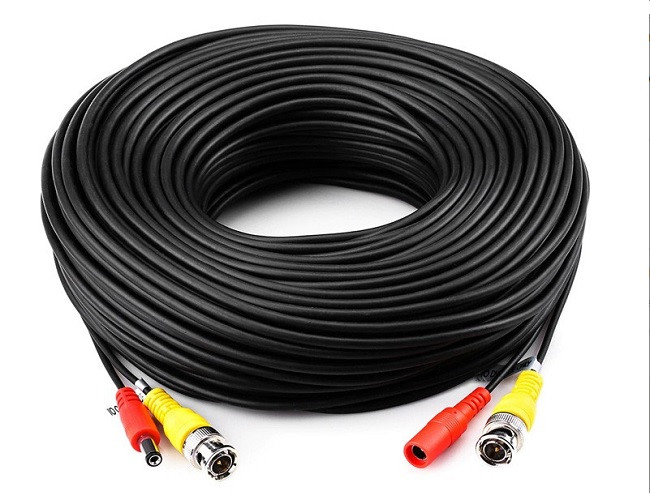

Érdeklődnék, hogy van-e valakinek alaposabb infója ezeknek a kameráknak a belső elektromos felépítéséről, konkrétan egy H-View AHD kameráról lenne szó de ez szerintem mellékes. A gond, hogy ilyen kábelekkel vannak felrakva, és nem tudom hogy ezek a kábelek gagyik csak, vagy mind ilyen, de nagyon nagy ellenállása van. Ha csak a kamera megy (nappal) nincs nagy gond, mert 50mA-t vesz fel, és a táp 12,2V-jából még 11,5V eljut a kábelen a kameráig. Na de éjszaka már 300mA a kamera fogyasztása, a kameránál mérhető feszültség pedig 8,7V! Emiatt éjszaka csíkos a kép, néha el is megy, szóval nagyon sok feszültség esik ezen a vacak kábelen.
A "cseréljem 5 méteresre" nem opció, mert sajnos kell a 30 méter. Még egy, vastagabb érpárt sem szeretnék behúzni mellé padláson bujkálással egybekötve. Viszont, ha elviselnék a kamerák a nagyobb tápfeszt akkor az opció lehetne, hogy felhúzom mondjuk 2V-tal a tápot, ekkor nappal kapnának 14,2V-ot éjszaka meg 10,7V-ot ami kb. már elég lenne.
Ne nyírjál ki Gee!!!
Egy, nem veszünk occó kínai vacak kábelt!! Kell a keresztmetszet!!! Kettő, ha már megvettük, akkor kell a kamera elé step-down is, az egészet meg legalább 24 voltról kell táplálni!! De a 30-40 még jobb, Nem véletlen hogy POE fesz is 48 volt!! Súgok a nagyok is így csinálják!! Tudod a villanypóznások! ![]()
Ennyi eszem nekem is van! Mivel nem találtam ennél jobb kábelt (sőt sok helyen semmilyet sem) ezért kénytelen voltam megvenni, gondolván, hogy a gyártónak csak van annyi esze, hogy a kábel ellenállásán feszültség is fog esni. Ezek szerint nincs... És láttam már pár ilyen rendszert összekötve, sehol nem volt 48V de még 24V sem, így mentek ahogy nálam is van. Csak ott nem volt 30 hanem csak 10 méteres kábelek.
Mivel okosat nem tudtál mondani (ahogy azt vártam is) így marad az, hogy megnézem az egyik kamerán hogy mit bír... Aztán ha bírja kap 14V-ot, ha meg nem, akkor jön a padlásra mászás. Csak ezért kár volt ide bármit is írnom... ![]()
Hisztid nem érdekel itt senkit!
![]() Idézet: „csak van annyi esze, hogy a kábel ellenállásán feszültség is fog esni. Ezek szerint nincs” De vaan!! Csak nem érdekli!! Megvetted, fizettél érte, számára a cél elérve! Pártucat kamera rendszert telepítettem már! SOHA nem vettünk ilyen kábelt!! Mindig különálló megfelelő keresztmetszetű kábellel ment a tápfesz! Ipari méretekben általában külön 230as hálózatot csináltunk, helyi táplálással, vagy POE-hez hasonló rendszert. 700 méteres szakasz is sikerült!! Amit én szerettem az a jó kis UTP! Azon elment a táp, meg a jel is ballunnal... |
