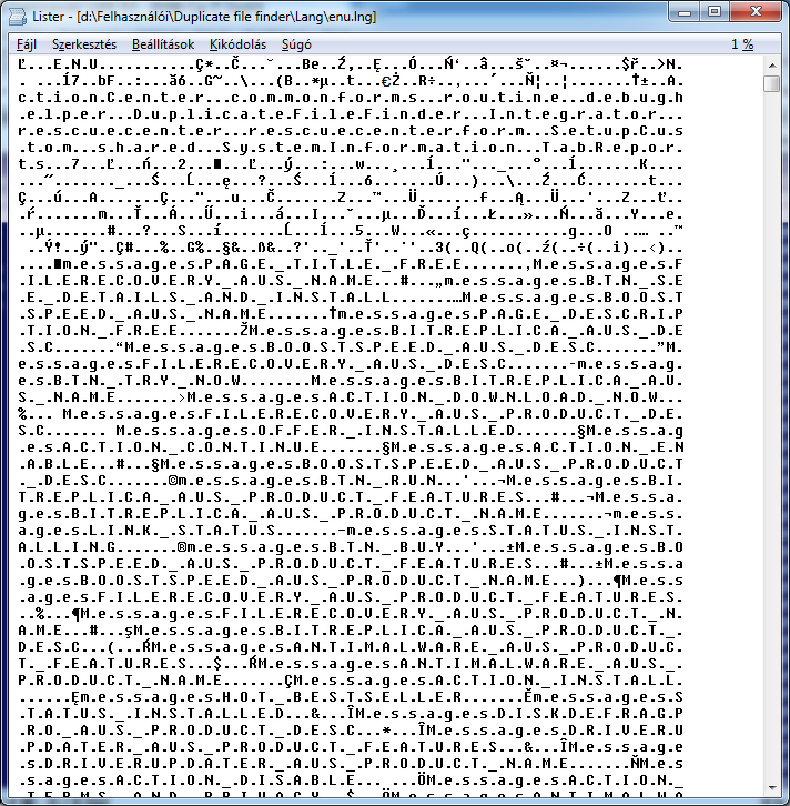

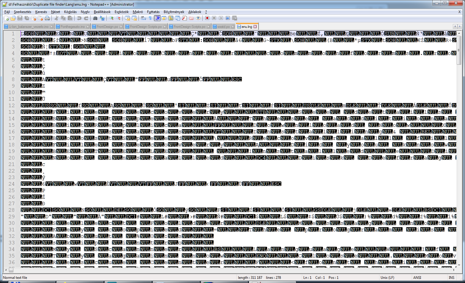

Tudja véletlen valaki a *.lng kiterjesztésű nyelvi fájloknak mivel lehet szerkeszteni? Én próbálok keresni hozzá programot, és a google ugyan ad egy rakás találatot, csak épp azt az applikációt nem találom, amit hivatalosan lehetne hozzá használni... Notepad(++) -ban megnézve látszik ugyan valami szöveg, de minden betű után van valami karakter, és ebben a katyvaszban nem lehet dolgozni. (Bár lehet, csak valami karakterkódolást kellene beállítani?)
Tcmd-ben F4 nyomása után szerkeszthető (mint bármelyik text fájl), hogy jó is lesz-e azt nem tudom.
Az nem segít, az első képen ott van mit mutat...

Töltsd már fel. Én a beépített windows-os notepaddal szoktam szerkeszteni ezeket.
Hát ezt pont nem nagyon szereti.
Próbáltam mással is, nem jött be.
Na látod, ezt magyaráztam én is.
Ui.: Szerintem vannak olyan *lng fájlok is, amik valóban sima karakterláncként tartalmazzák az eredeti, és más nyelvezetű szövegeket. Azokat lehet szerkeszteni bármilyen szövegszerkesztővel. Na ez pont nem olyan, hanem valami egyedi kódolást tartalmaz, mint ahogy pipi említette. Pl itt van kettő. A hozzászólás módosítva: Nov 4, 2022

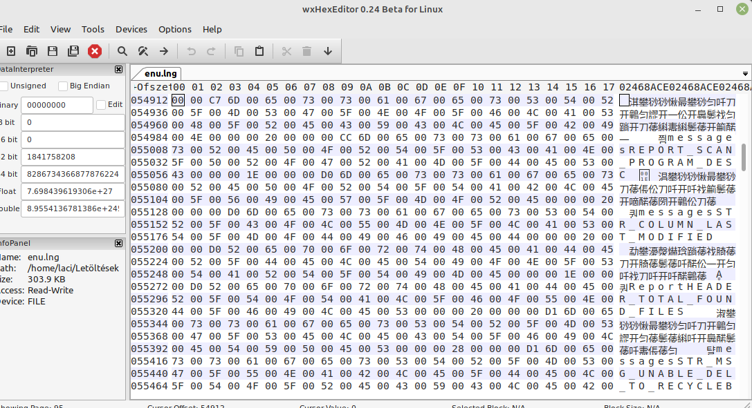

A wxhexeditor-ral elég sokféle fájlt lehet szerkeszteni, nem éppen a legideálisabb, de ha más nincs.....
wxHexEditor Bővebben: Link Amit felraktál ide fájlt, abban fele-fele angol és kínai. A hozzászólás módosítva: Nov 5, 2022

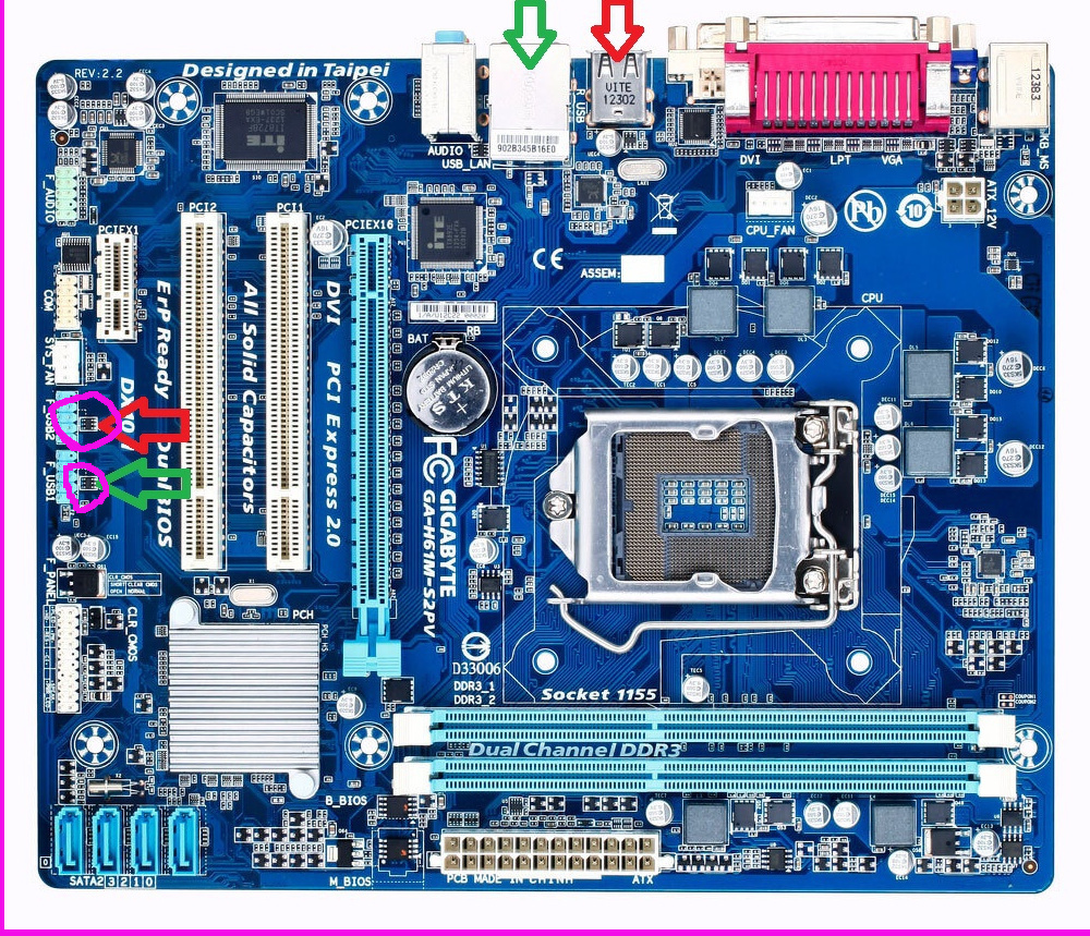

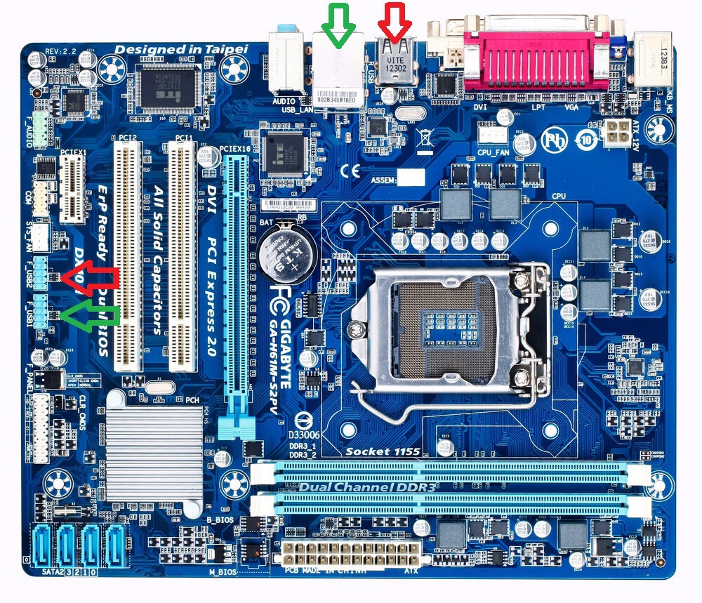

Adott egy gigabyte ga-h61m-s2pv alaplap, napi használatból. Egyik napról a másikra elszállt 4 USB portom, egyszer csak semmi nem kezdett el reagálni az egér illetve billentyűzet. Ezeket másik portba átdugva működnek. Az alaplapon van 2x2 integrálva illetve az alaplapról kivezetve 2x2. Az alaplapon lévő csatikból 2 működik 2 nem reagál semmire illetve a lapról kivezetett USB-ből is 2 reagál 2 semmit nem csinál. Esetleg valakinek van ötlete mi lehet a hiba? Egyik pillanatról a másikra szálltak el a portok. Töröltem a drivert a windows alól, visszatelepítés után ugyanez a helyzet. 4port reagál 4 nem. Lehúztam mindent az alaplapról, csak az UEFI-ig indítva a gépet illetve reseteltem az alaplapot, alaplapi videókártyával indítottam illetve egy memória modullal. Az UEFI-ben is 4 port működik a másik 4 semmit nem lát. UEFI frissítve nem volt. Az alaplapon púpos kondikat nem találok. Illetve másik táppal csere után ugyanez a felállás. Illetve UEFI-ben egyszerre lehet engedélyezni illetve tiltani az összes USB portot. Valakinek esetleg ötlete van hogy merre keressem a hibát? Képen jelöltem a portokat. Zöldek működnek a pirosak nem. 5V megvan, de nem kommunikál.

Lehet hogy a védelem valami miatt elszállt (sztatikus feszültség, stb.) Hasonítsd össze a két alkatrész hogy egyformák-e (ellenállás, feszültség)
De érdemes megnézni a szervizkönyvet is: alaplap A hozzászólás módosítva: Nov 7, 2022
Nem ismerem a hardveres felépítését, de így elsőre azt gondolom hogy az USB vezérlője ment tönkre. Használj külső tápos USB hubot. Az ad némi védelmet.

Ha ilyen sok usb rossz, esélyes vagy a chipsetes vagy ha van, a procis usbk haltak meg, chipsetesre tippelnék. Hasonlóhoz van rajzom, de ha nem valami egyértelmű dolog, egyszerűbb cserélni.

Ránéztem hex editorral is amúgy, de abba nem mélyedtem még bele, a fejlesztőktől a választ vártam.
A hex editorral való fordítás a legutolsó opció, de az is csak akkor, ha nagyon akarom. Egyébként meg marad legfeljebb angol, nem fogok belehalni. Érdekes, hogy nekem mondjuk kínai karaktereket nem jelenített meg, bár nem ezzel a progival néztem. A hozzászólás módosítva: Nov 7, 2022

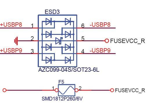

Ha a +5V jelen van a rossz USB porton, akkor még ott van az a pici 6 pines ESD védő smd...
Ebben teljesen igazatok lenne, de egyszerre több blokknyi portja is rossz, hacsak nem kifejezetten valami gyilkolja a védő diódákat és egyik portból a másikba dugta, akkor kicsi a valószínűsége, ez a baja.
