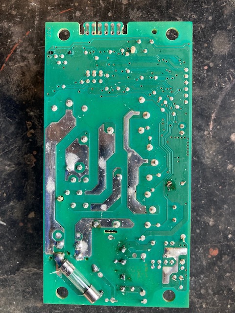

![]() Ez jó hír ám. Amiket írtunk cseréld. Az IC típusa LNK305PN. Kapható itthon. A hozzászólás módosítva: Nov 22, 2022
Cserélve a két elko és az ellenállás. Az IC nálunk nem kapható, még megfelelő ellenállás sem volt, úgy hoztam össze 4db-ból. De mákom van mert csak ezek voltak rosszak, már működik is.
Azért kiváncsi vagyok Ti milyen értékűnek nézitek a mellékelt ellenállást (elég bizonytalanok a színek v.színű a túlmelegedés miatt, és szokatlan érték szerintem)

Milyen értékűre cserélted az ellenállást? Az IC alkalmazásában az adatlap 8,2 Ω / 2 W -ot ír. Nem tudom, én sem merről kellene olvasni.

Én 26Ohm-nak "dekódoltam", ezért 4db 100Ohm 0,5 W-al pótoltam.
Én sem láttam, ezért mindkét oldalról megpróbáltam és innen már az egyik kizárható...
Ha emígyen gondolkodunk, kizárunk, akkor a piros az egyik végén 2% tűrésnek hihetőbb, mint a másik végén talán kék, ami 0,25%. Ezért a piros a vége, nem az eleje. Tehát nem kezdődhet 2-vel.
A szememet kimeresztve 6 - 1 - 0 szor x valami lenne, talán. De ez az ellenállás inkább áramlökés korlátozó, min feszültségejtő, úgyhogy 25 ohm belefér.
Jobb lenne, ha tudnál szerezni egy darab 27 Ω-os ellenállást. Az igaz, hogy áramlökés csillapító hatása is van, de eredetileg a biztosíték szerepét is betöltötte , ezért is szakadt meg. Ha több darabból rakod össze ezt a szerepet nem tölti be biztonságosan.

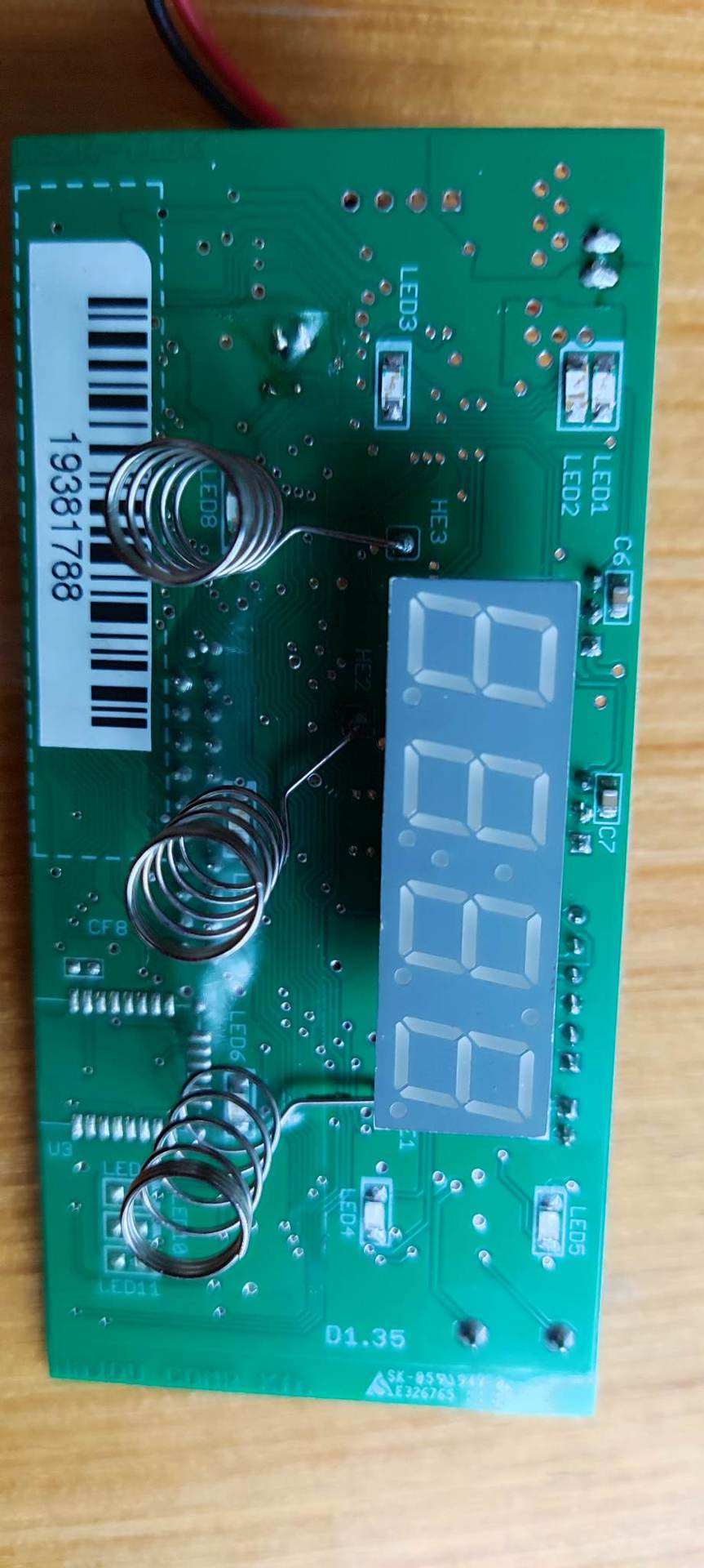

Más: Egy újabb érdekes jelenség a kijelző panelen, a hőmérséklet kijelzésre 5db SMD LED van beépítve és ugyanolyan ellenállás értékek mellett (220ohm) is különböző a LED-ek fényereje. Valószínűsítem hogy attól függően hogy melyik mennyit üzemelt eddig, a többet világítók halványabbak. Ez furcsa. Külön kipróbáltam multiméterrel, ott is hasonlóan látszottak a fényerő különbségek, én még ilyennel nem találkoztam...
Idézet: „ugyanolyan ellenállás értékek mellett (220ohm) is különböző a LED-ek fényereje” Ha ez újonnan is így volt, akkor valószínűleg szándékos és PWM vezérléssel megoldható! Ha nem, akkor lehet a Te variációd...
Hozzám hibásan került, ismeretlen az eredeti.
De ellenállásmérővel is ugyanezt tapasztaltam ott meg már egyforma sima egyenárammal volt meghajtva.
Ilyenkor a default felállás, hogy megnézed a táp IC típusát -> adatlap kikeres -> typical application. A fejlesztők is hidd el (mi is azt csináljuk + AN), azt veszik alapul és azon aztán apróbb módosításokat végeznek. Persze ehhez érteni kell, hogy mit miért csinál, de ha az alap séma megvan onnan más sokkal egyszerűbb, mint 0-ról. Tehát: Bővebben: Link Illetve a gyártó honlapján van AN is, tök hasznos hozzá. Láss csodát, a 8.2 ohm 2W itt is szerepel, nem csak a Te kapcsolásodban. És még valami: Nem mindegy az alkatrész sem sokszor, pl. ide az van írva, hogy wirewound fusible az a 2W-os ellenállat. Ez azt jelenti, hogy nincsen olvadóbetét ebben atápkapcsolásban, hanem egy spec. huzalellenállás tölti be annak a szerepét, és egyben a diódákat is védi az inrush current-től. Tipikusan <20W telj. alatt alkalmazzák az olvadóbetét+power NTC kombináció helyett (közgazdaságtanban lásd: méretgazdaságosság fejezet). Olyat kell bele tenni amire vagy rá van írva, hogy "fusible" (Japán Matsushita gyárt jó minőségben ilyeneket), vagy már nem emlékezem pontosan, de a toleranciasávban egy nem szokványos szín jelölés van, hanem fehér/fekete/szürke valamelyike. Amúgy azért is fontos ez a típus, mert garantálja a gyártó, hogy ha elszáll akkor 1) fixen szakadásba megy, 2) inflammamble... (Kicsit hasonló témakör ez, mint az X és Y kondik témaköre.)

Ha túl van hajtva a LED, akkor ez a jelenség normális.

Olvastam ezt az adatlapot csak elkerülte a figyelmem ez a rész (az angol nem az erősségem). Ahhoz mit szóltok ha marad az az ellenállás ami benne van és teszek be egy olvadóbiztosítékot? Mert ez mondjuk egyszerűbb nekem.
Szia! Semmi baj! Ez esetben én beletennék egy sima 10Ohm/ 2W-os huzalellenállást (vagy 10D-15 körüli NTC-t), és vele sorosan egy max. 1-2 100mA-es ilyen beforrasztható (nem foglalatos) biztit.

Annyit időközben kiderítettem hogy ezek a jumperekkel kell "valamit" módosítani a kazán űrtartalmától függően. Vagyis ugyanez a panel van az 50/80/100 literes bojlerben csak át kell jumperelni...
Nem szép, de remélem funkcionálisan rendben van.
160mA bizti.
