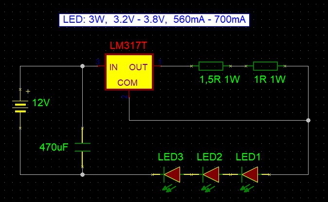

(#) MrAngelo válasza antiktelefon hozzászólására (») Dec 29, 2022 /
Drága mert a jövőben kell majd kb. 40 db (több helyre szeretnék majd ilyen világítást).
Láttam, hogy a ledcalc gyengébb ellenállást javasol, ezért használtam 2 db 1 wattosat. (nem ugyanaz mintha 1 db 2 wattos lenne?)
Az ellenállás nekem nem baj ha melegszik, legalább a ventivel rásegít a terrárium fűtésére.
Ha az ellenállás kiég akkor okozhat vibrálást? Én eddig csak olyat láttam, hogy tönkremenetel után egyáltalán nem folyik áram rajta.
(Nem kötekedni akarok, csak tudni szeretném és nem értek hozzá.)

(#) antiktelefon válasza MrAngelo hozzászólására (») Dec 29, 2022 / 1
Nem azzal van a gond, mérd meg a ledek üzemi áramát. Szerintem túlhajtod őket, az is lehet 1W nem 3W, de simán hőmegfutás is lehetséges.
165Ft conradban, ne mondjad drága, 6600Ft 40db és nem gyújtja fel a lakást és 10 meg 80 fokon is tartja az áramot a led.
Vagy veszel aliról kérdéses minőségűt olcsóbban.

(#) szs válasza MrAngelo hozzászólására (») Dec 29, 2022 / 1
Én az alsó határt vettem volna figyelembe, ami 3,2V/0,56A
Ha 3db ilyen LED-et működtetnék 12V-os tápegységről, akkor
(12V-9,6V)/0,56A=4,3Ω jön ki.
Ha veszel két darab 2,2Ω-ost, az jó is lesz.
Mivel az ellenállásokon 2,4V fog esni kicsivel több, mint 0,5A mellett, ezért két 1W-os is megteheti (2,4VX0,5A=1,2W, 1,2W/2=0,6W darabonként), tehát 1W/db jó is lehet. Ha nagyobb teljesítményű, az nem baj.
De a már említett áramkorláttal, 0,55A-re állítva járnál a legjobban valóban. Ám az előtétellenállás is megteszi, ha stabil a 12V.
Ha már villog a LED, sz szerintem cserélendő.

(#) antiktelefon válasza szs hozzászólására (») Dec 30, 2022 / 1
Ez így működne, de egy 700mA led. 560mA-en nem sokat világít.
Közel lineáris a LED áram- fényerősség görbéje, olyan 20% benne marad még. Azt én is mondtam 3.2V-ra számolja mondjuk.
"Ám az előtétellenállás is megteszi, ha stabil a 12V."
Ez meg nem igaz, ahogy melegszik a led, csökken a nyitófeszük és nőni fog az áram. Arról nem is beszélve ha az egyik kínai led zárlatba hal meg, akkor mindet kinyírja sorban.

(#) MrAngelo válasza MrAngelo hozzászólására (») Dec 30, 2022 /
Köszönöm mindenkinek a segítséget hallgatok rátok, veszek feszültség stabilizátort.
Esetleg vetnétek rá egy pillantást, ha így megcsinálom, jó lesz?

(#) Régi motoros válasza MrAngelo hozzászólására (») Dec 30, 2022 / 1
Igen, úgy jó.
