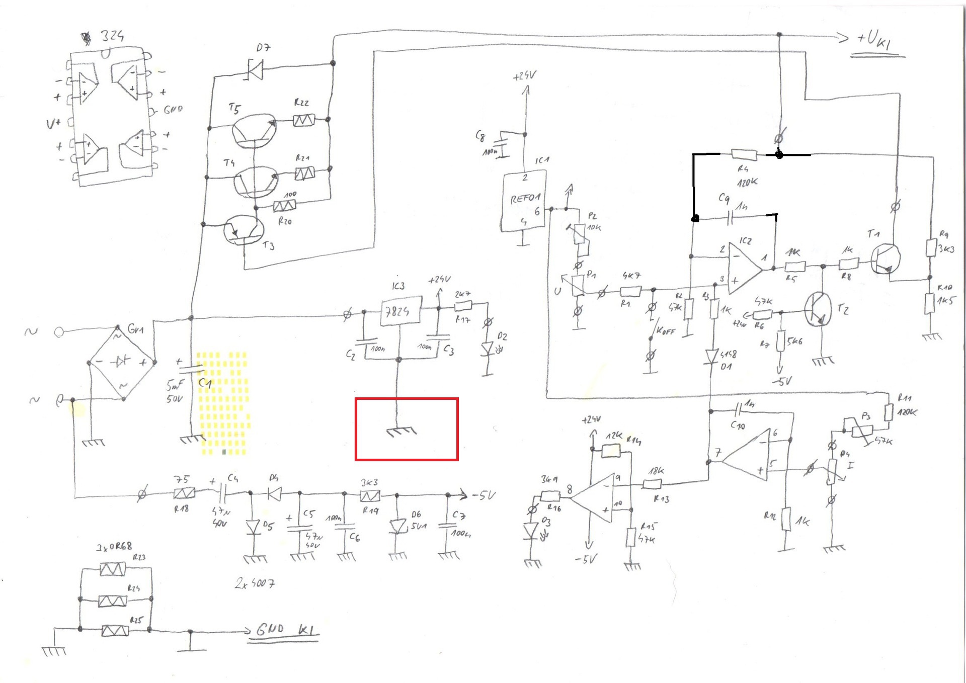

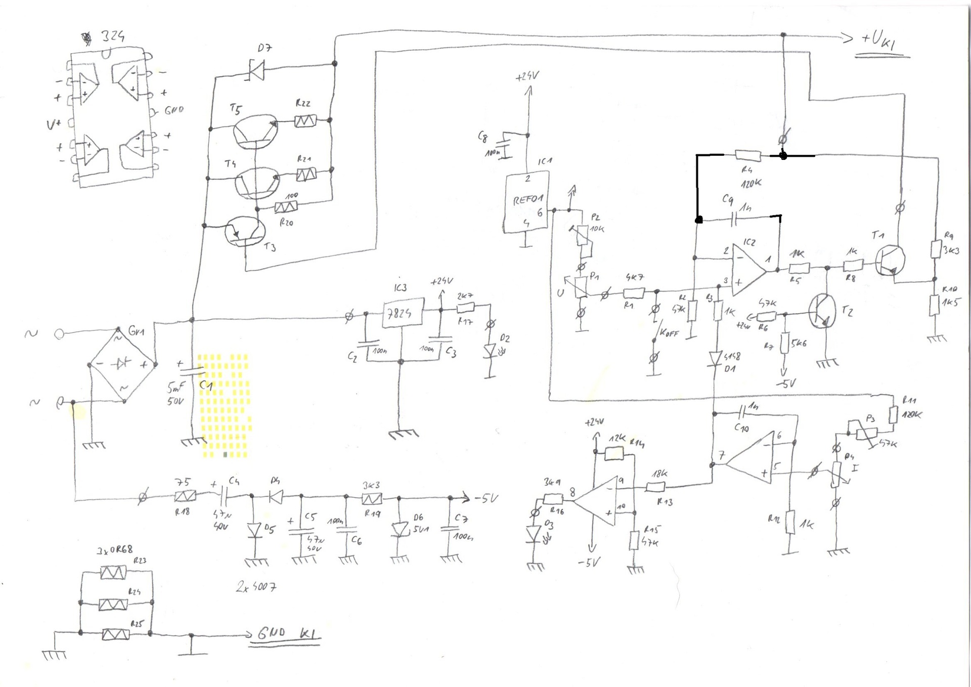

Megtaláltam nagy nehezen a panelt és még a szkóp is abbahagyta a munka szabotálását. Kpacitív terhelésre nálam semmi rendellenes nem történik, de ha melléteszek a kimenetre egy 15Ω-os ellenállást akkor az enyém is elkezd oszcillálni. Az enyém kicsit át van alakítva, mellékelem a rajzát (fő különbség a az hogy referenciának nem zener diódát használtam hanem egy REF01 IC-t illetve az OPA-knak a tápot egy 7824-el állítom elő). Az enyémben két darab KD504-es végtranyó van. A huzalozás nem lehet probléma mert az enyémben minden vezeték a lehető legrövidebb és 230V sincs a közelében. A GND-k csillagpontosan vannak kialakítva és a nagyáramú részek 1,5mm2-es dróttal vannak kötve.
Valami a kapcsolásban lesz.
Ja és ha először az ellenállást kötöm a kimenetre és utána a kondit akkor is begerjed amint a kondit csatlakoztatom. A táp végig CV üzemmódban volt, de amikor kipróbáltam és letekertem az áramkorlátot akkor CC üzemmódban is ott volt a gerjedés csak kisebb amplitúdóval (1/3 kb.). Ja és én 100µF-os kondit használtam.
A hozzászólás módosítva: Jan 14, 2023
(#) Skori válasza elektroncso hozzászólására (») Jan 14, 2023 / 1
Az R4 alsó kivezetése mintha rossz helyre lenne kötve a rajzon. Legalábbis logikusabbnak tűnne, ha nem az opamp kimenetére, hanem az invertáló bemetére csatlakozna.
(#) elektroncso válasza Skori hozzászólására (») Jan 14, 2023 /
Jó szemed van. Nekem fel sem tűnt amikor letisztáztam a rajzot.
Módosítottam.

Bár nekem nincs ez megépítve, így szigorúan csak elméleti ötletelés alapján kérdezném, hogy nem-e pont ez a földelési megoldás viszi bele a gerjedést?
Gondolok itt arra, hogy a két táp földelése a pufferelt gnd-n van. Viszont a referencia fesz előállítása, valamint a fesz alapjel gnd-je is elbillen ehhez képest, ha áram folyik a söntökön.
Elektroncső:
Én javasolnék egy kipróbálást úgy, hogy az IC1 GND-t és a P1 GND-t áttenni az IC3 GND-jéhez.
De lehet nem hoz eredményt.

Lehet. A gond az, hogy ha a referenciának a GND-jét és a P1 GND-jét átteszem a sönt előttre akkor a söntön átfolyó áram függvényében mászni fog a kimenő feszültség, hiszen a R4/R2 osztó ami a kimeneti feszültséget ossza vissza a hibajel erősítő számára, nos ennek az osztónak a GND-je a sönt kimeneti oldalán van, ez azt fogja okozni, hogy a söntön eső feszültség a referncia GND és a visszamért feszültség GND-je között feszültségkülönbséget fog létrehozni ami ráadásul az átfolyó áramtól fog függeni. Ha viszont ez a R4/R2 GND-jét is átteszem a sönt előttre akkor meg lőttek a táp feszültségstabilitásának.
Van egy másik nagyon hasonló konstrukciójú tápom megépítve, konkrétan ez. Szintén a GND-ben van a sönt, majdnem ugyan az a konstrukció, ezzel is ki fogom próbálni, hogy jelentkezik e a gerjedés.
Sajnos a 723-al megépített tápom meghalt, és még nem volt időm megjavítani, pedig az is érdekelne, mert annál a pozitív körben van a sönt.

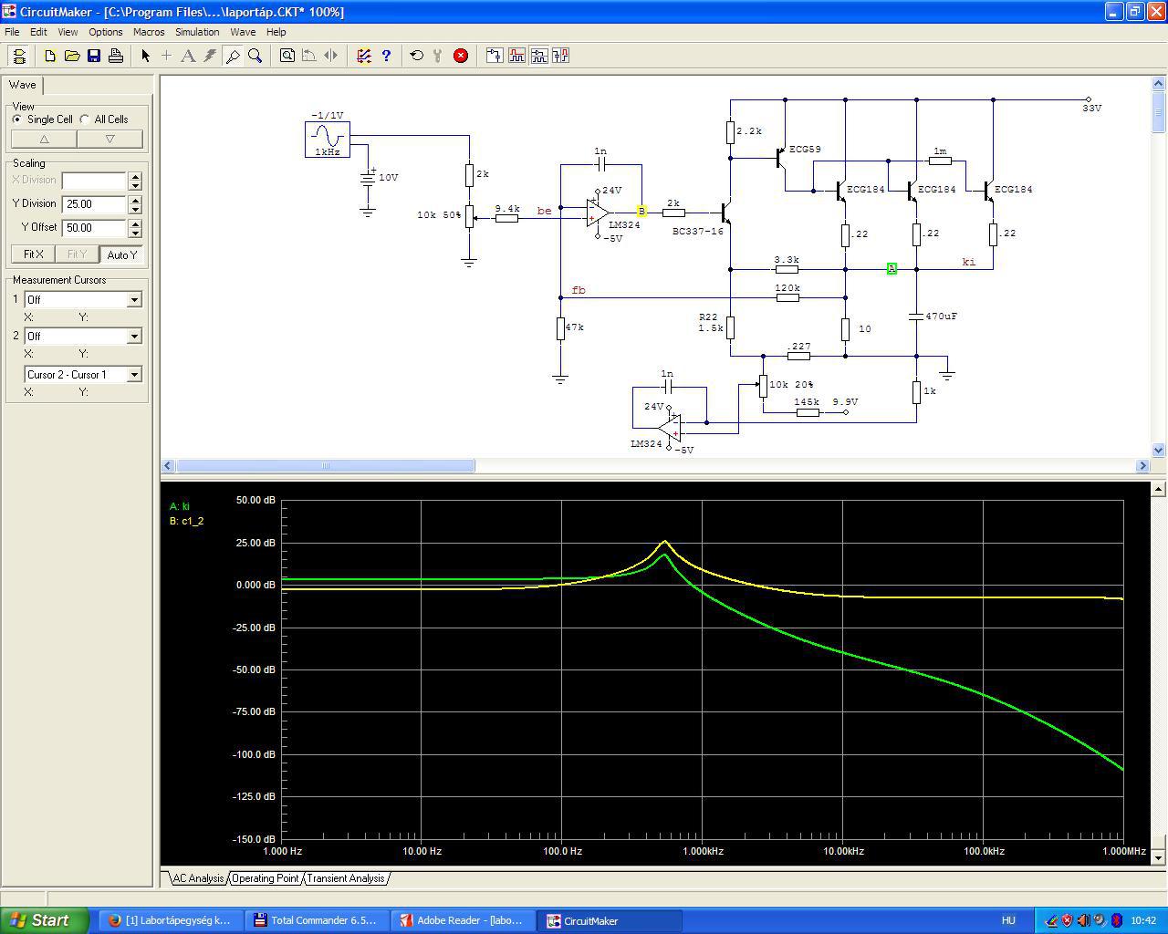

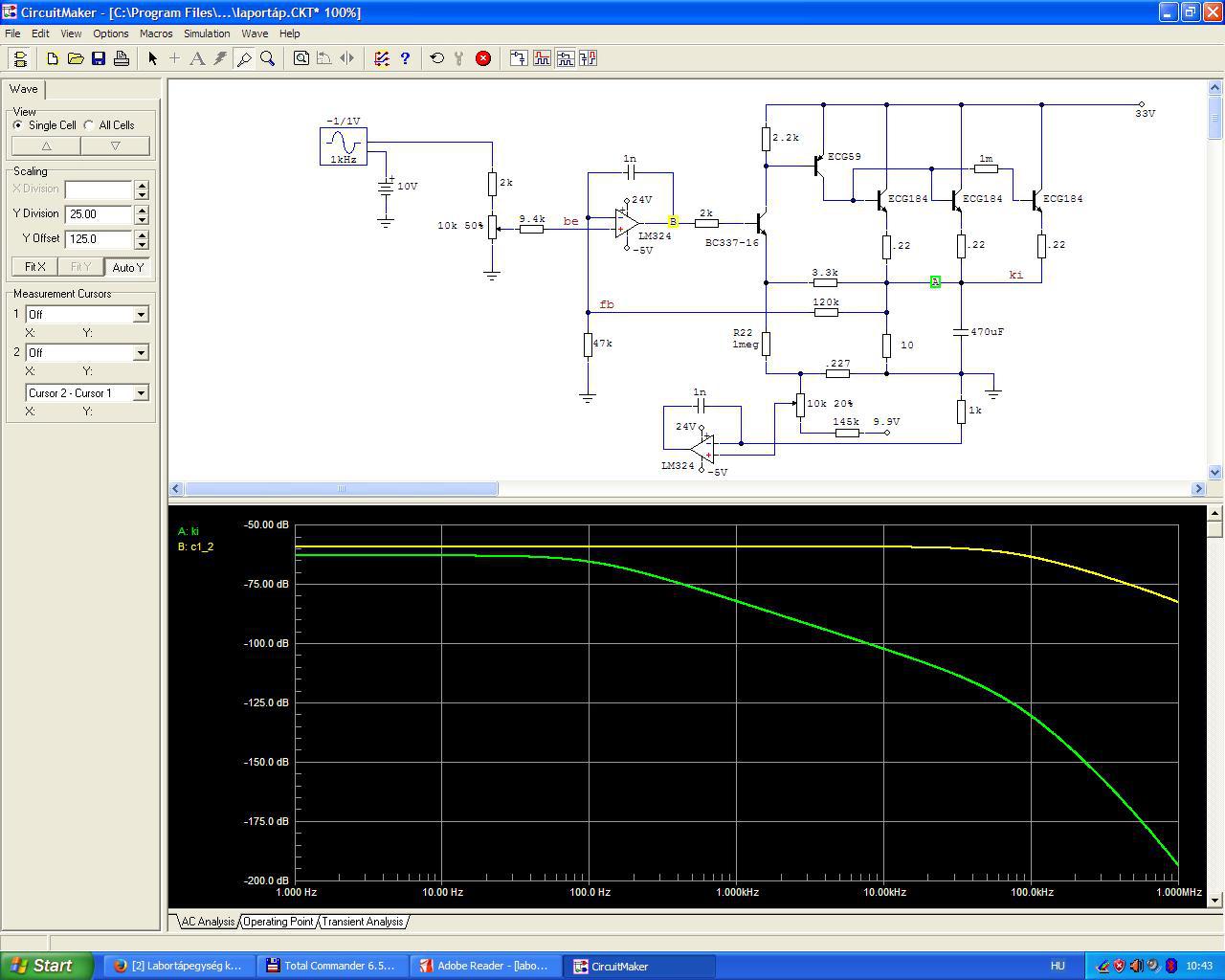

Még mutat olyat a szimulátor, hogy az R22 okozhat "galibát" ha benne van az áramfigyelő ellenállás, ha nincs. Azt próbáld meg kiemelni, hogy arra mit lép.
Ha úgy jó, akkor hidald át áramfigyelő ellenállást 100nF-dal és úgy próbáld ki.
(#) mlaci989 válasza Karesz 50 hozzászólására (») Jan 15, 2023 /
A 100nF nem hozott javulást, csak ha áthidalom az ellenállásokat. R22 kiemelve megszűnik a gerjedés, valamint lekorlátozódik a kivezérelhetőség 22V ra meg a kimenetet nem lehet 0 ra állítani. Állandóan jelen van +1,5V. Ohos terhellésre nullázódik.
