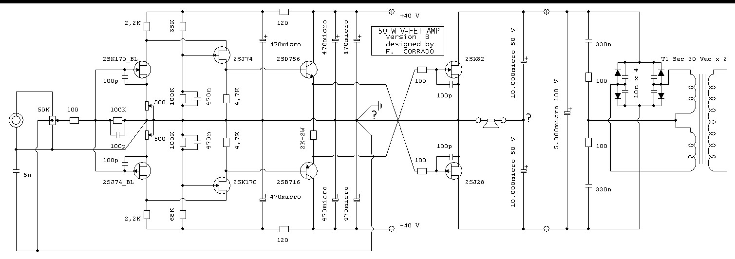

Üdv! Beteszek ide egy kapcsolást amiben tettem 2 kérdőjelet, mert ez számomra nem igazán érthető, ha valaki érti ezt a kapcsolást, esetleg el tudná magyarázni?

Szia! Az ábra bal oldalán található kapcsolás állítja elő a Gate vezérlőjelét. A jobboldali részen két földelt source-ös ellenütemű V-Fet a földelt kimenetű erősítő topológiája szerint csatoló kondenzátoron keresztül hajtja meg a hangszórót.
Szia! Köszönöm a válaszod, ezt látom hogy földelve van és a csatoló kondik is. érthetők bár még szimetrikusan nem láttam őket, viszont azt nem értem hogy mikor az egyik V-fet kapcsol akkor hogy hogy nem lesz zárlat a föld felé? Mert akkor egy féltápot rákapcsol a földre ami jelen esetben 40 Volt. És így nem a hangszórón folyik az áram. Vagy én nem értem ezt a dolgot?
A földelt kimenetű erősítők sajátossága, hogy a táp (esetünkben 2x33 Vac-ből előállított) nincs kapcsolatban a testtel, azaz testhez képest a kimenő jellel azonosan lebeg.
Ez a topológia a PA erősítőknél terjedt el, mert így valamennyi végtranzisztor kollektora galvanikusan testre köthető, kiváló hőelvezetést biztosítva. A tárgyban szereplő V-Fet munkatartományában a gate feszültség például az N-esnél 0- (-40 V). Hagyományos topológiával nagyon bonyolult tápot igényelne. A Sony is ±77 és ±120 V-ot használ. Ami számomra aggályos, ezt a V-Fet-et a Sony kapcsoló üzemű végerősítő számára fejlesztette ki. Nem találok referenciát a lineáris működéséről.

Így már érthető a földelt kimenet. Már látom hogy nem kapcsolódik a transzformátor középleágazásához.

A 2SK1058/2SJ262 vagy hasonló laterális feteknek például a tokozáson van a Source kivezetése. Adja magát hogy földelt kimenetű erősítőt építsenek belőle.
Tudom hogy nincs köze hozzá. Nem is arrol beszélünk hanem reloop megemlítette a bonyolult tápellátást. És a földelt kimeneű rajznak van annyi előnye hogy nem kell bonyolult táp hozzá. A sony erősítő csak azt mutatja hogy milyen bonyolult a tápja. Ami nem földelt kimenet.

Értelek. A V-Fet (nevezzük kiürítéses fetnek) tápellátása valóban bonyolultabb mint egy növekményesé. Munkatartományon kívül eső vezérlő feszültség.
