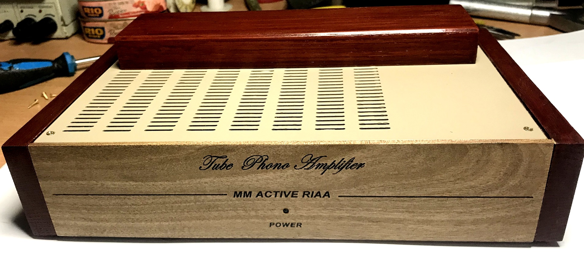

Elkészült a doboza is, két fedelet is csináltam, még nem tudom melyiket használom...
(#) Moszkvai válasza CHZ hozzászólására (») Nov 25, 2022 /
Szuper! Külön gratula a fa előlapnak!!
(#) CHZ válasza Moszkvai hozzászólására (») Nov 25, 2022 /
Előlap ötlete, alu. hiánya miatt adódott, kétkedve fogtam hozzá, főleg a feliratok miatt.
(#) uniman válasza CHZ hozzászólására (») Nov 25, 2022 /

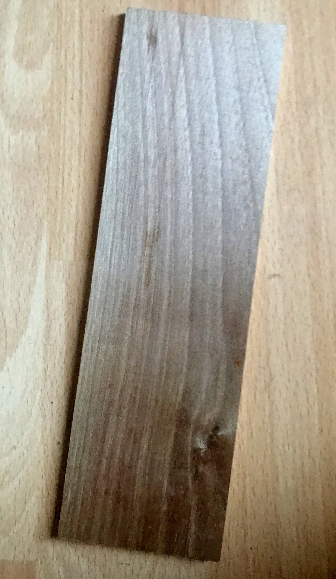

Nekem ez nem tűnik "fának"...inkább fautánzatatú fóliás farostlemeznek. (Laminált parketta is lehetne-de nem az) Az éleit be kéne borítani...
(#) CHZ válasza uniman hozzászólására (») Nov 25, 2022 /
Pedig fa vékonyra vágott dió,látszat néha csal..
A hozzászólás módosítva: Nov 25, 2022
Annyira fa, hogy vasalásnál problémát okozott, deformálódott hő hatására.
Vizezve, szorítóban tudtam csak kiegyenesíteni.
