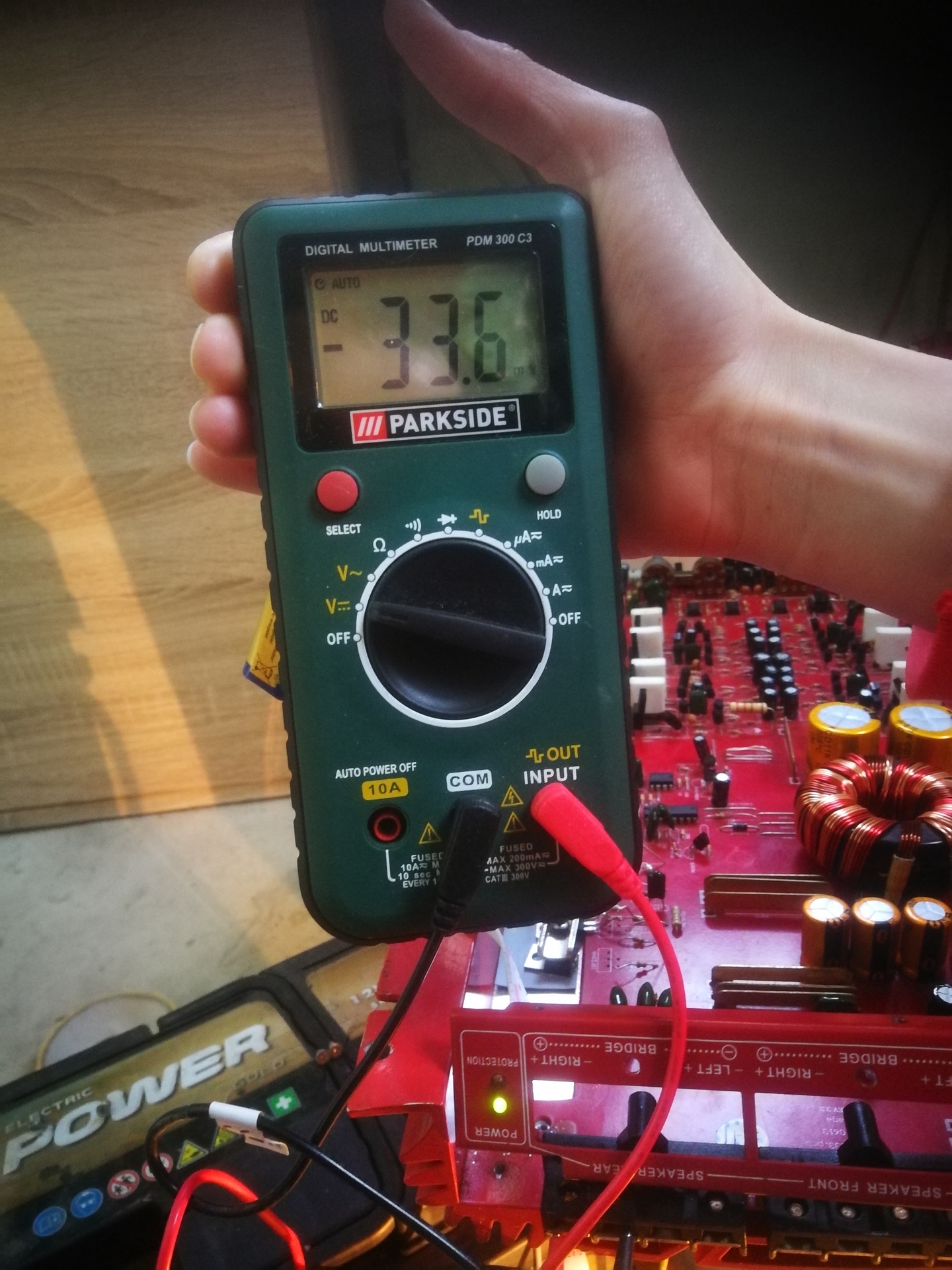

1 fet forrósodik és az égő világít. Semmit sem kötöttem még rá.

(#) Troid válasza reloop hozzászólására (») Ápr 17, 2023 /
Nem bírtam a véremmel csatolom a képeket.

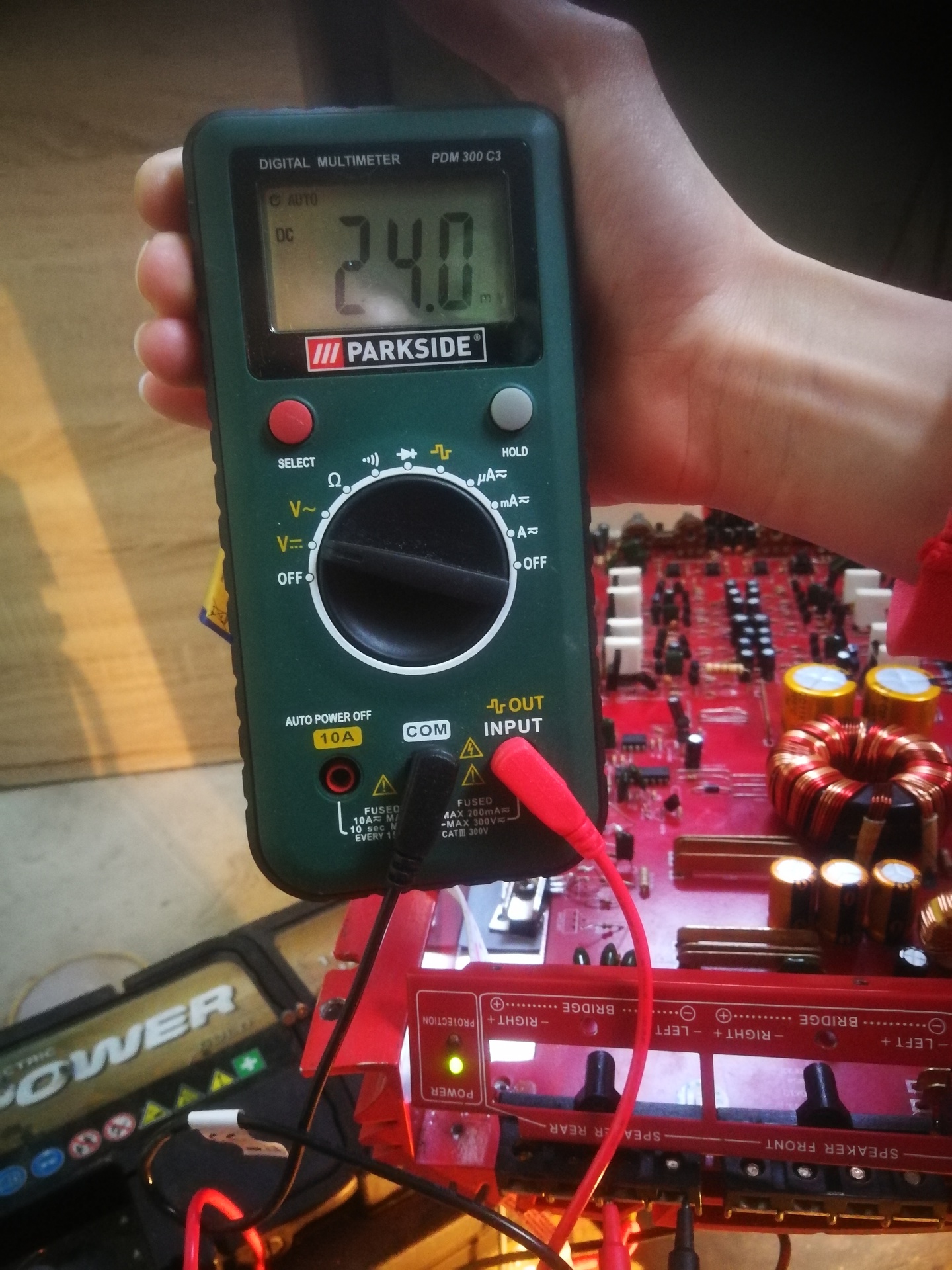

(#) Troid válasza Troid hozzászólására (») Ápr 17, 2023 /
És a többi
Próbáltam úgy készíteni, hogy látszódjon mit mérek. remélem kivehető.
(#) reloop válasza Troid hozzászólására (») Ápr 17, 2023 /
Le van tekerve a bementi érzékenység? Nem a zajt méred? A kijelzett értékek elég irreálisak. Nem lehet ekkora feszültség a készülékben, pláne mikor az előtét izzó is világít.
A potméterekhez én nem nyúltam letekerem és megnézem mit csinál, amit nem értek, hogy lesz a +ból -
A mérőm az aksin 12v-ot mér megnézek vele egy elemet is mindjárt. Én még ilyet nem éltem.
(#) Troid válasza Troid hozzászólására (») Ápr 17, 2023 / 1
Mérés közben tekergettem, kapcsolgattam mindent nem változik a mért eredmény.
