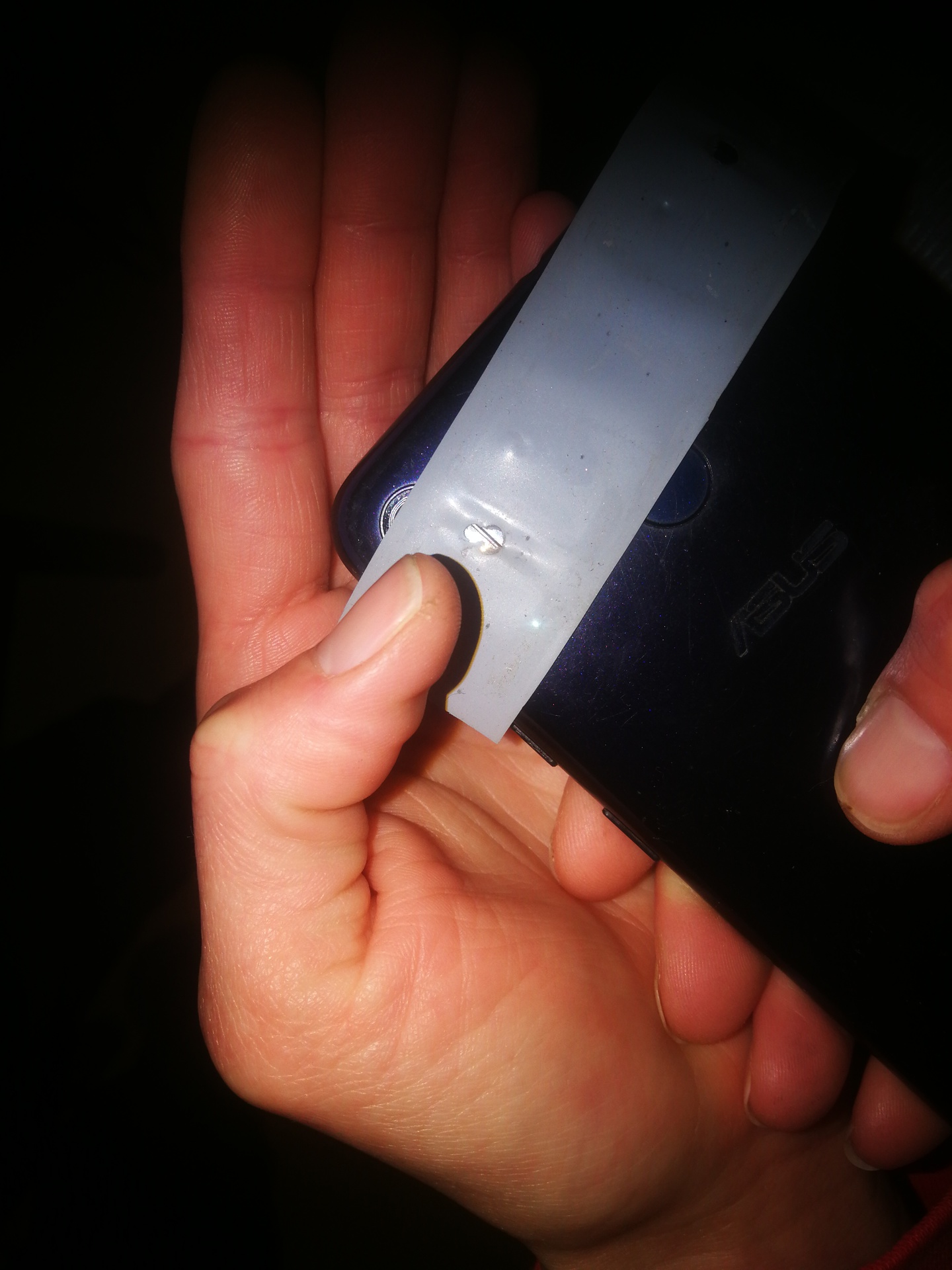

Ezt az energiaforrást így védesd le ahogy van, lehet most nyílik egy új fejezet az tudomány és az emberiség történetében ![]() Ha mégis erősítőként folytatná a pályafutását ez az alkatrészhalmaz, akkor arra koncentráljunk, mi volt az a mozzanat ami az előtét izzót világításra, a FET-et melegedésre bírta? A végtranzisztor hűtőzászlók és az alu ház között hibátlan a szigetelés? A hozzászólás módosítva: Ápr 17, 2023
Megnéztem, telefon vakujával átvilágítottam rajta és egy tűhegynyi lyukat találtam az egyiken!
Alá tudok tenni Kissebb ilyen valamit? (kép) Érdemes a fetek alól is kiszedni megnézni?

![]() A fetek alatt olyan mi t a Svájci sajt! Inkább le sem fotózom. Ezekből a piros bigyókból pótolom aztán meglátjuk mi lesz. Már kezdek gondolkozni rajta, hogy kivágom a kukába de egész héten szabin vagyok. Valószínűleg csak előszednék egy másik kacatot helyette...
Az elhasználódott szigetelő lap pótolható Bővebben: Link

Szét szedtem, benzines ronggyal kipucoltam az egész alubordát. Az ép szilikon szerű bigyókat bevágtam ollóval a fetek alá duplán! Természetesen a szürke szigetelő is megmostam benzines ronggyal. A végtranzisztorokat pedig csillámlemezt kapnak pc hűtőpasztával. Most ezek vannak kéznél ha végeztem akkor megcsinálom a mérést amit írtál. Mielőtt szétszedtem ohm mérő el vizsgáltam volt ahol több Mohm volt és máshol kOhm. Tényleg nem gondoltam, hogy ezek elektromosan szigetelve vannak a bordához képest. Eszembe sem jutott volna, hogy ott probléma lehet. Valószínűleg ez volt minden probléma forrása az előző tulajnak csak azt nem értem miért adta ezt el működőként!
