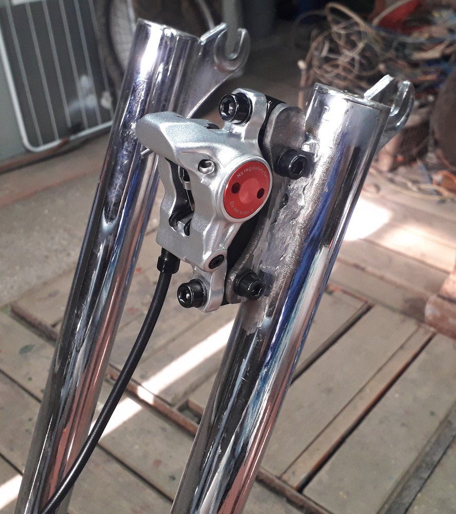

Apróbb hiba amire már most számítok, hogy a hátsó szíjhoz még valami feszítőt tenni kellesz, mert szerintem így megcsúszhat. A hátsó féket ki kell még dobnom, mert tárcsa féket teszek rá, elől is az van már. Full gázon pörög mint a vaddisznó, pedig csak 30V -os tápegységem van. Nyilván terhelésre lassul majd. A vezérlő még nem tetszik igazán, mert úgy érzem eléggé melegszik, szóval még arra is rá kell néznem szkóppal, hogy milyenek a feszültségek a kapcsoló feteken.
