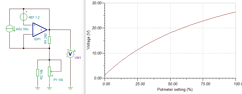

Én is ezt fogom tenni. 5 kilos poti smugy is kezd ritkaság lenni. A szabályozás linearitása meg amugy is csapnivalo.
Hát nem mértem, de az eddigi topasztalat egészen más volt. Ezért használtam eddig is logaritmikus potit és jol kezelhetö volt a kimeneti feszültség.
Természetesen, ahol csak fix feszültség kell, ott mindegy milyet használ az ember, meg ha a pálya 2/3-a használhatatlan. ( mint a gyári modulokon).
Meg egyet nem egészen értek, az utobbi LM317T is valamitöl ( használaton kivül) ugy ment tönkre, hogy a bementi feszültség kb 70%- a jelent meg a kimeneten (21V).
Tegnap a tesztelés közben egy másik használt LM317 is találtam, aminek ugyanez volt a baja. Ha ez bekövetkezik akkor megy tönkre a 240 ohmos ellenállàs is meg ha pechem van akkor a poti is ( ha kis értéken áll). Pedig minden védelem meg van, és az utobbi táp ki is volt kapcsolva ( a jelenlegi) s amikor belapcsoltam terhelés nélkül következett be a balhé. A hütés is mindenütt több mint kellene (5x6 cm hütoborda adja a táp alját amire a 2 LM szigetelten van szerelve - már vagy 13 éve). A héten egyszer használtam egy kis motor bejáratására (300 mA, 12V).

Hát nem tudom mi történt az LM317-sekkel, ma 3 halt meg. Amikor 5 Volt alá szabályzom elkezdenek rezegni és elégnek. A minusz ág (LM337Tvel hibátlanul megy). Minden szürö elem ott van és terhelés nélkül élesztgettem. A bemenet +/-26 V. Van még néhány, de mielött azokat is kinyirnám (egyszerre vettem öket) megkérdezem, hátha már valakivel elöfordult. Standard áramkör, ahogy irtam, az elödje több mint 10 évig hibátlanul müködött. Most csak a potit cseréltem ki mert az eredeti nem élte túl a régi kapcsolás tönkremenetelét.
Itt a TI ajánlata, csak a 120 Ohm helyett 220 ohmosokat raktam be. A hozzászólás módosítva: Máj 9, 2023
Tegyél be védelmet: Minden más rendben. Üdv!
Azok a diodák is vannak benne. ( az eredetiben nem voltak, mégis nagyon sokáig stabilan müködött). Most átmentileg félretettem az egész szerkezetet. Tul sok időt meg alkatrészt evett meg.

Egy köröm csiszoló tápról lenne szó nem adja le a teljes feszültséget(ami0-17v lenne) csak 1-3v körül jön ki belőle . Ha a potit lekötőm felugrik 12v ra. Kirajzoltam ,melléklem. Ez lehet 317 es ic hiba?
Szevasz!
Szerintem a nagy kondit nem jó helyre rajzoltad. Mi van a földhöz képest az 1k egyik és másik végén a poti egyik majd másik állásában? Egyébként a TIP hibára gondolnék. Üdv. M.
Rajz helyes kis kínai ezt álmodta meg.
Cseréltem egyszerre lm317 et és találtam itthon tip120 ast és működik. Tip 142 kivéve méregetve jónak tűnik bár ez egy darlington védő diódával nem tudom jókat mérek e rajta dióda vizsgálóval. Péter |
