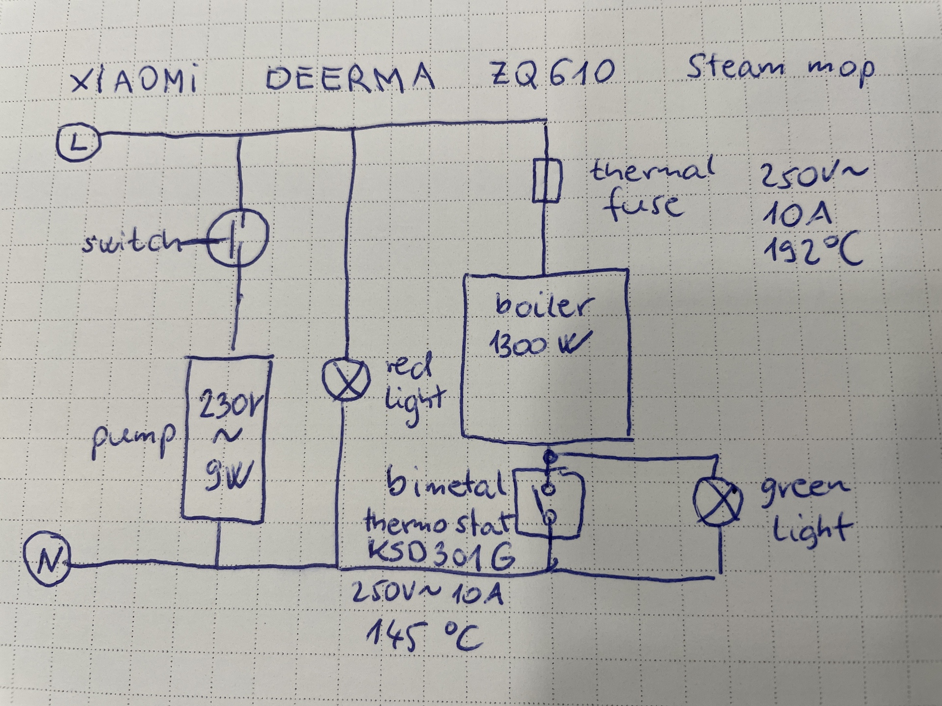

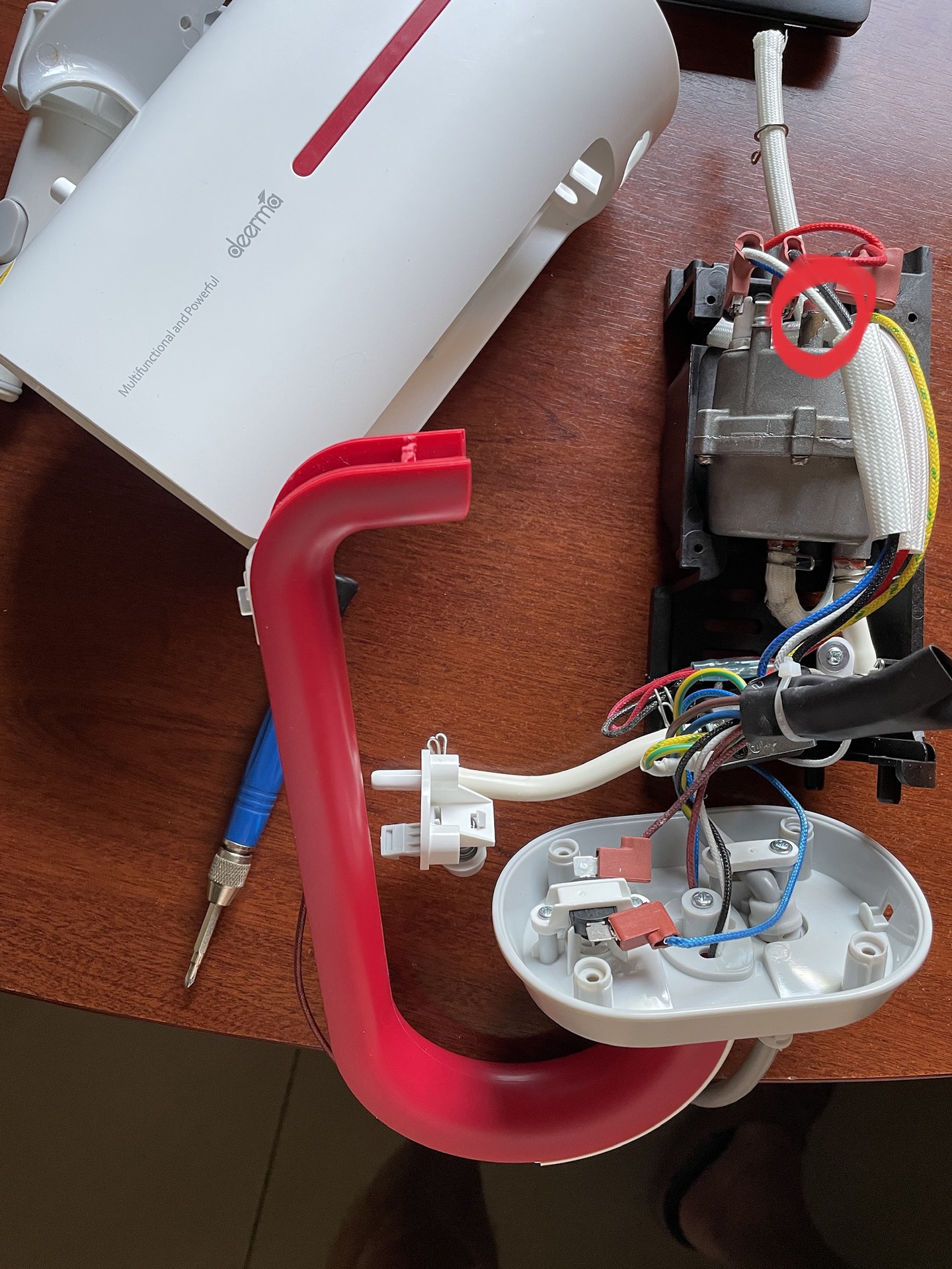

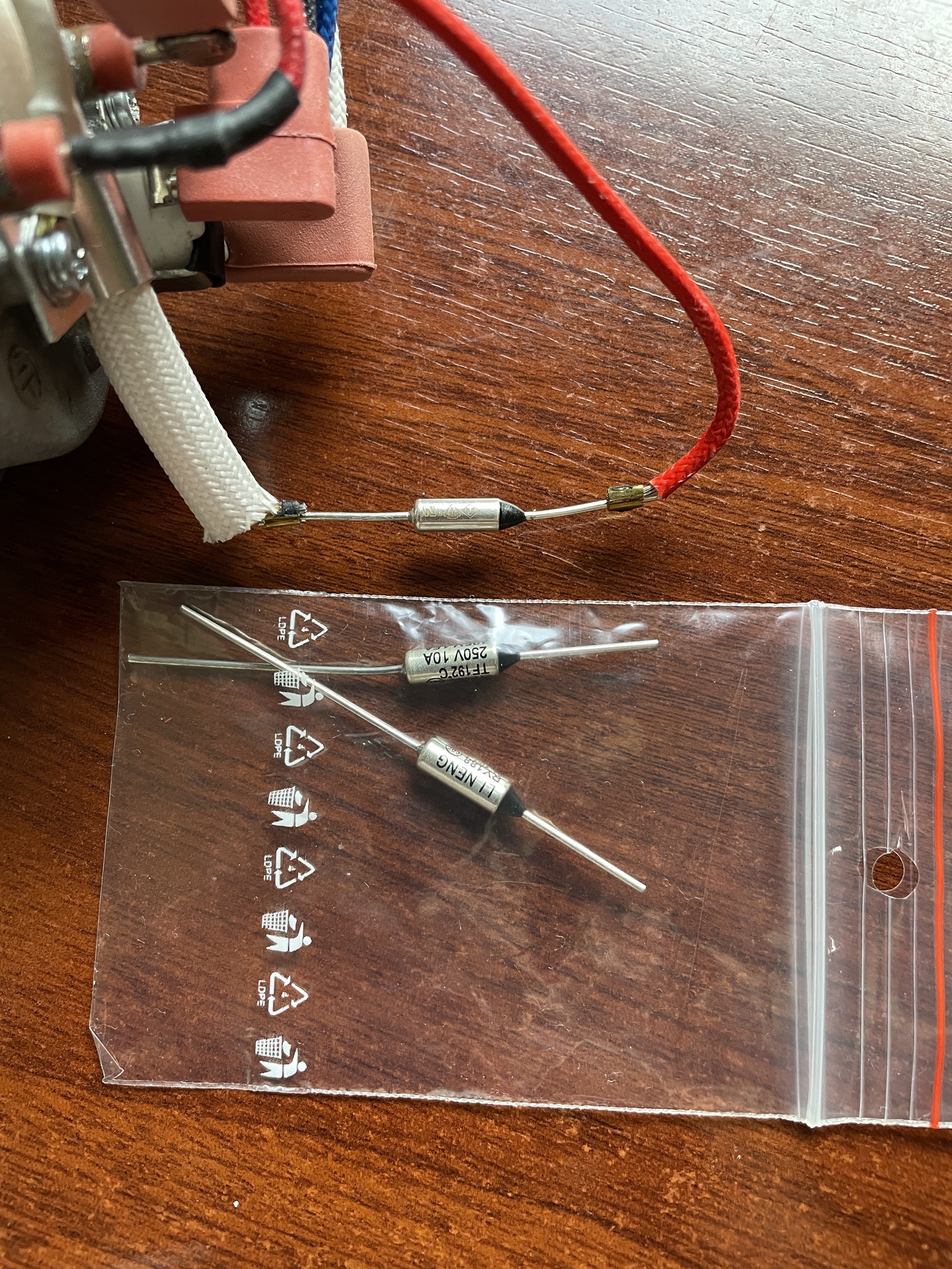

Egyre elterjedtebbek a háziasszonyok kedvenceivé vált, kis méretű gőzölős tisztítógépek, amelyek vegyszerek nélkül a makacs szennyeződéseket is hatékonyan eltávolítják. A konstrukció nagyon egyszerű: egy 1300-1500 wattos kazán gőzt termel, amit egy szivattyú 2-3 bár nyomással kifúj a készülékre erősíthető különböző fejeken keresztül. Készítettem egy (angol nyelvű) sematikus rajzot, ami szemlélteti az egyszerű felépítést. Az egyik leggyakoribb hiba, hogy megszűnik a gőztermelés és a gép használhatatlan lesz. Ennek oka általában egy hőbiztosék, ami a túlhevüléstől véd. Ennek a kicserélése sokszor nem túl egyszerű a kompakt konstrukció miatt. A Xiaomi Deerma ZQ610 gőztisztítót pl. a fogantyúját kell lepattintani, majd a hátulján lévő rejtett csavarok és a kifújó cső tövénél lévő fedőgyűrű lepattintása után kell "kibelezni". Vigyázni kell az új hőbiztosíték forrasztásánál, nehogy már akkor a magas hőtől leolvadjon. Összeszerelés előtt érdemes kipróbálni, nehogy fölöslegesen rakjuk össze. Jó szerelést!

(#) kerekes389 válasza sonajkniz hozzászólására (») Dec 26, 2023 / 1
Szia! Elárulom: nem csak magyaroknak készítettem a móricka-rajzot, mivel más, angol nyelvű fórumokon is be vagyok regisztrálva, azokon a helyeken is és itt is meg szoktam osztani a sikeres otthoni javítások leírásait. A szöveget magyarul írom, de a készített képeket nem "magyarítom", mert nem a forgalmazó hivatalos használati utasítását készítem, pénzért. Sokat segítséget kaptam ezekről a helyekről és ki tudja, lehet, hogy valamelyik bejegyzésem másnak segít vagy biztatást ad. Szerintem.
