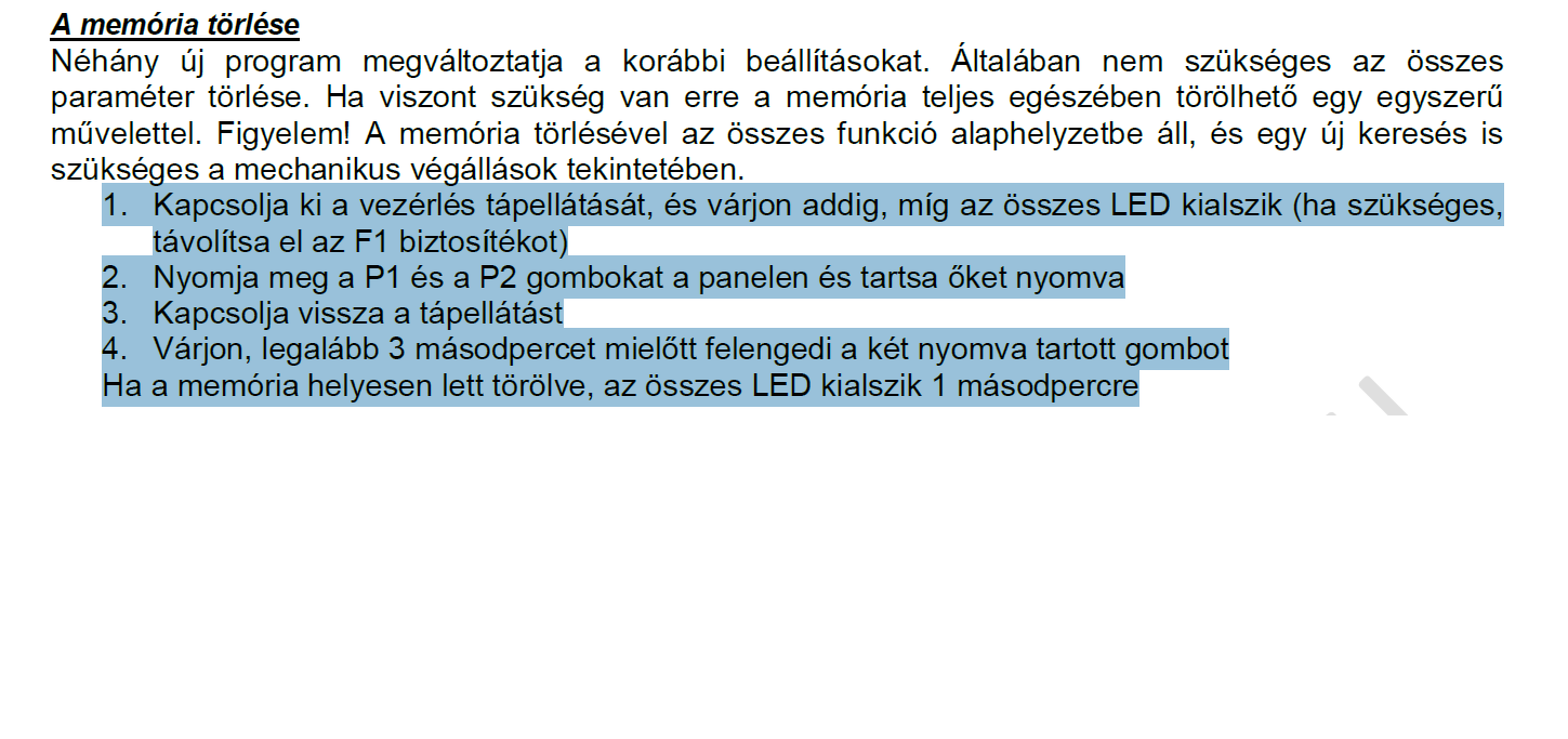

[code=c]1. Kapcsolja ki a vezérlés tápellátását, és várjon addig, míg az összes LED kialszik (ha szükséges,
távolítsa el az F1 biztosítékot)
2. Nyomja meg a P1 és a P2 gombokat a panelen és tartsa
A hozzászólás módosítva: Jún 16, 2023
(#) SzilCsong válasza SzilCsong hozzászólására (») Jún 16, 2023 /
na jól van feladom, most mivan, hogy nem lehet egy idézetet bemásolni????
Valamiért nem engedi bemásolni, szégyenszemre így mellékelem a leírást.
Nem mindig jön össze elsőre, próbálgatni kell.

(#) SzilCsong válasza Remci hozzászólására (») Jún 18, 2023 /
Biztos jól csináltad? Ki kell aludnia az összes lednek egy pillanatra, nehéz eltalálni, a leírásba 3 másodpercet ír, lehet, hogy több egy picit, közvetlen menetidő betanítással kell kezdenie, ha nem így van, akkor nem sikerült a reset
(#) Remci válasza SzilCsong hozzászólására (») Jún 18, 2023 /
Ja igen, sikerült resetelni, most már működik. Rájöttem hogy azért nem sikerült elsőre, mert az egyik gomb nem mindig érintkezett. Miután kicseréltem, így már jó lett. Most egy másik ugyan ilyen vezérléssel küzdök, annak valami komolyabb baja van, de nem adom fel.

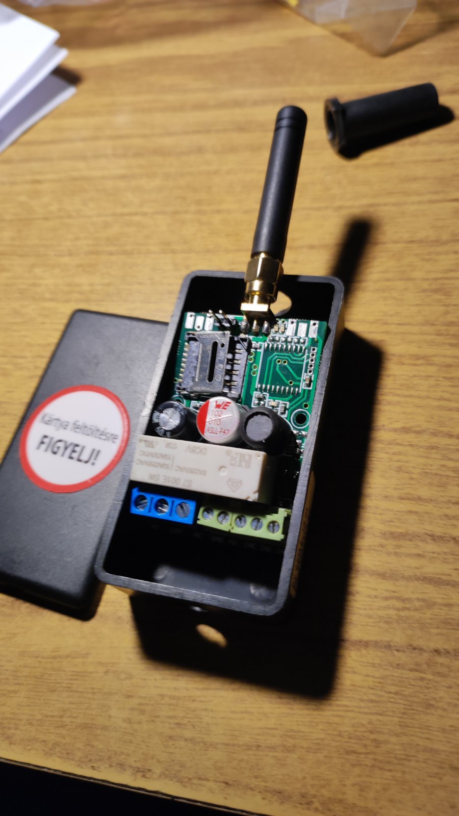

(#) SzilCsong hozzászólása Jún 20, 2023 /
Ez a kapunyitó GSM modulhoz kellene sim kártyát feltöltenem nevekkel stb. sajnos a leírása nincs meg.
EV-GSM-2 felirat van rajta.
Találtam ezt: Bővebben: Link
Deeee nem vagyok biztos, hogy ez a leírása, valamikor csináltam, de már nem emlékszem.
Amire emlékszem: ClPista +36-al a telefonszám
és ha jól emlékszem a Bitset-et is be kell állítani, mert alapból valami elmebeteg bistabilra állította.
tehát ezt át kell állítani monostabilra
Valaki nem tudná nekem pontosan leírni, hogy kell, mert ha a neveknél is elcseszek 1 karaktert (30 db névről van szó) és a helyszínen derül ki akkor magamhoz nyúlok.

(#) pipi válasza SzilCsong hozzászólására (») Jún 20, 2023 /
Nem megoldás mobiltelóban feltolni a neveket a sim kártyára? Nyilván ugyanúgy kell tárolja

(#) SzilCsong válasza pipi hozzászólására (») Jún 21, 2023 /

Ezt találtam én is, a bitset beállítás nem világos, hogy néz ki a valóságba, nem látok egy példát rá, mint írtam, nincs lehetőség próbálgatásra.

Sikerült szereznem egy gsm modult, így már tudom tesztelni és nincs sötétbe tapogatózás.
(#) SzilCsong válasza Remci hozzászólására (») Jún 21, 2023 /
Minden okés lett, egy pici gond van még.
Ha jól emlékszem,a 3. kicsengés után kellene kapcsolnia a relét és át kellene váltania foglaltba.
Nos, a hangposta kapcsol be, de ez így szívás, mert minden egyes telefonálásnál a szolgáltató lenyúl pár forintkát a hangposta használat miatt.
Tehát ezt ki kéne kapcsolni valahogy, Yettelnél ezt hogy lehet?
