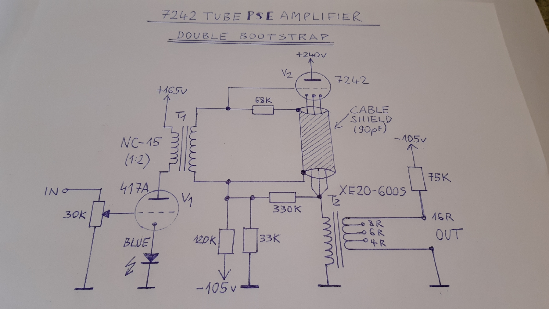

Az ügyeskedés még mindig nem ért véget, mert sehogyan sem akartam beletörődni, hogy a 7242 tube PSE bootstrap megoldása ne teljesedne ki.
A legelső korai gondolatom a kimenőtrafó 16 ohmos leágazásáról ment volna vissza, de mivel ott most fázist fordítok - onnan ez már nem lehetséges. Az árnyékolt kábel harisnyájának a kapacitását felhasználó bootstrap kompenzációs ötlet nagyon bejött, 30kHz-en kb. +2dB jelentett a kimenőjelen. Milyen lenne a teljes sávban alkalmazható utánhúzás és a kompenzált együttesen? Ez lenne a " double bootstrap " ![]() Igaz a 7242 katódján ott a fázisazonos jel, csak megfelelő módon kellene valahogyan visszavezetni az interstage trafóhoz. Persze kb.a tizedére leosztva, és még a negatív rácsfeszültség értékét is vàltoztatni kell az új helyzetnek megfelelően. Szerencsére egyszerűen sikerült megvalósítani az ötletet, a 7242 katódjáról egy 330k-s ellenállás van az interstage trafóhoz bekötve, így kb. 10%-al nőtt a kimenőjelem. A 90pF-es kompenzáció majd a magasabb frekvenciàk felé további emelést végez, persze ameddig az interstage trafó " átvitele el nem fogy" Tehát így a double bootstrap elgondolása a 330k és a 90pF párhuzamos működése révén megvalósult. A többi paraméterben változást nem tapasztaltam, viszont most az egyetlen feszültségerősítő elektroncsővel épített PSE-nek kb. 10x-es a 16 ohmos kimeneten mért jelerősítési viszonya a bemenethez képest (a 8 ohmos kimeneten kb. 7x-es). TJ.

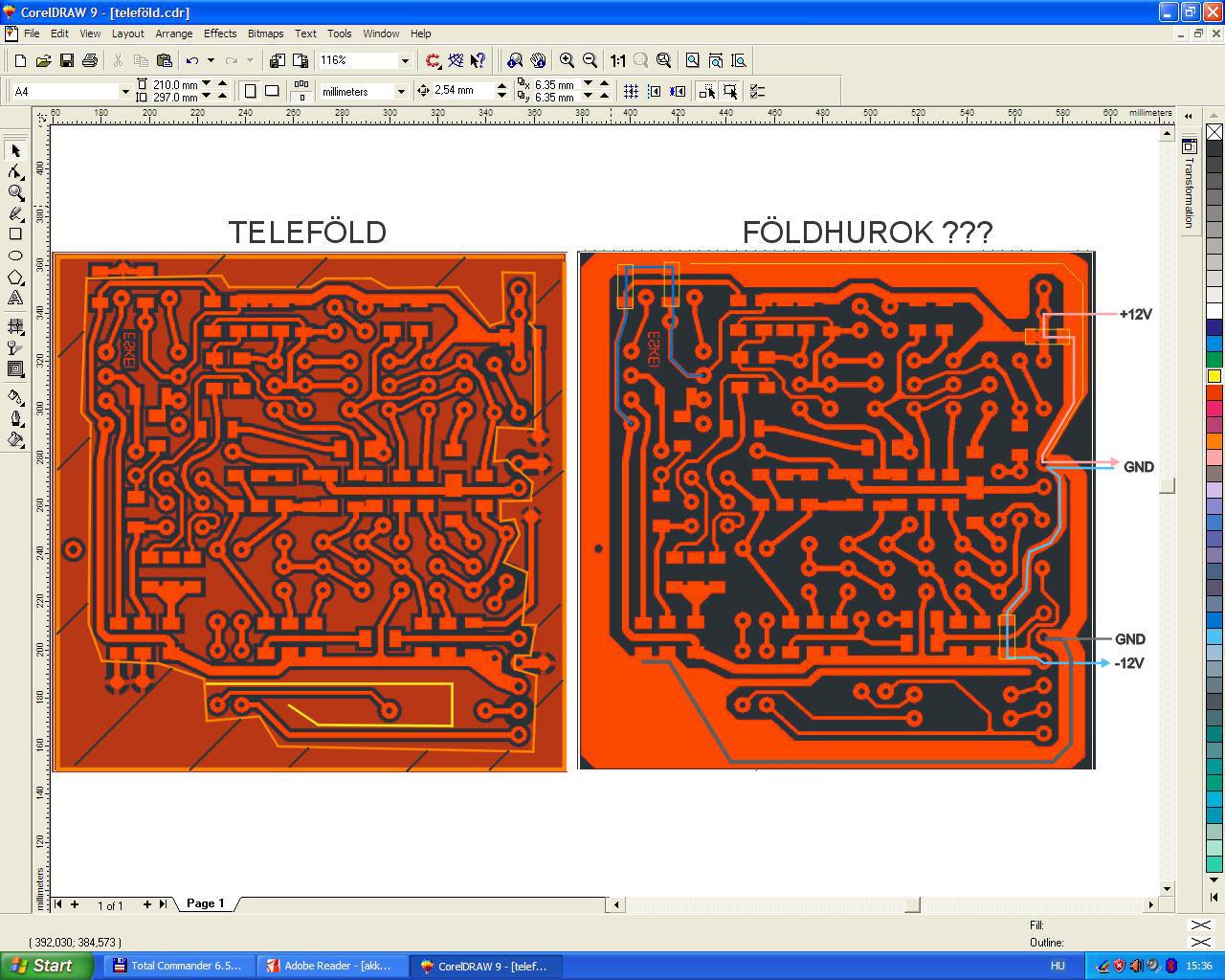

A múltkori kis malőrön túllépve, folytatom az akkumulátoros előerősítő nyákjainak tervezését.
A GND vonalvezetése feladta a leckét. Több variációban megrajzolgattam mire végre - azt gondolom - megtaláltam amit kerestem, hogy szűrjön is a szűrőkondi, zavarjelet se vigyen be a jelútba, gerjedésre se legyen hajlamos és legyen a ki-bemenete a földelésnek (az új mániámat kielégítendő). Mutatok egy kis érdekességet. Ha teleföldes nyákot rajzoltatok a sprintlayout-tal, arra mindenki azt mondja, hogy szuper... így kell. Ha körbeviszem a GND-t arra mindenki azt mondja, hogy földhurkot csináltam bele. Ha jobban szemügyre vesszük a kétféle megoldást, annyi köztük a különbség, hogy teleföldnél lesz egy csomó felesleges "szigetecske" amik tovább növelik a nyák kapacitást. Ha a teleföld nem visz be földhurkot, akkor az a megoldás sem amit legutóbb elképzeltem/kipróbáltam és amiben semmi újítás nincs - viszont arra folyik az áram amerre mutatom neki - feltéve ha mindig a legrövidebb és legkisebb impedanciájú utat választja. Ge Lee kedvéért mégis írok két szót az ellenállás-tesztről. Nem tartom drasztikusnak a különbséget két ellenállás között. Akkora van, hogy nem cserélném vissza yageo-ra, picit levegősebb lett, de a hangulatom is változik annyit, hogy nem biztos, hogy fülre megmondanám mikor melyik van benne. A jobb alkatrész vitathatatlanul jobb hangú, de nem tudom hol lehet az a határ ahol meg kell állni (árban). Az opampokat cserélgettem a bemeneti impedancia illesztőben. A TL 071 nem is olyan rossz kompromisszum. Az OPA134 határozottan idegesítően szól, mint minden más alkalmazásban (nálam és szerintem). Az AD797 volt a legjobb az itthon fellelhető opampok közül. Aztán egy hirtelen ötlettől vezérelve kiszedtem ezt a hibajavítós DC szervót. Na... ekkor lett drasztikus a javulás. Nincs az az ellenállás ami ilyet tudott volna csinálni (most ezt gondolom). Továbbra is azt gondolom, hogy a jó nyákterv és a jó kapcsolás függvényében szól úgy ahogy egy erősítő. A "kell-e előerősítő egy végfok elé" kérdést végleg lezártam magamban. Egy vitorláshajóhoz tudom hasonlítani a dolgot. A hajótest a végfok, az előerősítő a vitorla. Egymás nélkül, külön-külön semmit nem érnek.

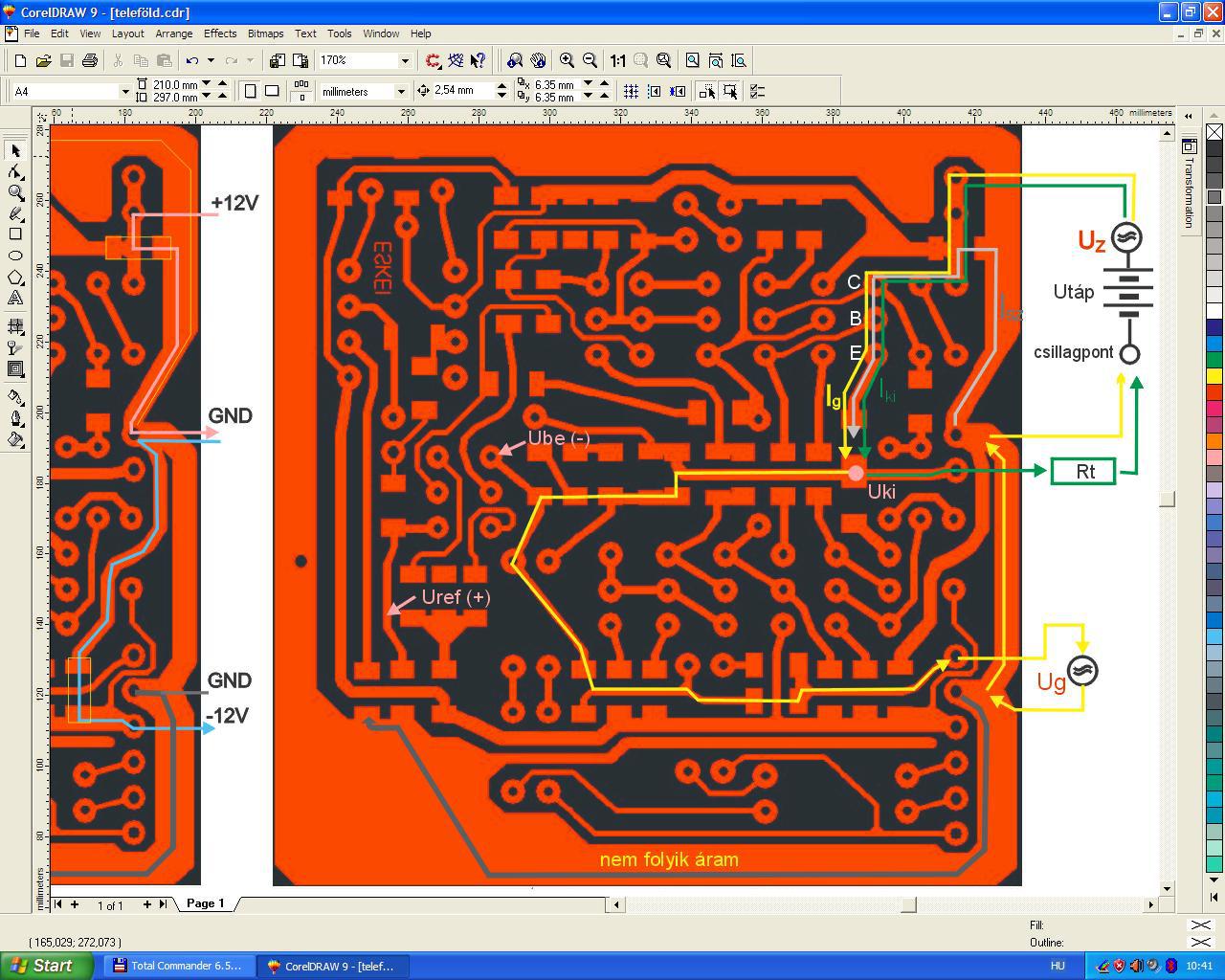

Szerintem te is tudod, hogy a nyákon körbefutó fóliasáv az nem földhurok. Sőt, a valódi földhurok sem probléma, csak a hurokban ébredő idegenfeszültség okozta zavarjel. Ne engedd hogy félrevezessenek.
Földhuroknak az minősül (mármint ami egy erősítőben búgás vagy kerregés formájában zavart okoz), ahol két fokozatot egyenpotenciálra hozó vezetéken olyan áram folyik, ami nincs kapcsolatban a hangfrekvenciás jellel. Az is földhuroknak minődül, ha a GND a nyák lemez egyik szélén fut, a jel vezeték meg a másikon, és a trafó mágneses tere a kettő között áthalad. Megint zenekari jelenség: Gitárerősítő effekt körrel. Tehát előfok, végfok, valamint a kettő közé beiktatható külső valami, például zengető. Az előerősítő a végerősítővel közös GND-n van, sőt csillagpontos földeléssel hogy ne legyen búgás. A külső effekt pedál két darab hat méteres árnyékolt vezetékkel kapcsolódik a körbe. Persze búg, mert az erősítő, vagy a másik zenész erősítőjének transzformátora éppen olyan teret szór, ami az oda-vissza menő vezetékek között átszalad. Erre mondaná a laikus, hogy az egyik vezeték árnyékolását le kell kötni. A fenéket. Úgy is búg, mert a búgását okozó egy menetes szekunder az nem csak a GND-n szalad körbe, hanem a jel vezetéken is. A megoldás hogy az oda-vissza menő vezeték egymás mellett haladjon, esetleg össze is lehet sodorni őket, de lényeg, hogy ne tudjon köztük áthatolni a szórt mágneses tér. Nem attól lesz a körben futó GND földhurok hogy az körül öleli a nyákot, hanem attól, ha a jel föld és a jelút között idegen feszültség ébred. A teleföld is búghat, sőt a csillagpontos földelés is, ha közben a jel vezeték olyan messze fut tőle, hogy alákap a mágneses tér, mint vitorla alá a szél.

Látsz valamit a nyákrajzon amit másképpen kellene csinálnom? Nem házi feladat, de ha igen, ne tartsd titokban. Árnyékoljam le (fóliával) a bemeneti vezetősávot? A hozzászólás módosítva: Aug 4, 2023
Leárnyékolni szerintem csak a magas impedanciájú vezetősávokat kell, ilyen itt nincs.
Nagyjából meg is felel a brummentes szerelés feltételeinek a fóliatervezés, mivel a bemenet, a kimenet, a visszacsatolás referenciapontja kb egy területre koncentrálódik. Ha nem is sikerül egy területre koncentrálni akkor egymáshoz közel párhuzamos vezetősávokon illik vezetni őket, hogy ne tudjon sok mágneses erőtér a sávok közé hatolni. Itt ez is teljesül. Láttam olyan nyákot egy erősítőnél, ahol tápegység és mikrofonszintű előfok elfért egymás mellett és a kapcsitáp mellett úgy ment el a jelvezeték, hogy a kisszintű előfok, a tápvezetékek, a GND egymás mellett haladtak végig az egész nyákon kb. 20cm távolságban a potméterig. Persze semmi zaj. Persze semmi árnyékolás, csak szigorú nyáktervezési szabály. Kitalálták ezt már régen, csak nem foglalkoztunk vele. Mi meg jó messze akarjuk vinni a bemenetet a kimenettől, meg a táptól hogy ne legyen zavar. De a zavart mi visszük be a kerülő utakkal. Feltéve, ha az nem veszi figyelembe a szabályokat.

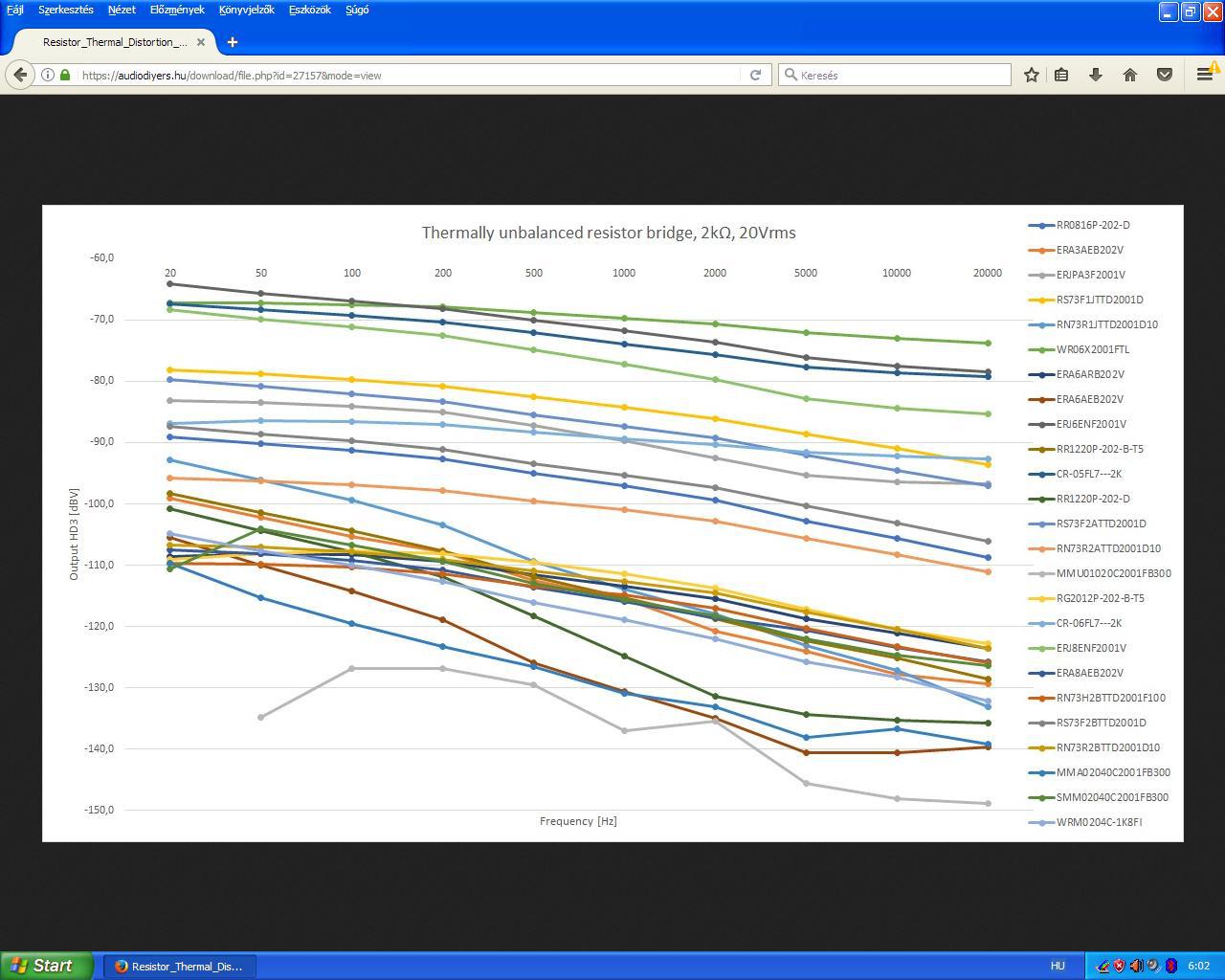

Fura is lett volna, ha egy bizti hangját hallod, két ellenállásét meg nem. Az olcsó kategóriában valóban nincsenek nagy különbségek. Beteszek ide egy képet ami nálam ezekről kialakult az évek során, ha csak egy embernek segítek vele már megérte. Balról jobbra megyünk, vagyis a legsilányabb hangot a 1206-os VIK produkálja ezekből, a legjobbat meg az a 2W-os akármi a jobb oldalon, azokhoz azért nincs gyártó írva mert nem tudom ki a gyártója.
Kicsik ugyan a különbségek, de ha azt nézzük, hogy a bal és a jobb oldal közt van mondjuk egy 10-es skálán 1 pont különbség (6 és7) akkor azért az nem is olyan kicsi. Hogy hol van a határ azt meg mindenki eldönti magának, csak az nagyon furán veszi ki magát amikor valaki határozott véleményt alkot egy alkatrészről úgy, hogy nem hogy nem próbálta, de még képen se látta. ![]() Az a kis szénréteg pl. engem nagyon meglepett, régen az ilyeneket eldobáltam de legalábbis erősítőbe sosem raktam be, mondom szén, fúj, vacak, és nem hogy nem az, hanem az olcsó kategóriában az a legjobb, be is táraztam belőlük, hátha kell még valaha. Állítólag a csúcs az a Shinkoh tantál de olyat ezen a fórumon biztosan nem sokan használnak mert 10-20 font + áfa darabja. Meg állítólag az AN ellenállásai is nagyon jók, de ott pl. az ezüst nióbium közel 50 font + áfa... A felhasznált alkatrészek szerintem legalább 25%-ban meghatározzák egy erősítő hangját, és ez visszaköszön a gyári készülékekben is.

A másik: mzperx ellenállás tesztje a másik fórumról. Ebből a Vishay SMM0204-ből kaptam ajándékba fél marékkal mateatektől, A hiányzó értékeket be lehet szerezni. A vcskör ellenállásai MMA0204 lesznek. Ezekhez tervezem most a nyákot. Elképzelhető, hogy jobban fog szólni mint most. Egyenként tudom majd cserélgetni a fokozatokat. Esetleg beszámolok majd az eredményről - de mivel az ilyesmi mindig egy vitaindítóval ér fel - lehet, hogy nem is fogom szóba hozni.
Az hogy a tápegység is benne van a jelútban, az mindenképpen igaz. Amit lehet módosítani, az az, hogy a belső referenciapontokat minél jobban leválasztjuk a tápsínekről.
Mondok egy példát: Műveleti erősítők belsejében nincs GND pont, tehát minden olyan pont amit valami stabil helyre kell kötni, az csak a tápsín lehet. Sajnos erősítő tervezésnél mi is elkövetjük azt a hibát, hogy például tápsínre mint referenciára építjük a fokozatokat. A nagyjelű fokozat éppen ilyen. Pedig nekünk van GND. Most megyek.
