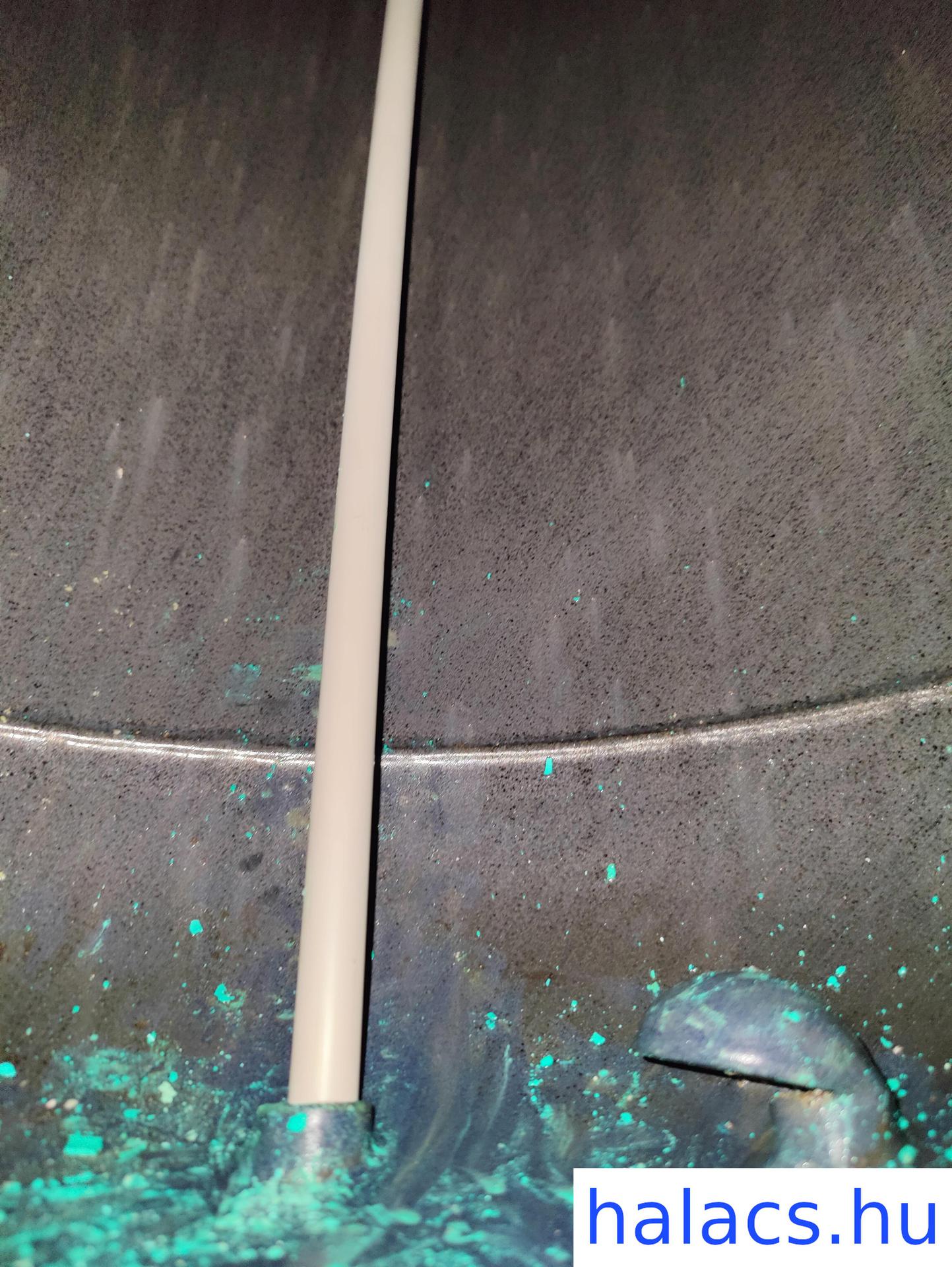

(#) halacs45 hozzászólása Aug 27, 2023 /
Sziasztok! Hajdú Z150EK-1 villanybojlerből hirtelen kifogy a meleg víz. Azt a tanácsot kaptam, hogy cseréljek hőfokszabályzót amit meg is tettem, de nem segít. Elkezdek fürdeni, frankón forró víz jön majd elkezd hirtelen hűlni de relatíve hamar kezd visszamelegedni is. Úgy tudom van egy vagy két cső ami a hideg és meleg víz belső elválasztásáért felelős. Egy vagy kettő van benne? Egy biztosan, mert alul van mind a két csőcsonk kívül de a meleg vizet felülről kell kivenni. Szóval a kérdésem, hogy hogy lehet ezt/ezeket cserélni? Gondolom belül van valami csonk. Kell valami célszerszám sima villáskulcson kívül? Köszi!

(#) Bakman válasza halacs45 hozzászólására (») Aug 28, 2023 / 1
A melegvizes cső lehet lyukas, ez ér fel a tartály tetejéig. Több eset lehetséges, még az is, hogy nem lehet cserélni mert préselve van. A másik cső (bejövő hideg) nyúlfarknyi és a tartály alján véget is ér.
Nincs más opció, bele kell nézni.
(#) Hp41C válasza halacs45 hozzászólására (») Aug 28, 2023 / 2
- A meleg víz levezető cső törött, lyukas vagy már csak a nyomai vannak a vízkőben. A mostani bojlerekben már ez is műanyagból van. Cserélhető Hajdu 150l
- A bevezető hideg víz csövéről letört a terelő lemez. A hideg víz sugara megkeveri a tartály vizét.

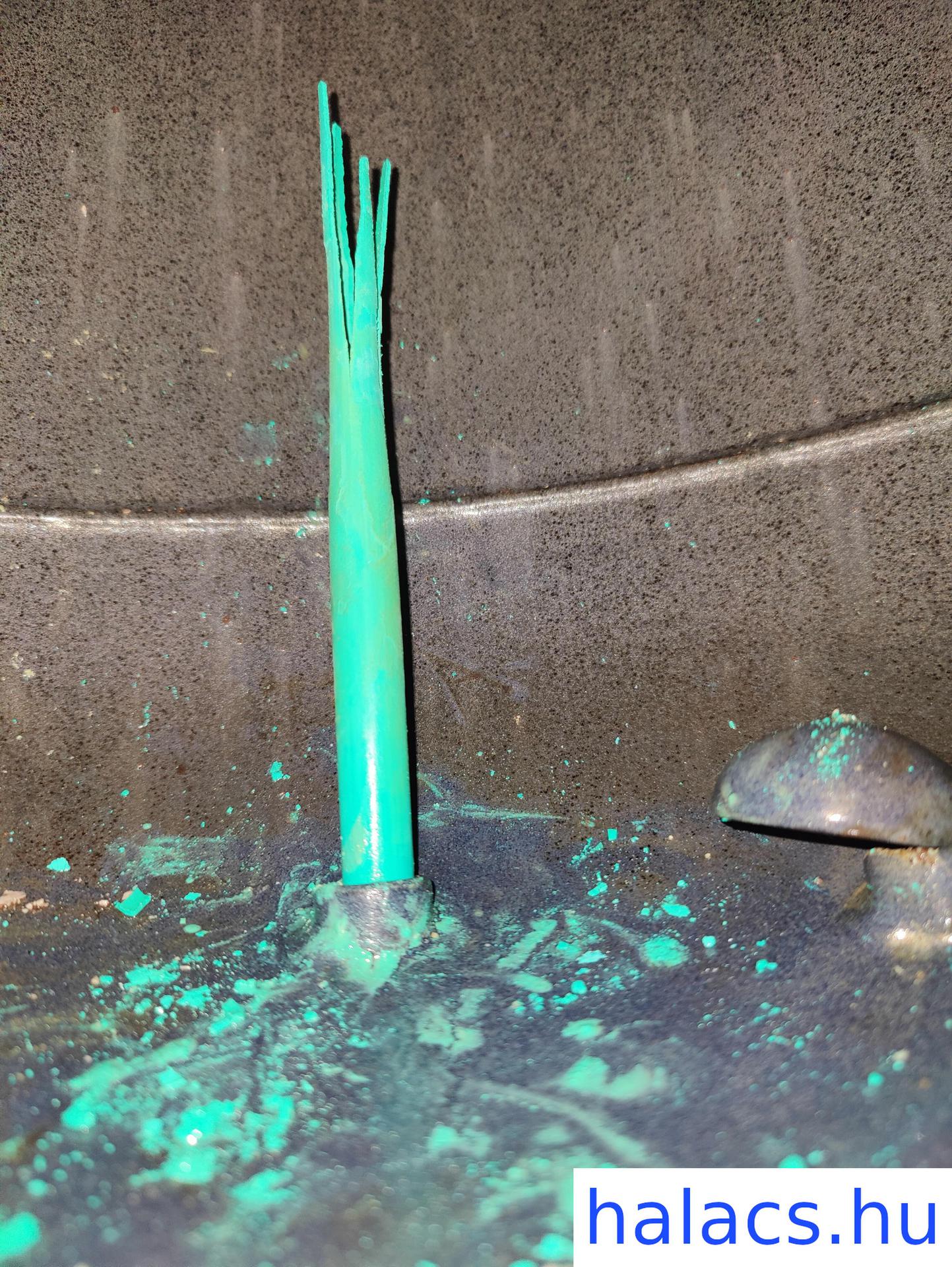

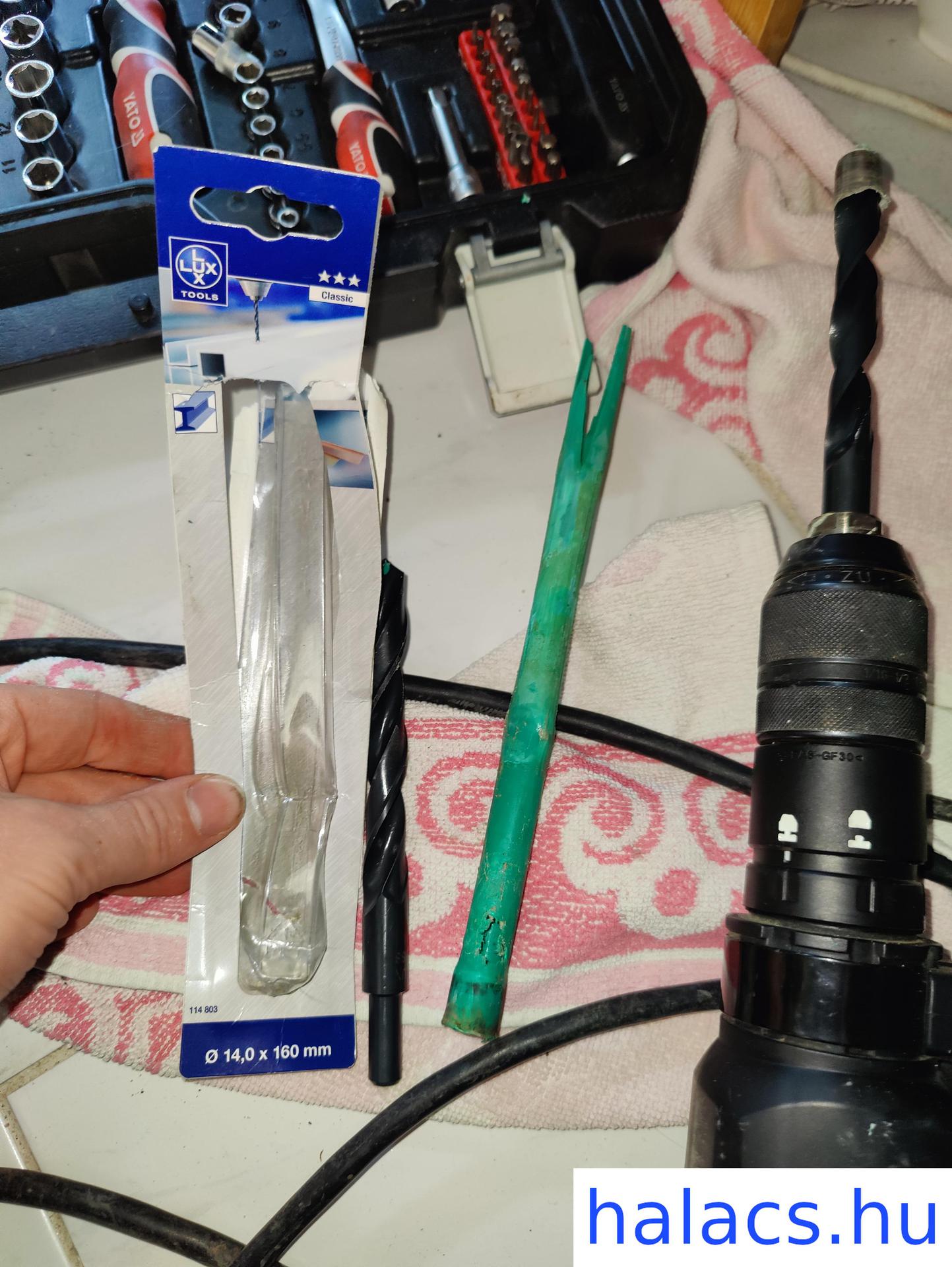

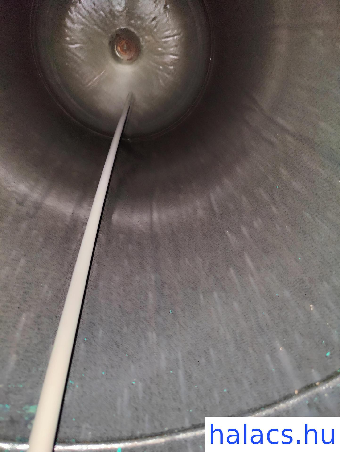

(#) halacs45 válasza halacs45 hozzászólására (») Aug 30, 2023 / 7
Na megszületett a mutatvány.
Röviden a lényeg, ha más is ide tévedne hasonló szituban a jövőben mint most én voltam:
Egy tetszőleges youtube videó alapján el kell kezdeni úgy mintha vízkőtelenítenél tehát áramtalanítás, vízleengedés, hőfokszabályzó leszerelés, alaplemez kiszerelés (amin a fűtőszál, anód és a hőfokszabályzó van). Vízkövet kiszeded, megnézed amit vízkőtelenítésnél kell aztán telefonnal felkapcsolt vakuval benézel a tartályba mizu. Ha törött a belső cső, akkor a meleg vizes csonkról kívül le kell venni mindent (nekem réz könyök - 90 fok - is volt és csak aztán a többi cső) majd kívülről meg kell fúrni a csövet hogy a persely kijöjjön. Erre én egy 13-as fémfúrót használtam némi tolómérős méregetést követően. Vigyázni kell hogy központosan fúrj lehetőleg, hogy a csonkot és a menetet rajta azért ne roncsold csak ami a csőben van perselyes cső. Ha veszel új ilyen belső csövet azon látni fogod miről beszélek aztán vesd össze a csonkban lévő dolgokkal. Jól meg kell nézni mert alig látszik de ha már tudod mit keresel az új cső miatt akkor látni fogod. Ha a persely kijött akkor némi felülről nyüstölés után a csövet a tartályban kézzel megfogva ki lehet tolni a meleg vizes csonkon keresztül kívülre. Meg kell sikálni a csonkot aztán mehet bele az új cső. Az új cső berakásához én egy mondjuk kb 5x5x20cm méretű fenyő deszkát használtam hogy ne direktbe a perselyes csövet üssem. Az új csőnek a perselyes vége lesz ugye kifelé, nehogy összekeverd mert úgy nem igazán lesz jó ha véletlenül sikerülne is valahogy össze tuszkolni akkor se Az új cső perselyes vége nekem eléggé elnyalódott még beütöttem de bement. Lehet nem pucoltam ki eléggé a lyukat a régi cső után. Úgy tűnik semmi gond, a felgyűlt műanyagot a cső végéről szikével fogtam és levágtam. Még egy: nekem 150 literes a bojlerem, de 200 litereshez való csövet kaptam. Azt mondták két boltban is hogy a két cső csak a hosszában tér el úgyhogy méretre vágtam rövid guglizás alapján (asszony guglizta, nem emlékszem a pontos hosszra).
Na remélem lesz akinek ez így segít.

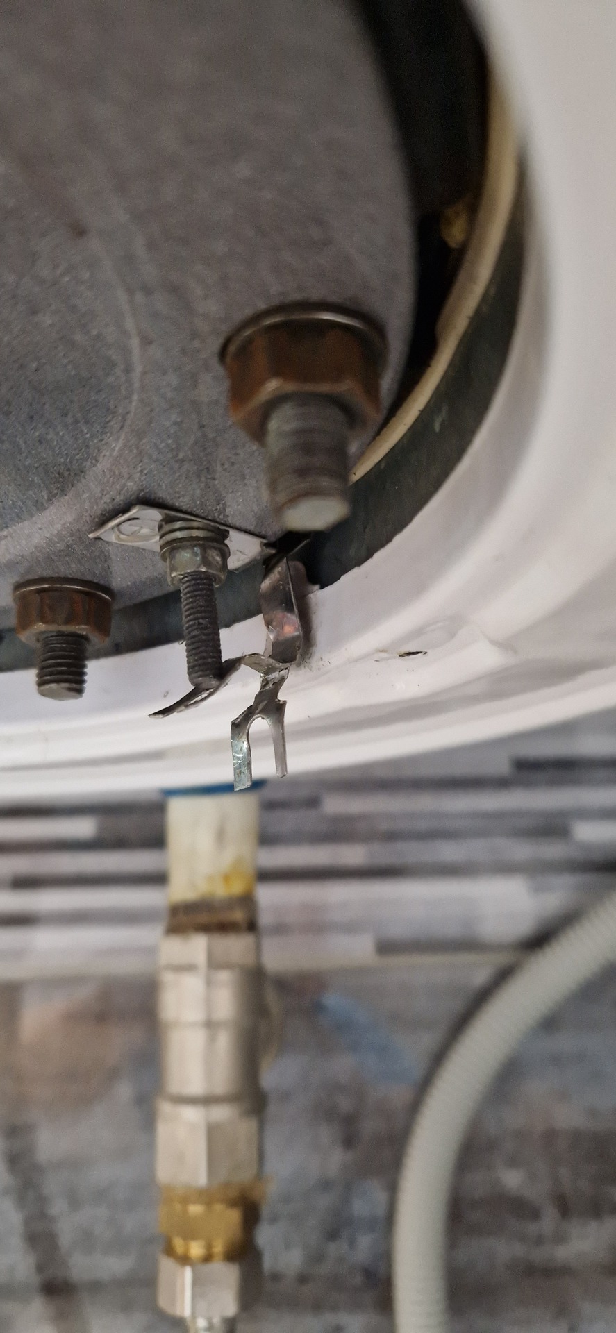

(#) gordonfreemN hozzászólása Szept 11, 2023 /
Az alábbi alátétek mire valók és hogyan célszerű a beépítési sorrend?
A hozzászólás módosítva: Szept 11, 2023
(#) kadarist válasza gordonfreemN hozzászólására (») Szept 11, 2023 / 1
Azért is van ilyen sok alátét meg anya, mert a fűtőszál felfogató csavarját is be kell kötni ide. Az a lényeg, hogy ne csússzanak ki a komponensek. Alulra felülre a két füles alátét.
És még egy kérdés:
Mitől állhat elő ilyen mértékű vezetékkárosodás?
Nyilván a hőmérséklet a gond, azaz a túlterhelés. De azért nem világos, mert a vezeték felújítókészletből van, a bojler 1800W-os, tehát nem értem.
