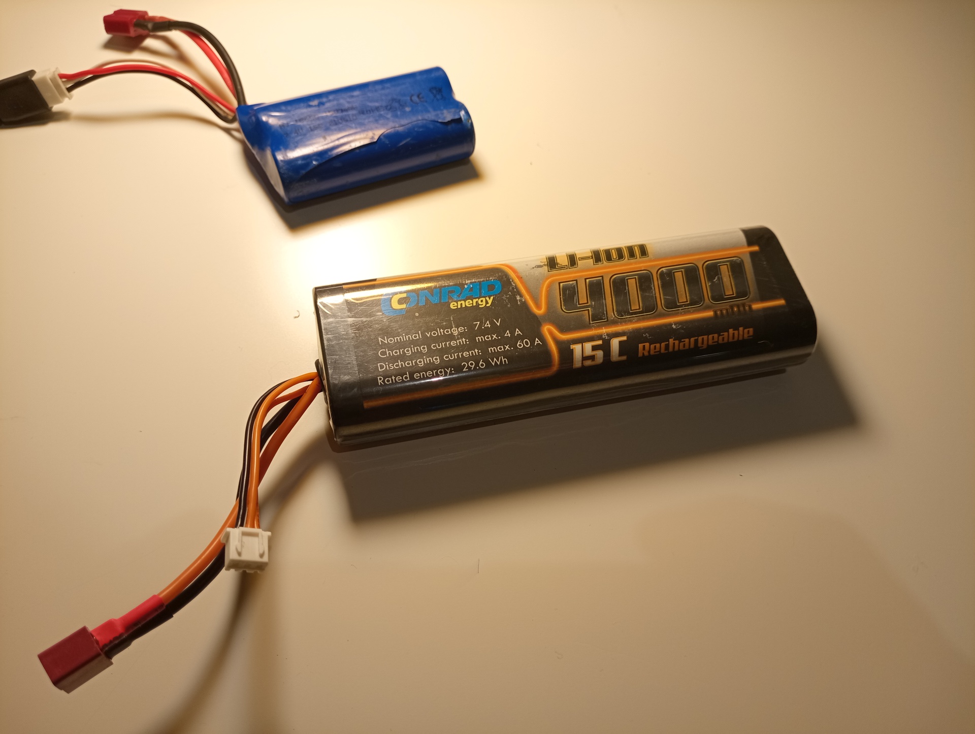

Sziasztok! Lehet, volt már, nem olvastam végig a 300 oldalt. Szóval van 2 olyan Li-Ion akku pakkom, amin van külön a használathoz kivezetése, csatlakozóval(+,-), meg van a töltéshez külön, de az 3 ér! Miért 3? A másikon, amiről használom, lehet tölteni?
(#) pipi válasza Petyka79 hozzászólására (») Okt 25, 2023 /
A távolbalátónk éppen elromlott. Milyen az az "olyan" ?
(#) Petyka79 válasza pipi hozzászólására (») Okt 25, 2023 /
Azt hittem ti már mindent láttatok!
(#) vision61 válasza Petyka79 hozzászólására (») Okt 25, 2023 / 1
Azért van a töltéshez 3 kivezetés, mert a sorba kötött cellák közös pontja is ki van vezetve a balanszeres töltés miatt.
(#) formasu válasza Petyka79 hozzászólására (») Okt 26, 2023 / 1
A kettő akku sorba van kötve. Addig nincs gond, amíg ez a kettő akku egyforma, azaz egyforma feszültségen is van. Ilyenkor töltéskor egyenletesen oszlik meg a feszültség a két akku között. A gond akkor van, amikor az egyiknek (valamilyen okból) kevesebb a feszültsége. Ekkor töltésnél már nem egyenletes feszültség lesz rajtuk, és hosszabb töltésnél az egyiken a (normál) max. 4,2 V helyett már nagyobb lesz a feszültség... Ha eléri ezen a 4,5 V-ot, akkor nagy a valószínűsége, hogy akár fel is robban!!! (Nagyot tud robbanni!)
Azért, hogy ez ne történhessen meg, alkalmazzák a BMS-t, (hogy egyenletesen töltődjenek, és az figyeli, és akár lekapcsolja a töltést, amikor már veszélyes feszültség lesz valamelyik akkun, vagy valamelyik kezd meghibásodni. Erre kell 2 akkunál a harmadik (középső) vezeték, ez a BMS-re megy.
