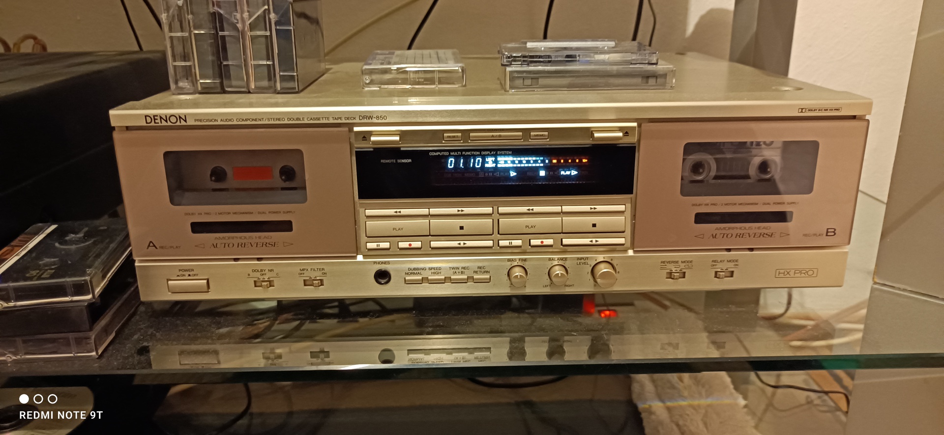

(#) papacica hozzászólása Nov 5, 2023 / 3
hát hali mindenkinek,újra itt vagyok 1-2 év kihagyás után
feltámadás denon drw 850
egy donor hozzá ,és elna ,rubicon, panasonic kondik, és szól mint az álom
