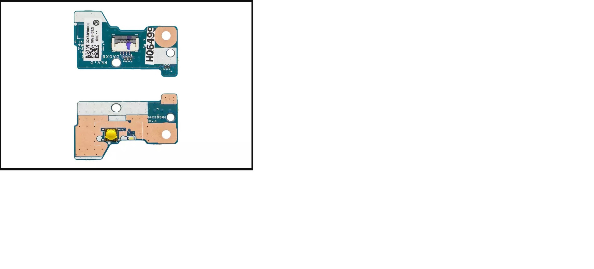

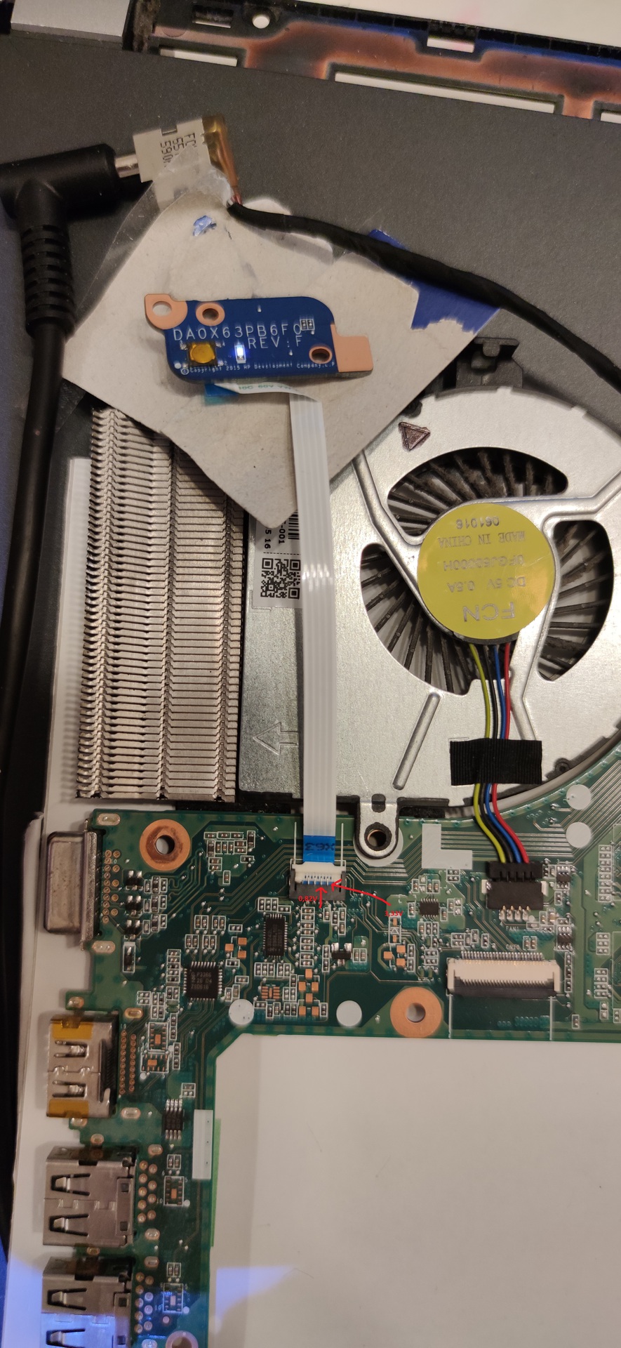

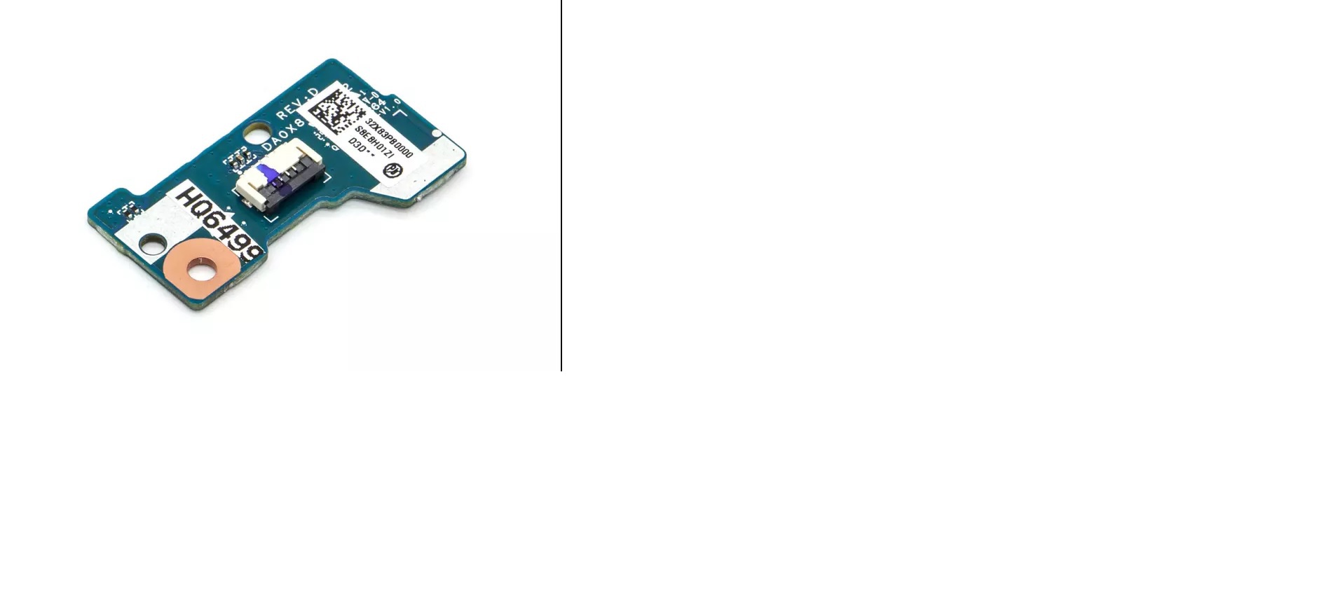

Van egy HP Probook 450 G3 -as gép nem kapcsol be. Két adapterrel is próbáltam, aztán ki is mértem őket ,meg van a 19,5V .Ha rá dugom az adaptert a bekapcsoló gomb világít ( 0-ás kép) . A gépen (1-es kép) az nem világít ,pedig kellene miután bele dugom az adaptert. Szét bontottam (2-3 as kép) mértem és meg van a 19,5V , az akkunál ott is megvan a kijöveteleknél a megfelelő áram. Le bontottam a bekapcsoló gombnál a kis panelt (5- kép) a nyomó gombot kimértem az jó. A 6 képen most nézem ott van 4 ellenállás 1 kondi ezeket nem mértem még ki. Szerintetek hol lehet a probléma? valahol beljebb?
Válaszokat előre is köszönöm!
(#) pipi válasza vladcepes hozzászólására (») Dec 5, 2023 /
Táp alatt a nyomógombon mértél feszültséget? Ha ott nincs akkor tuti hiába nyomkodod

(#) img válasza vladcepes hozzászólására (») Dec 5, 2023 /
A nyomógomb ellenállását érdemes lenne megmérned, mert eloxidálódhatott.
(#) elactrofan válasza vladcepes hozzászólására (») Dec 5, 2023 /
Kezdésnek a ROM chip 4+8 pinjén mérjél feszültséget, ha meg van a 3v akkor nagy valószínűséggel ROM tartalmat kéne újraírni külső programozóval.
Rom chip elvileg a proc oldalon a 2032 elem mellett van, de a proc körüli fólia alatt is lehet egy chip ha külön van a SIO és a pch tartalom.
ledek nem villognak? HP mindig küld error kódot

(#) vladcepes válasza img hozzászólására (») Dec 5, 2023 /
Üdv! Meg mértem 291 K-t mértem. Meg ki is csipogtattam, a gomb az jó. Meg mértem a körülötte lévő 5 smd kondi is jó.
A nyomógomb két érintkezője közt 291 kOhm az ellenállás? Ha tényleg annyi, akkor én cserélném.
Bocsi rosszul mértem . Lent a szalag kábelnél a 4 lábból jóbbról balra mértem 3,33V-ot és 0.82V-ot. Fönt a nyomógombnál meg semmit. Viszont a nyomorgómnál ha csipogóra rakom a multit és nyomogatom a gombot akkor becsippan .
A hozzászólás módosítva: Dec 5, 2023
Csak becsippan, vagy ha nyomva tartod a gombot akkor folyamatosan sípol?
Nyomva tartva csipog.
Tehát ha nyomva tartod, akkor is véletlenszerűen csipog? Cseréld.
Ha nyomva tartom (bocsánat-nem csipog hanem )sípol. azért biztos ami biztos raktam be helyette egy jó nyomógombot előtte tesztelve de nem ez a baja így sem indul.
(#) elactrofan válasza vladcepes hozzászólására (») Dec 6, 2023 /
Ennek a készüléknek nem power switch hibája van, mint pár bejegyzéssel feljebb is írtam.
Meg kéne nézni a fő feszültségek előállnak-e.
3v, 5v, stb.
Jó esetben simán ROM tartalom sérült, ha nincs szerencséd akkor az iker magos proci szált el, ezekben a PCH nagyon szeret jobb létre szenderülni, akkor viszont kúrázhatod.
(#) img válasza vladcepes hozzászólására (») Dec 6, 2023 /
Így tiszta, mert amit előtte mondtál az azt sugallta, hogy üzembizonytalan a gomb működése.
Ebben az esetben én is úgy mennék tovább, ahogy elactrofan javasolta.
(#) img válasza img hozzászólására (») Dec 6, 2023 /
Meg labortápról meg lehetne nézni az áramfelvételét, mert az elég jól mutatja, hogy meddig jut el a power sequence-ben, ill. a postolási folyamatban.
Van hozzá (a labortápon) megfelelő centerpines csatlakozód?
Érdemes lenne a saját tápját is kimérni, mert még ha meg is van a fő tápbuszon a 19 volt, ha nem gyárinak ismeri fel a tápot a center pin hibája miatt, akkor nem fog rendesen elindulni. Kihúzva fél-egy volttal kevesebb van rajta mint a tápfesz, bedugva le kell esnie és 6.5 volt körül kell rajta lennie. Ha nem így van akkor vagy szakadt vagy zárlatos a fő tápvonallal (bár akkor a SIO vezérlőt is elfüstölte volna, szóval itt inkább csak szakadt lehet).
