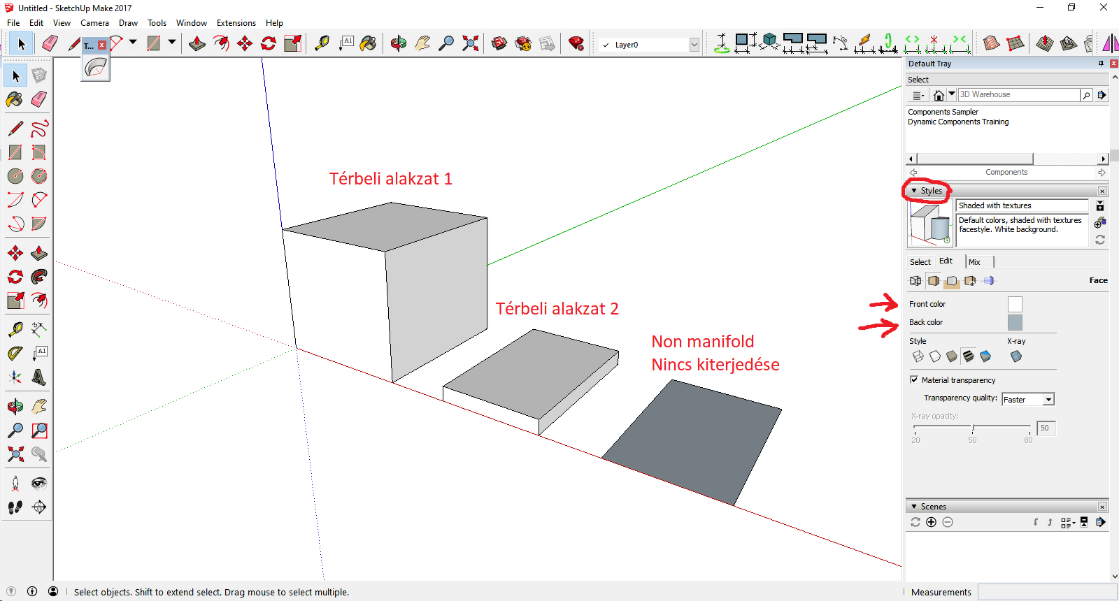

egy kis segítségre lenne szükségem, hogy megértsem mit csinálhattam rosszul. Korábban nem tervezgettem 3D-be semmit, de most szükségem lenne egy alkatrészre. Megterveztem SketchUp-ban, minden jónak néz ki rajta, olyan amilyennek szeretném hogy legyen, innen generáltam a .stl file-t, amit kiküldtem a JLCPCB-nek. Onnan az alábbi üzenetet kaptam vissza: "There are some bad edges and errors need to be fixed in your file. These errors occurred because there might be some accuracy algorithms difference of different format files between the different software or some hidden surfaces had not been deleted yet when drawing the structural surfaces. Please kindly check if there are some hidden surfaces had not been deleted." Valamint egy képet is csatolt, de nem látom rajta hogy mi lehet a probléma.

PrusaSkicer szerint:
42 nyitott él. Fordítás: "Vannak hibás élek, és javítani kell a fájlban. Ezek a hibák azért fordultak elő, mert előfordulhat, hogy a különböző formátumú fájlok pontossági algoritmusai eltéréseket mutatnak a különböző szoftverek között, vagy néhány rejtett felületet még nem töröltek a szerkezeti felületek rajzolásakor. Kérjük, ellenőrizze, hogy vannak-e olyan rejtett felületek, amelyeket nem töröltek."

Kezdem sejteni, hogy hol lehet itt a hiba (legalábbis egy helyen tudom). Viszont fura, hogy ez sehol nem látható a sketchupban, és nem is jelzi, megrajzolom a körvonalát egy alakzatnak, elhúzom térben, és símán megcsinálja anélkül, hogy szólna, hogy mondjuk valahol nem érnek össze a vonalak . . . dolgoznom kell még ezen.

Freecad-re rápróbálok majd, de most sikerült a Sketchup-ban is kijavítani a hibát . . . kicsit furán működik.

Látható. Csak ezt is meg kell tanulni. A külső és belső felületeket alapból más színárnyalattal jelzi. Sőt beállíthatod ezeket a színeket.

Így van, meg kell tanulni. Most már én is látom mi volt a hiba, és az SW logikáját is kezdem érteni.

Ha mégis előfordul, hogy hibát vétesz a rajzolás közben, akkor létrejöhet non-manifold terület, ami azt jelenti, hogy nincs vastagsága, kiterjedése. Főként ezek okoznak galibát. Tulajdonképpen ez valamilyen objektum ami csak külső-belső felület, pontszerű kiterjedés, vagy él és nem zárt alakzat. Erre ha figyelsz, tökéletes 3D modelleket tudsz készíteni.
