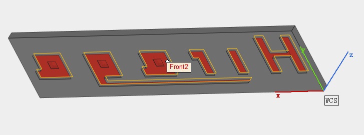

egy kis segítségre lenne szükségem, hogy megértsem mit csinálhattam rosszul.
Korábban nem tervezgettem 3D-be semmit, de most szükségem lenne egy alkatrészre. Megterveztem SketchUp-ban, minden jónak néz ki rajta, olyan amilyennek szeretném hogy legyen, innen generáltam a .stl file-t, amit kiküldtem a JLCPCB-nek.
Onnan az alábbi üzenetet kaptam vissza:
"There are some bad edges and errors need to be fixed in your file. These errors occurred because there might be some accuracy algorithms difference of different format files between the different software or some hidden surfaces had not been deleted yet when drawing the structural surfaces. Please kindly check if there are some hidden surfaces had not been deleted."
Valamint egy képet is csatolt, de nem látom rajta hogy mi lehet a probléma.

(#) dB_Thunder válasza yagi hozzászólására (») Nov 3, 2023 /
PrusaSkicer szerint:
42 nyitott él.
Fordítás:
"Vannak hibás élek, és javítani kell a fájlban. Ezek a hibák azért fordultak elő, mert előfordulhat, hogy a különböző formátumú fájlok pontossági algoritmusai eltéréseket mutatnak a különböző szoftverek között, vagy néhány rejtett felületet még nem töröltek a szerkezeti felületek rajzolásakor. Kérjük, ellenőrizze, hogy vannak-e olyan rejtett felületek, amelyeket nem töröltek."
(#) yagi válasza dB_Thunder hozzászólására (») Nov 3, 2023 /
Köszi, hogy ránéztél.
Kezdem sejteni, hogy hol lehet itt a hiba (legalábbis egy helyen tudom). Viszont fura, hogy ez sehol nem látható a sketchupban, és nem is jelzi, megrajzolom a körvonalát egy alakzatnak, elhúzom térben, és símán megcsinálja anélkül, hogy szólna, hogy mondjuk valahol nem érnek össze a vonalak . . . dolgoznom kell még ezen.

Freecad-re rápróbálok majd, de most sikerült a Sketchup-ban is kijavítani a hibát . . . kicsit furán működik.

(#) kameleon2 válasza mnyugger hozzászólására (») Nov 16, 2023 /
Tökéletes rá, rossz a rajz.
(#) kameleon2 válasza yagi hozzászólására (») Nov 16, 2023 /
Látható. Csak ezt is meg kell tanulni. A külső és belső felületeket alapból más színárnyalattal jelzi. Sőt beállíthatod ezeket a színeket.

(#) yagi válasza kameleon2 hozzászólására (») Nov 18, 2023 / 1
Így van, meg kell tanulni. Most már én is látom mi volt a hiba, és az SW logikáját is kezdem érteni.

(#) kameleon2 válasza yagi hozzászólására (») Nov 19, 2023 / 1
Ha mégis előfordul, hogy hibát vétesz a rajzolás közben, akkor létrejöhet non-manifold terület, ami azt jelenti, hogy nincs vastagsága, kiterjedése. Főként ezek okoznak galibát. Tulajdonképpen ez valamilyen objektum ami csak külső-belső felület, pontszerű kiterjedés, vagy él és nem zárt alakzat. Erre ha figyelsz, tökéletes 3D modelleket tudsz készíteni.
