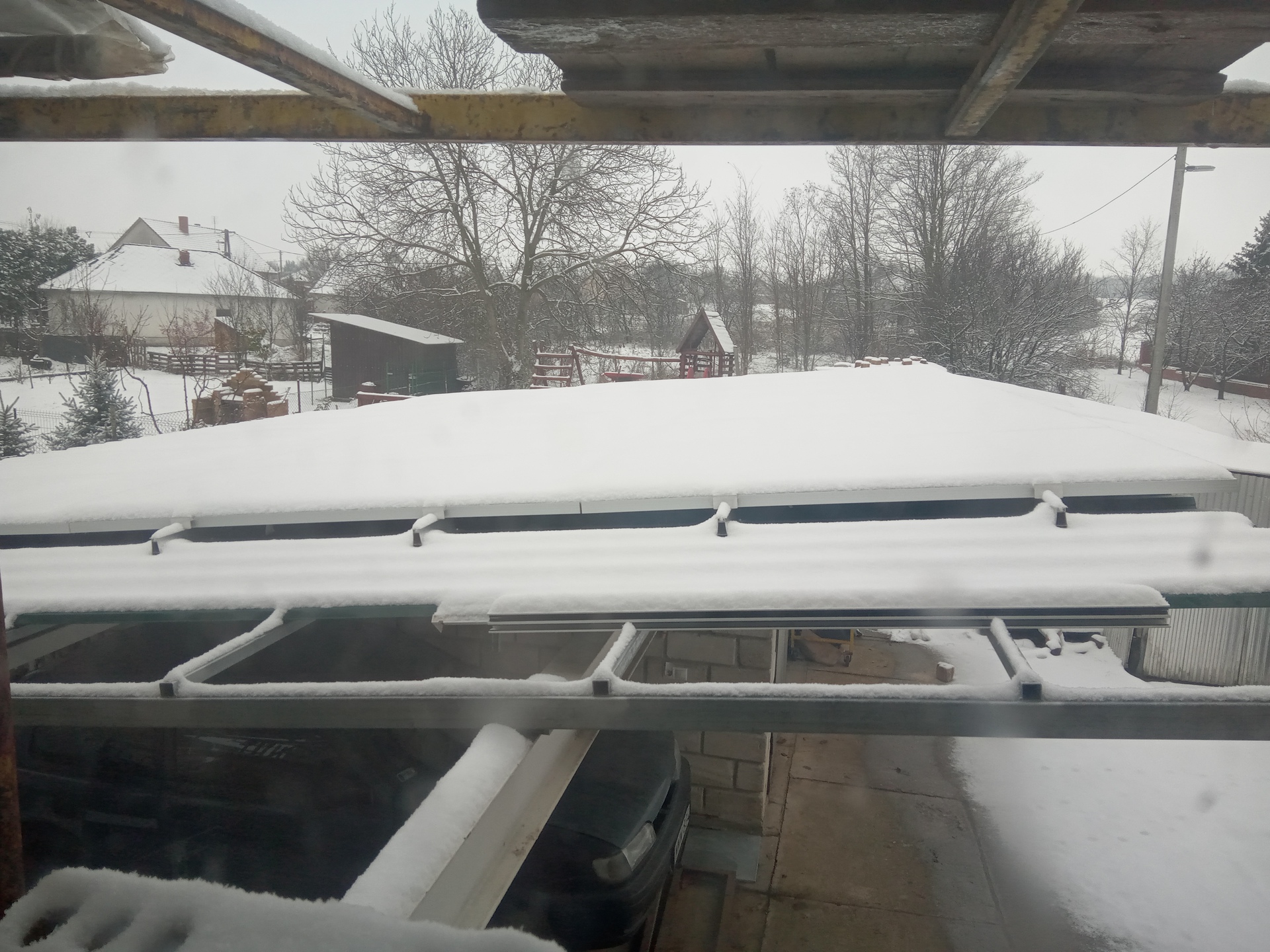

(#) dB_Thunder hozzászólása Dec 10, 2023 /
Nem akar jönni a watt!!
(#) Massawa válasza dB_Thunder hozzászólására (») Dec 10, 2023 /
Egy barátom vastag hajosköteleket kötött a panelek felsö széléhez és ugy huzza le a havat.
(#) Ge Lee válasza dB_Thunder hozzászólására (») Dec 10, 2023 /
Nem csodálom, arra hó nélkül se sok mehet, hiszen ilyenkor az éle kapja a napot. Nálunk pár napja esett rá 12 centi, de a 45 fokos szerelésről nem kellett takarítanom mert másnap az egész egyben lecsúszott róla.

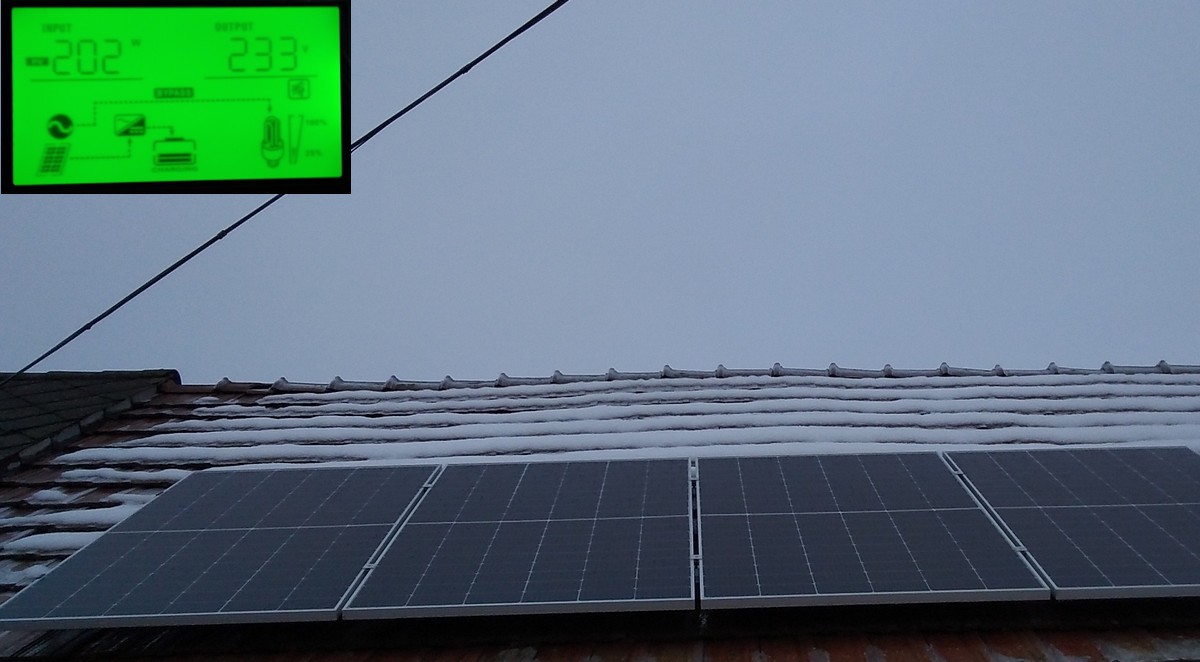

(#) Ge Lee válasza Ge Lee hozzászólására (») Dec 10, 2023 /
Nálam most ez van, borult, felhős idő, de szűrődik át annyi fény a felhőn hogy van 202W bejövő. Mondjuk ezzel nem lesz tele az akku, de legalább kijön az inverter bypass-ból és megy majd néhány órát hálózat nélkül, az is több mint a semmi.

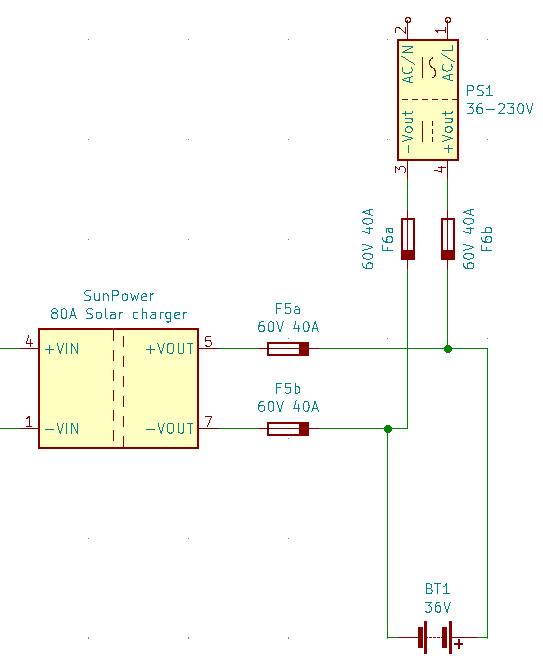

(#) Régi motoros hozzászólása Dec 10, 2023 /
Újabb kérdés.
Ha külön egység a töltésvezérlő és az inverter, hogy érdemes betenni az automata biztosítókat?
(Nem találtam kimondottan rajzjelet hozzá, úgyhogy helyettesítettem.)
(#) pipi válasza Régi motoros hozzászólására (») Dec 10, 2023 /
Én a napelem után tennék közvetlenül, és közvetlen az akksi után, mivel ezek az "áramforrások" amiket/amiktől védeni kell
(#) Régi motoros válasza pipi hozzászólására (») Dec 10, 2023 /
Akkor mutatom az egészet, ott már van...
Töltő mögé azért gondoltam, hogy leválasztható legyen a DC oldal is.
(#) Atis57 válasza Régi motoros hozzászólására (») Dec 11, 2023 /
Igen igy jó. lehetne az extra szuper Az akkuhoz is 2db-t betenni .
Gyári amerikai rajzokon mindenütt 1-1 db biztositó szerepel a negativ ágakban. Feltehetőleg ugy is jó.
