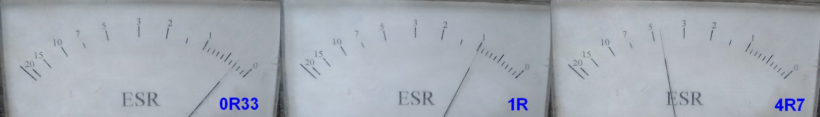

Mutatok néhány mérést ahol adott értékű ellenállásokat mérek meg vele. A másik képen pedig egy elkó amit eltettem emlékbe, ezen szépen látszik, hogy néha milyen mértékű változások mennek végbe benne. A másik ugyanilyen elkó ami a nyákban volt ESR értéke 0,2Ω, ezét pedig már meg sem tudta ez a műszer mérni olyan nagy lett, 140Ω. Egy elkó kb. akkor érik meg a cserére, hogy ha az ESR a gyári érték háromszorosára, négyszeresére nő. Tehát mondjuk abból a 0,2Ω-ból 0,8Ω lesz. Ekkor még nem okoz meghibásodást az adott eszközben (ezért meg lehet azt előzni), de amikor már ilyen durva növekedése van az ESR értéknek akkor az már szinte biztosan egy hibás készülékben kerül feltárásra.

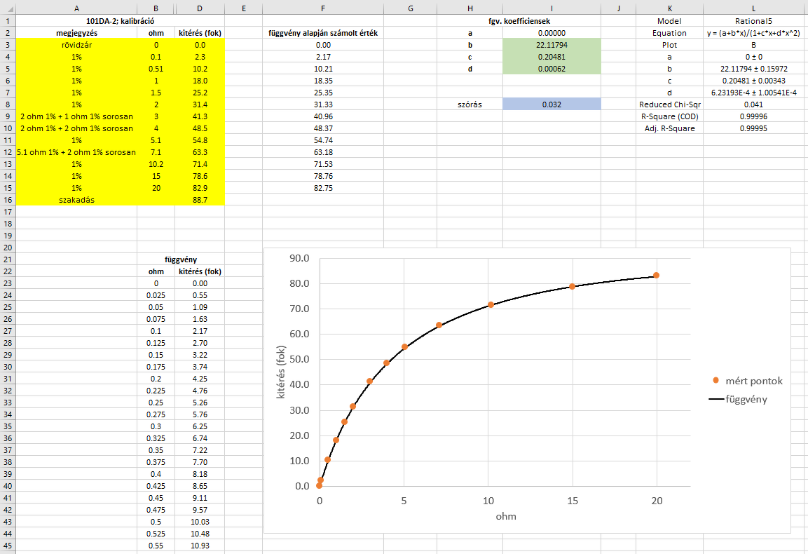

(#) exabit válasza Ge Lee hozzászólására (») Márc 12, 2024 / 1
Ez egész pontos! Ennél az enyém sem lett sokkal pontosabb pedig sok munkám volt benne hogy kihozzam belőle a maximumot (bár értem hogy ez kevéssé számít). Én 1% ellenállásokat használtam, azokkal megmértem 12 ponton, majd illesztettem rá egy függvényt (az Excelben a Solver segítségével) - ami két polinom hányadosa - hogy a nem mért, köztes értékek is mind szépen kiszerkeszthetőek legyenek.
