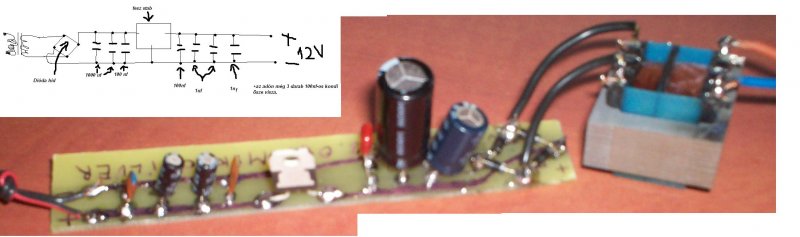

Ja a 100nf kondikal nem spóroltam egyböl négyet tettem bele meg 1uf+100uf+200uf.

(#) Mikrosilver hozzászólása Aug 7, 2008 /
ez lenne de csak akkuval müködik az antenám egy 1m sodrott vezeték mi az a pll? egy rajzot nem tudsz róla belinkelni ? az mit csinál?köszi a válaszodat

Heló a táppal még mindig bajom van nagyon behalatszik az 50hz zugás.Nem tudjátok mit tegyek? Rakjak még bele 100 nf kondikat?
(#) gg630504 válasza Mikrosilver hozzászólására (») Aug 11, 2008 /
Itt a lap tetején ajánlottam, hogy a trafó után és a pufferkondenzátor előtt lévő egyenirányítókat ( látom, nálad 4 db van ), blokkold 10 -- 100 nF-os kondenzátorokkal. Azaz minden diódával köss párhuzamosan egy-egy kondenzátort. Összesen 4 db kell.
Ki sem próbáltad, vagy kipróbáltad de nem volt sikeres?
Tudod, ezek a diódák az idő nagy részében szakadások. Mint a nyitott kapcsolók. Az idő kis részében, amikor csúcsratöltik a pufferkondenzátort, akkor vezetnek. Mint a zárt kapcsolók. Másodpercenként 100-szor kis időre zárnak.
Mivel az antennád _biztosan_ nem jól illesztett, ezért a rádiófrekvenciás energia az adó felé is visszaverődik. És sugárzódik is. Antenna egészen Paksig. Az egyenirányítók pedig kapcsolgatják a hosszát: diódáig - Paksig - diódáig - Paksig. Nem csoda, ha brummos...
A diódákkal párhuzamos kondenzátor az adási frekvencián folyamatos rövidzár.
Jobb gyárak ( pl. régi Orion ) a vevőknék is alkalmazta ezt a megoldást.

(#) Mikrosilver válasza gg630504 hozzászólására (») Aug 12, 2008 /
Köszi szépen a megoldást ugy megjavult a tápom mintha elemel müködtetném (mind a 4 diódára tettem párhuzamosan 100nf kerámia kondit)egyáltalán nincs brumogás.Nagyon köszönöm.
