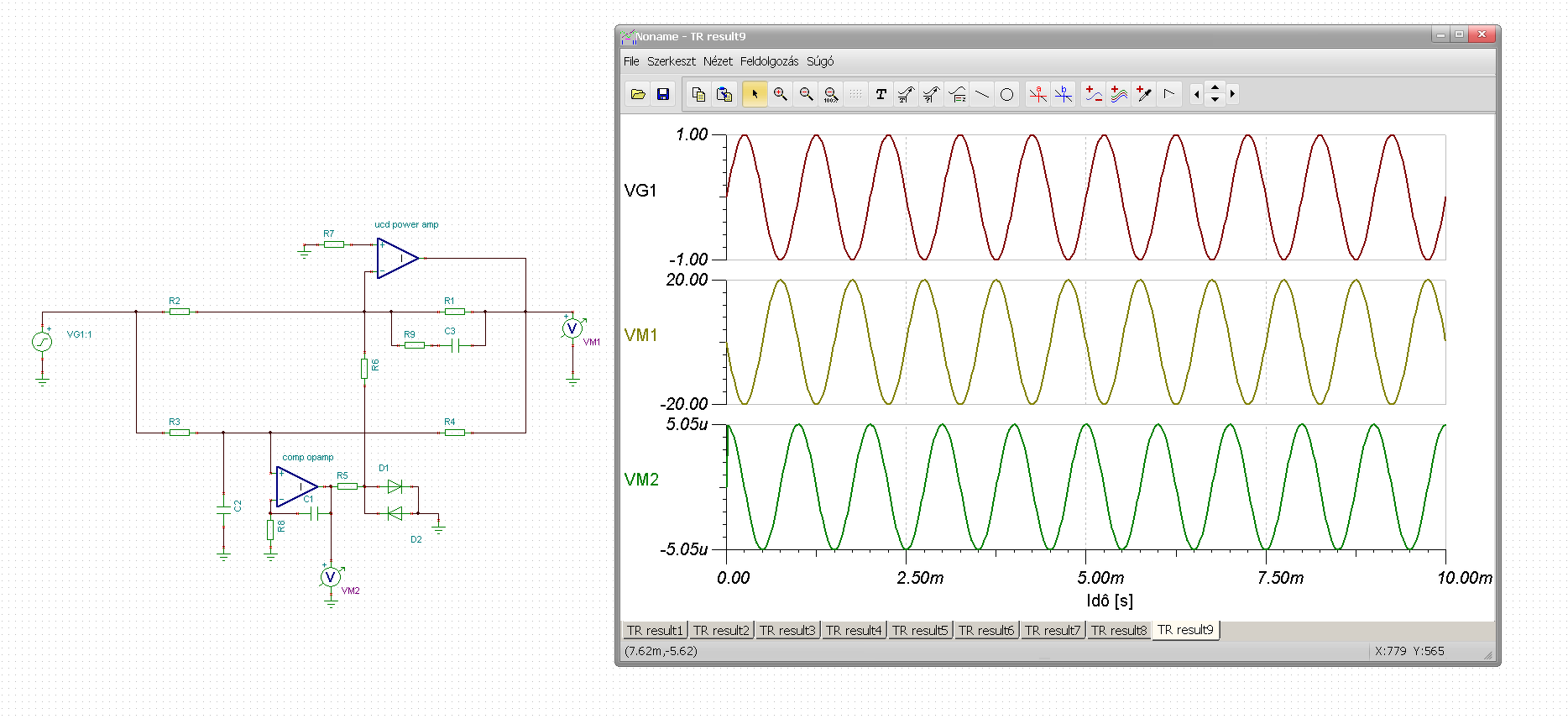

Bizonyos dogokra nnem volt reakció, ígyhát kérdezek:
- A csatolt (elvi működést mutató) rajzon az opampon átmegy-e a jel, vagy sem?
- Tehát a jelútban van az opamp vagy sem?
- Csökkenti-e a torzítást és a zajt egy erősítőben?
- Vajon melyik gyári erősítőben van ehhez hasonló megoldás? És jó hangú? Kicsi torzítású?
(#) compozit válasza Skori hozzászólására (») Júl 22, 2024 /
Ismerős. Ezt hívják mézesmadzag effektusnak. Nyalogathatod, de nem haraphatsz bele.
(#) Skori válasza compozit hozzászólására (») Júl 22, 2024 /
Pedig mintha Karesz már nézegette volna szimulátorban: Bővebben: Link
Ezt meg lehet(ne) csinálni AB osztályban is, akár az LM3886-hoz is, legfeljebb kicsit másképp kell méretezni. Még az is lehet, hogy az említett kínai panelen is valami hasonló van - és ha igen, akkor akár még jó is lehet. (persze az elejére valami rendesebb szimmetrikus fokozat kellene.)
Én sose voltam híve az ilyen bonyolult elrendezéseknek. Ennél sokkal egyszerűbben is lehet. Persze, mindenféle elméletet ki lehet találni, hogy miért jó. Aztán kiderül, hogy mégsem. Karesz is kitalálta a félhullámút, ami nagyon tetszett nekem, hogy így szimmetrikusak lesznek a végtranyók. Aztán saját bevallása szerint nem tetszett a hangja. Sajnáltam, mert az alapötlet jó.
Tök mindegy, hogy milyen kapcsolást építesz meg, a kapcsolásba bármit betehetsz, kivehetsz, egy tervből nem fog kiderülni, hogy milyen a hangja. Tehát, egyszerűen lutri.
Én azt preferálom, hogy minél kevesebb félvezető legyen benne. Talán ez jó elmélet, de az is lehet, hogy nem. Amikor azt látom, hogy az összes felharmónikus -120dB-re van a alapharmónikustól, akkor azt mondom, hogy ez a kánaán. Szerinted, melyik a jobb, ha van két erősítő és mindegyik teljesíti a -120dB-t? Csak az egyikben 3...5-ször több alkatrész van. Ugye, egyértelmű... Miért kellene elbonyolítani, mindenféle elméletet felállítani, amikor végtelenül egyszerűen is lehet? Ott van a másik topikban egy nagyon egyszerű és minden olyat tud, amit a topping. Akkor? Persze, lehet, hogy nem láttad, pedig itt megírtam, hogy hol találod.
A napokban valaki feltett egy Krell rajzot. Hát, a Karesz még ipari tanuló sem lehet, pedig ő is szereti a sok-sok tranyót... Ez a Krell viszont mindenen túltesz. Biztos jó, bár fogalmam sincs mitől.
LM3886? Nemrég leírtam, hogy szerintem miért használják. Amikor a HEC-cel foglalkoztunk, már a Karesz, meg én, akkor azért kiderült, hogy egy nagyon gyengusz végfokkal is nagyon jót lehet csinálni HEC-cel. Az LM ic-ben az a jó, hogy összkomfortos, minden benne van, tehát nagyban segíti a gyártást. De, enélkül is lehet és még olcsóbb is.
Ennek a lényege a földelt kimenet. Egy zseni volt aki kitalálta és Karesznek hervadhatatlan érdeme, hogy behozta a köztudatba. Legalábbis az enyémbe.

(#) Karesz 50 válasza Skori hozzászólására (») Júl 23, 2024 /
Pontosan erről a hibajavításról szól a "a lényeg 1 és 2" az előző oldalon. Nagyon szépen le vannak írva ott a pirossal aláhúzott dolgok.
"... van valami ami eltorzítja azt amit reprodukálni szándékoznak, de egy analóg világban csak utólag lehet tudni hogyan ..."
Kell ennek a megértéséhez mesterséges intelligencia? (Azért lefordítom magyarra.) A zenét szeretnénk reprodukálni, de minden erősítőnek van jelkésleltetése.
És el kell olvasni a második és harmadik mondatot is.

"... a hiba kinullázásához olyan dologra van szükség amely mindaddig mozog amíg különbség van és csak akkor áll le, ha a hiba kinullázódik. Ez a valami az integrátor ..."
Az is le van írva az idézetekben, hogy a negatív visszacsatolás a hibát csak csökkenteni tudja, kinullázni soha nem lesz képes, mert ehhez végtelen nyílthurkú erősítés és végtelen sávszélesség tartozna. A sántának mankóként szolgálnak ezek a járulékos hibajavító áramkörök, mint a fenti integrátoros hibajavító híd, vagy a kompozitok. Ma már én is azt gondolom, hogy ezek további hangzásromboló igen kártékony jószágok. Kijavítják az állandósult állapotban mért hibákat, de tovább rontják a tranziens átvitelt.

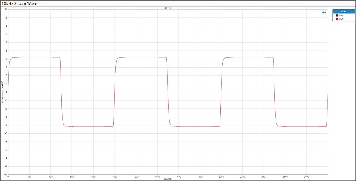

(#) shany válasza Karesz 50 hozzászólására (») Júl 23, 2024 /
Ezek a diyaudio fordítások érthetelenek, röhejesek. Nem lenne egyszerűbb az eredeti linkek, hogy gyorsan meg lehessen találni és megérteni miről van szó?
„Az is le van írva az idézetekben, hogy a negatív visszacsatolás a hibát csak csökkenteni tudja, kinullázni soha nem lesz képes, mert ehhez végtelen nyílthurkú erősítés és végtelen sávszélesség tartozna. A sántának mankóként szolgálnak ezek a járulékos hibajavító áramkörök, mint a fenti integrátoros hibajavító híd, vagy a kompozitok. Ma már én is azt gondolom, hogy ezek további hangzásromboló igen kártékony jószágok. Kijavítják az állandósult állapotban mért hibákat, de tovább rontják a tranziens átvitelt.”
A negatív visszacsatolás nyilvánvalóan csökkenteni tudja a hibát és nem megszüntetni. Ráadásul az adott áramkör/erősítő/erősítő komplexum jellemző "sebessége" határozza meg, hogy milyen frekvenciasávban használható megfelelően. Ezt mindig elmondják a szakértők azoknak ( a jelkésleltetés megszállottak, NoNFB vallásúak ), akik ezt nem akarják megérteni.
Topping LA90 négyszögjel mérés:
A hozzászólás módosítva: Júl 23, 2024
