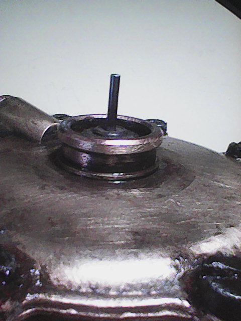

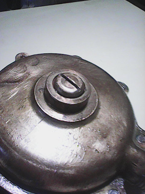

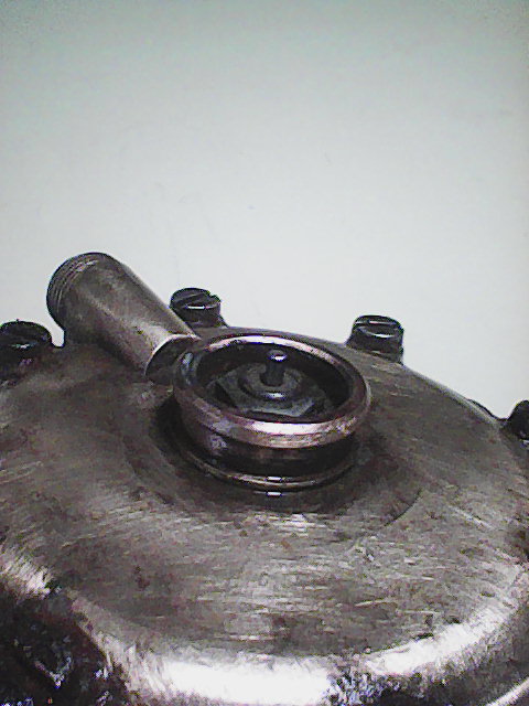

(#) macera2 válasza Gafly hozzászólására (») Szept 20, 2024 /
Az Ufo víz részét sikerült kioperálni a kazánból. Aztán fúrógép, drótkefe korong. Volt mit leszedni. Szétszedni még nem tudtam. Minden csavar mozdíthatatlan. Remélem a csavarlazító segít. A képen látható pöcök, szabadon mozog, már az ujjammal is, minden nehézség nélkül, ki tudom húzni, visszanyomni. Mozgatásánál valami kis hangot azért hallok. Benyomott állapotban, -kb. 4 mm a hossza- tovább nyomni ujjal már nem is lehet, csak egy kis rásegítéssel. A „víz rész” alján látható csavarnak mi lenne a funkciója?
(#) Gafly válasza macera2 hozzászólására (») Szept 21, 2024 /
„A „víz rész” alján látható csavarnak mi lenne a funkciója?”
Fogalmam sincsen, talán vízleeresztő.
Funkcionálisan szerintem nem sok. De ha azt is piszkálod, akkor már ott is folyhat utána.
(#) macera2 válasza Gafly hozzászólására (») Szept 21, 2024 /
Még egyszer átnézve a küldött videót, a gumi membrán alatti részre gondolok. Ha kitekerném, akkor a vízpumpa által küldött víz itt jönne ki, és nem tudná a membránt mozgatni. Úgyhogy hagyom is békén.

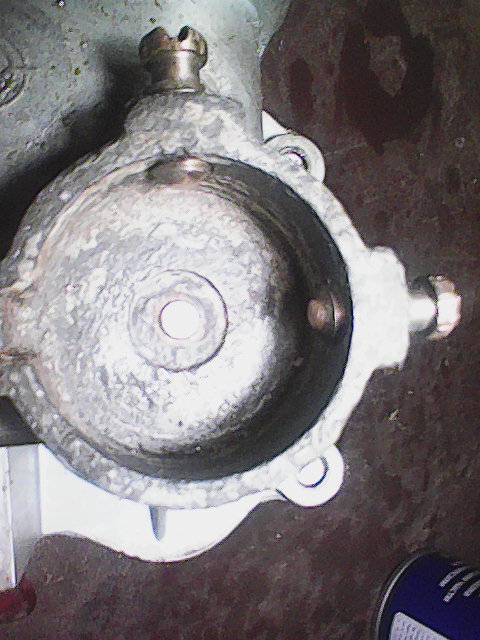

(#) macera2 válasza vision61 hozzászólására (») Szept 22, 2024 /

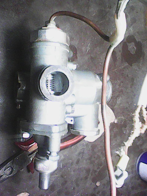

Ufo víz részből, még két csavar kiszedve, szétszedés, tisztítás. A videóban bemutatott szintet, szerintem csak homokfúvással lehet elérni. Eddig vízkőoldó spréjt használtam. A beletört csavar csonkja ugyan kiáll, de nem mozdul. Estig még áztatom, aztán fúrás.
A gázpumpás részt is kiszedtem. A kép közepén (ez már a tisztítás után) látható az a kis pöcök, ill a vége, amit a vizes résznek kéne mozgatni? Ez reteszelve van? Mert képtelen vagyok, bármivel is megmozdítani. A termoelem végét, öngyújtóval hevítve, észre lehetne venni valamilyen mozgást?
A hozzászólás módosítva: Szept 22, 2024
(#) Gafly válasza macera2 hozzászólására (») Szept 22, 2024 /
Azt úgy képzeld el, hogy belül van egy tekercs. Amikor ég az őrláng, akkor kicsi feszültség keletkezik a hőelemben, és komoly áramot hajt át a tekercsen. Begyújtáskor a gombbal odanyomod a tekercshez a fegyverzetet, amit utána ott tart mágnesesség. Addig, ameddig van van áram, azaz ég az őrláng. Ha kialudt, akkor egy "ping" jellegű hanggal rugó visszapattintja alaphelyzetbe. A főégő a vízáramlás hatására csak akkor tud égni/égve maradni, ha a fegyverzet be van húzva. Akkora mágneses erő nincsen, hogy magától odahúzza a fegyverzetet, azaz hiába melegíted, nem fogsz látni semmit.

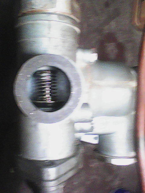

(#) macera2 válasza Gafly hozzászólására (») Szept 22, 2024 /
Kösz az infót. És mi a helyzet a 3. képen ( …74.jpg) látható egységgel. Ez fogadja a „vizes” részt. Azt a bizonyos, középen lévő pöcköt -amit elvileg a vizes rész mozgat- így szétszerelve kéne tudni mozgatnom?
Sajnálatos módon ezt nem tudom, mert soha nem kellett szétszedni.
De belegondolva abba, hogy csak akkor szabad a főégőnek begyújtania ha van őrláng, akkor lehet hogy nem.
Talán azt kellett volna csinálni, hogy amikor még a helyén volt, és volt őrláng, akkor kellett volna pillanatra megnyomni. Akkor belobbant volna a főégő az elképzelésem szerint. De nyílt fórumon olyat nem javasol az ember, hogy nyitott égéstérrel babráljon valaki a gázszeleppel.
Én nem szedtem volna le...
Egyetértek! Ha jól tudom, akkor a vizes rész kis pöcke, -amit a víznyomás mozgat fel-le-, vezérli a gázégőt. De ahogy én nem tudom a gázos résznek a képe látható középső részét megmozdítani, nehezem tudom elképzelni, hogy a vizes résznek az bizonyos mozgó pöcke, a membrán nyomás hatására erre képes. Annak nem ugyan olyan szabadon kellene mozogni, mint a vizes rész ellendarabjának? Ezért kérdeztem, hogy vajon van-e itt valamiféle üzemszerű reteszelés, vagy csak az elszennyeződés hatását tapasztalom?
Egyébként a vizes részt vissza tudom szerelni. Tisztítás megvolt, hatlapfejüek megvannak, azt az utolsó csavart csak kicsavarom valahogy. Csak az előzőekben vázolt probléma okoz fejtörést.

(#) vision61 válasza macera2 hozzászólására (») Szept 22, 2024 /
Nincs reteszelve, annak is viszonylag könnyen kell mozognia. Ezen keresztül tudja működtetni, bekapcsolni a főégőt a vízarmatúrában lévő membrán.
A termoelemnek ehhez nincs köze, annak a szerepét Gafly leírta. Az csak nyitvatartja a gázszelepet, amíg ég a gyújtóláng.

A gázos egységből a mozgató rudat finom kalapálással kiszedtem. Tisztítás, fúrógép, 1000-es polirpapír, WD40. Jelenleg, azon a kis réz csövön, ami megvezeti, saját súlyától átesik.
