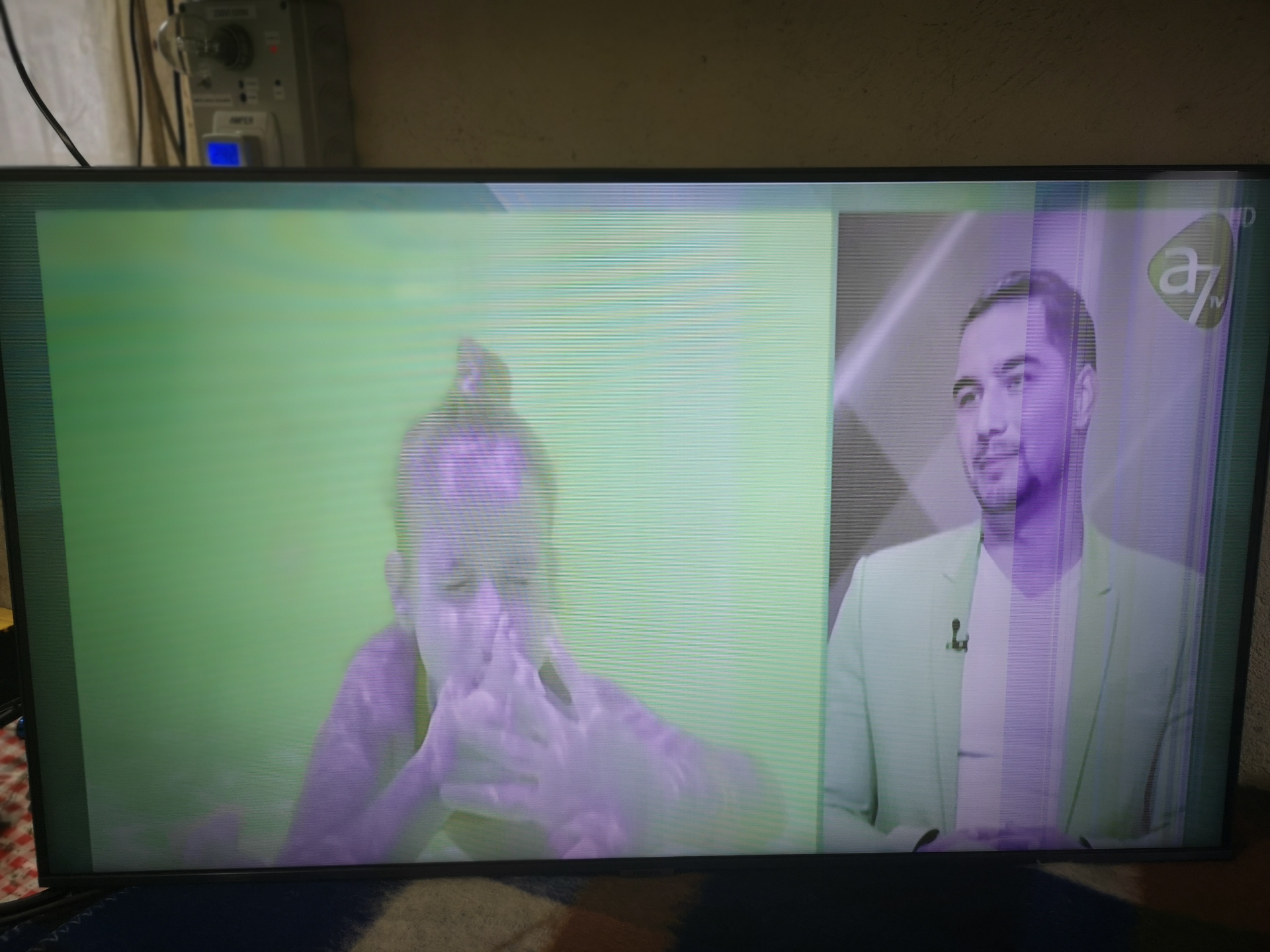

A véletlenszerű, színes, függőleges vonalak az sérült video adatot jelent, valószínűleg a CPU hülyült meg a firmware összeborulása miatt, amit a gyári visszaállítás rendbe hozott. Viszont a hibás ROM tartalom még mindig jelen lehet, ami miatt elállítódhatott a paraméterezés, a szervizmenüben le kellene ellenőrizni a beállított panel és T-CON típust, hogy megegyezik e a benne lévőkkel és a hibalistát (ERRORS).
Kaptam egy Samsung UE43AU7172U tévét aminek a main board-ja tönkre volt menve, ugyan is nem kapcsolt be a tévé (egyes pontokon nem voltak meg a feszültségek, és nem tudtam rá venni hogy el induljon). Rendeltem az internetről egy hozzá való main board ot, igy most be kapcsol a tévé, és van kép is, csak a kép valamiért zöldes és vannak benne csikok is, valamint mint ha meg lenne nagyobbitva a kép is (zoom). A main board neve: KANT_SU2E_AU7000 (BN9650990D). A TV képernyőjének a neve: ST4251D01-B-2X-2 Az új panel az amelyik most hozzá van csatlakoztatva a tévéhez, mellékelek egy pár fotót a panelekről és a tévéről is. A kérdés az volna hogy ki küszöbölhető ez a probléma vagy sem?, ha igen akkor hogyan lehetne meg oldani? Arra tudok gondolni hogy a main board nem kontabilis a tévé képernyőjével.
Szervizmenüben be kell állítani a mostani LCD-hez. Lehet, hogy más méretű/típusú volt az eredeti.

Hogy tudok be menni a szerviz menübe?
A tévé szervizmanuáljában benne van a módszer.
Az a helyzet hogy nem lelem ennek a tévének a szerviz manuálját.
Kikapcsolt állapotból: Info Menu Mute Power Ha a hibás panelen lévő MCU hűtőbordára már nincs szükséged, akkor megvenném. ![]()
Próbáld ki ezeket a módszereket a belépéshez.
Szivesen neked adom ingyen a hűtőbordát!
A helyzet az hogy ennek a tévének ilyen a távirányitója mint ami a képen is látszik.
EZT a videót leltem ahol mutassa hogy melyik gombokat kell meg nyomni ahhoz hogy be tudjunk lépni a szerviz menübe MUTE > UP > DOWN > ENTER/OK csak az a helyzet hogy nekem nem akar működni!

Az általam küldött linkben van számgomb nélküli mód is, próbáld ki.

Sajnos továbra sem tudok be lépni a tévé szerviz menüjébe.
Jó (de inkább jobb) arra egy régi telefonkártya vagy bankkártya. Az nem annyira kemény mint a kés.
Egy másik Samsung TV normál távirányítójával is megpróbáltad?

Igen meg próbáltam, de úgy sem működött, de amúgy is már lényegtelen a dolog mert már nincs nállam a tévé.
Esetleg a jövőre nézve: IR Service Remote by Wolfgang Niemann
