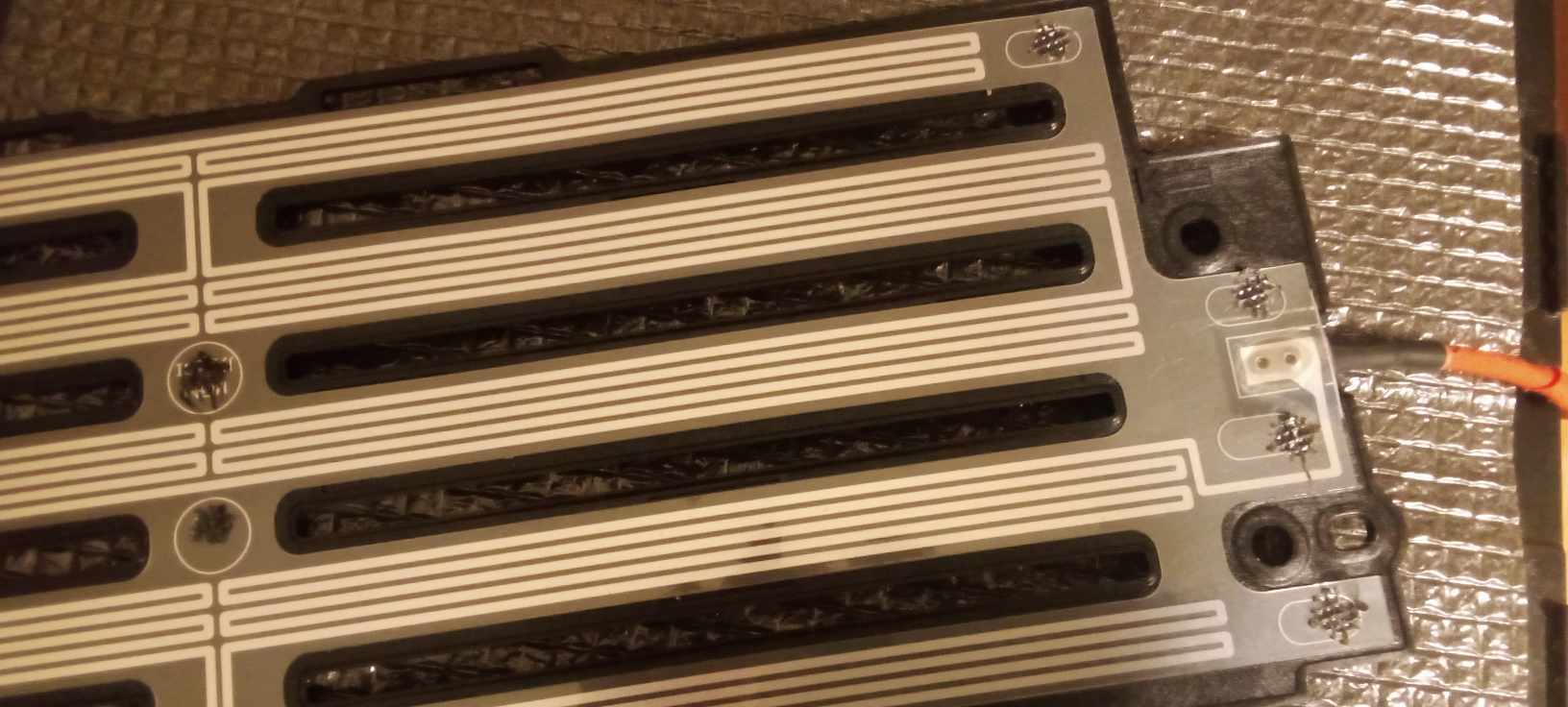

Persze.
Sufnitunng.
Eg vasdoboz az a alapja, benne asszem 6 centis hungarocell szigetelés.
Abban vannak az akkuk, legalul egy 2mm alulamezt tettem hogy ne nyomják a hungarocellt.
Az alulemezre pillanatragasztóval felragasztva 10 darab porcelán teljesítményellenállás, 24-25 voltál 25 wattot fűtenek. Egy Hestorés kis digitális hőmérő modul + fet kapcsolgatja a fűtést.
Eddig -9c fok volt a leghidegebb de tudta tartani +10 fokon az akksikat.

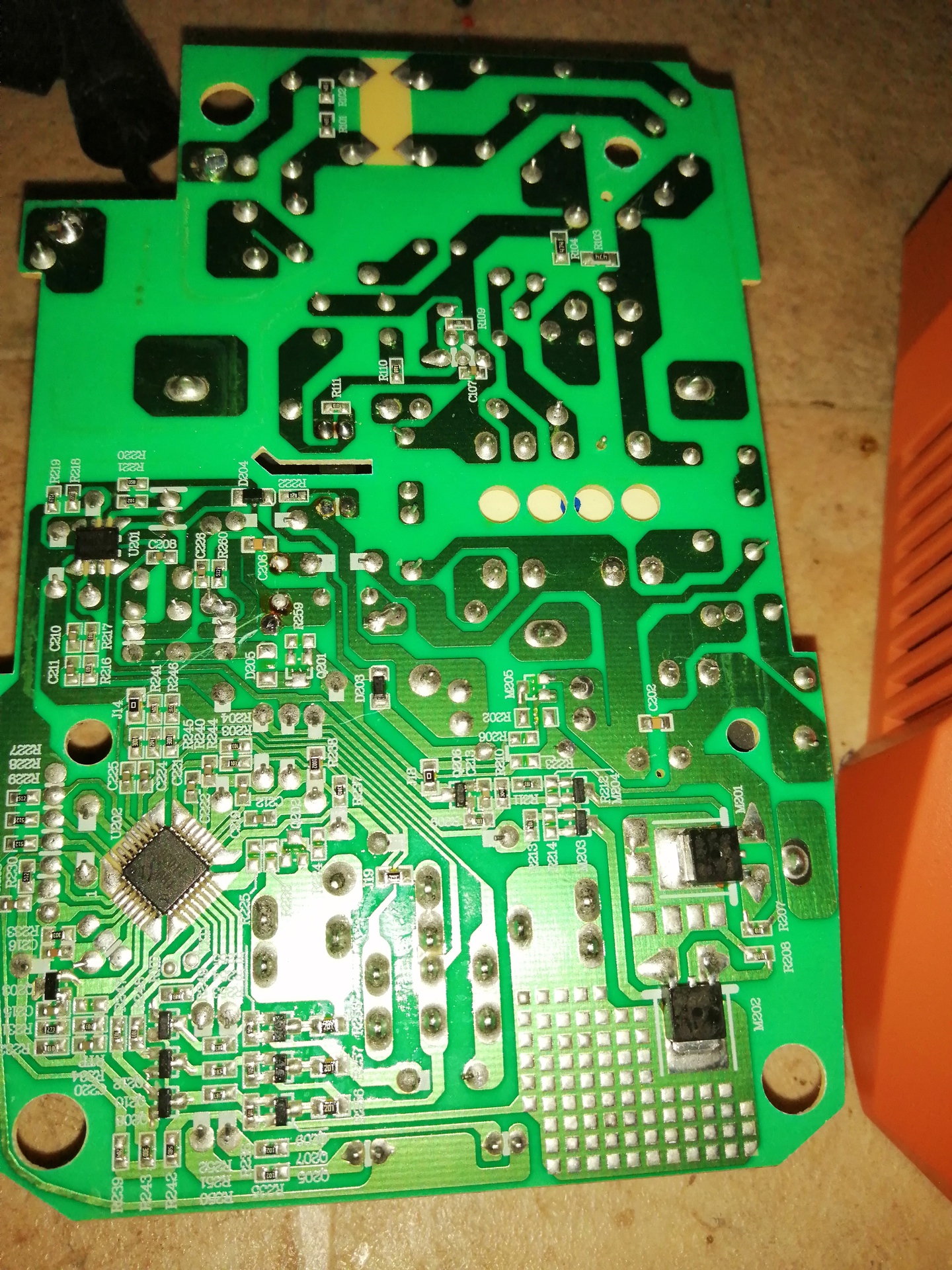

Aeg töltő hiba
Sziasztok. Adott egy hibás töltő, semmit nem jelez vissza, a 2 nagy kapcsoló fet nél van 12,8v
Valaki tudna segíteni, hogyan kell elindításra késztetni.
A gyári akksival sem jelez vissza. Köszönöm

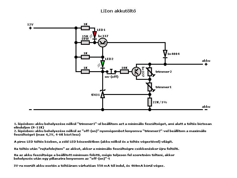

(#) szs hozzászólása Okt 26, 2024 /
Topikcím szerinti
Életemben először vettem LiIon akkut, és amiben használom, az tölti is, De elgondolkodtam, hogy ha netán a háromelemes lámpát átalakítanám úgy, hogy beleférjen egy LiIon cella (16850), akkor hogyan is tölteném.
Mivel a hűtési nehézségeket el szeretném kerülni, hát erre gondoltam:
A hozzászólás módosítva: Okt 26, 2024

(#) 444Tibi válasza szs hozzászólására (») Okt 27, 2024 /
Szia ez egy anlóg áramgenerátor kicsit felcicomázva.
Ezzel hogyan kerülöd el a hűtési nehézségeket?
Pl. 1A-t beállítva legrosszabb esetben 3 voltról indul a cella, az ezzel és bármilyen analóg módszerrel is 9W disszipáció. 500mA-nél a fele de az se kevés.
Házilag CC-CV step-downt meg tényleg nem érdemes készíteni, pár 100 forintért lehet beszerezni készen hüvelykujjnyi köröm méretben és 1W alatt lesz a disszipáció.
Ha valaki, akkor én szeretek molyolni meg építeni de ezt én szó nélkül megvenném készen.
A hozzászólás módosítva: Okt 27, 2024
(#) szs válasza 444Tibi hozzászólására (») Okt 27, 2024 /
„Ezzel hogyan kerülöd el a hűtési nehézségeket?”
Úgy, hogy kizárólag a 15R/10W ellenállás melegszik érdemben (azért is 10W-osra gondoltam). Igaz, hogy így némileg csökkenő áram lesz a töltés idejével, a töltöttségtől függően, de nem kell tranzisztorhűtéssel foglalkozni.
Először valóban tranzisztoros áramkorlátra (áramgenerátorra) gondoltam, az állandó áramot is tudna, csak hűteni kéne a tranzisztort.
Ja, azt akartam még: igen, én is kb 5W-nyi melegedesre számítok a 15R-en.
Ok de akkor miért bonyolítod ennyire?
Igen, az alapja valóban az, mint amit skicceltél.
A többi hóbelevanc egyrészt a visszajelzést, másrészt a pontos beállíthatóságot szolgálja, nem mellőzve azt sem, hogy (állítólag) a LiIon akkuk a "szintentartást" sem szeretik huzamosan, tehát illik a maximum elérése után elvenni a töltőáramot.

(#) Régi motoros válasza szs hozzászólására (») Okt 27, 2024 /
Az rendben van, de egy TO220 tranzisztor is simán kibír 5-10W -ot,
amin egy pici borda vagy lemezdarab nem nagy kunszt, és lesz egy kb 30°-os tranzisztorod.
Ellenben az ellenállással hűtés nélkül lesz egy 60°-os ellenállásod.
A számok természetesen nem pontosak, csak írtam valamit.
A te esetedben ez automatikusan megtörténik, ha nem hiszed nézz meg egy töltési ciklust árammérővel. Nullára esik le a végén. Az általad megvalósított ellenállásos módszerrel lehet ehhez kell 15-20 óra is vagy több de a vége nulla lesz. Semmi kárt nem okoz ez a módszer sőt, lásd lentebb.
Megint csak saját példám, 360Ah pakkom van.
60-80 amperrel tolja a töltő, ahogy közeledik a beállított 28,4 volthoz, az utolsó 1-2 tized voltnál leesik az áram 15A körülire, ottmarad 30-40 percig, majd félóra alatt lemegy 0,5A alá.
Mégegyszer, ez egy 360Ah pakk és nincs float, se kímélő, se utána áramot visszavevő csicsa se semmi extra csak feszültségkorlát.
A többit intézi a fizika.
Ne 4,2 voltra állítsd a TL431-et hanem 4,08-4,09V közé. Így veszítesz 3-4% kapacitást, cserébe hosszabb lesz a élettartama.
Itt a szintentartás lehet hosszabb idejű is, nekem 6 hónapja megy így egy 6cellás 18650 pakk a számítógépem szünetmentes tápjaként. Gyakorlatilag 180 napja 4,09 volton vannak a cellák, egyelőre semmi bajukat nem látom.
Az ellenállás miatt amúgy is nagyon picit eső lesz a töltőáram görbe, + a 4,1V maximum, ez megint csak nagyon jó lesz így. Csepptöltés amúgy is kizárva, hisz ha elérte a 4,1 voltot, nulla lesz az áram.
A TL431 lehet prellezni fog a végén de majd lenyugszik

(#) szs válasza proli007 hozzászólására (») Okt 27, 2024 /
Tanulságos, valóban. Örültem volna, ha egyenest nekem írod, de azért így is láttam
Amelyik ellenállást én néztem, az 80fok hőemelkedést ígér 50%-nál, az is elég sok -de érdekes lesz kísérletnek, mennyire strapabíró. Ui: valószínűleg ahogyan mondtad is: talán kevésbé viseli nehezen, mint egy tranzisztor a 100fokot.
És még nézek másfélét is, akár sorban vagy párhuzamosan kötve is. Nem hajt a tatár, nem tegnapra kell.
