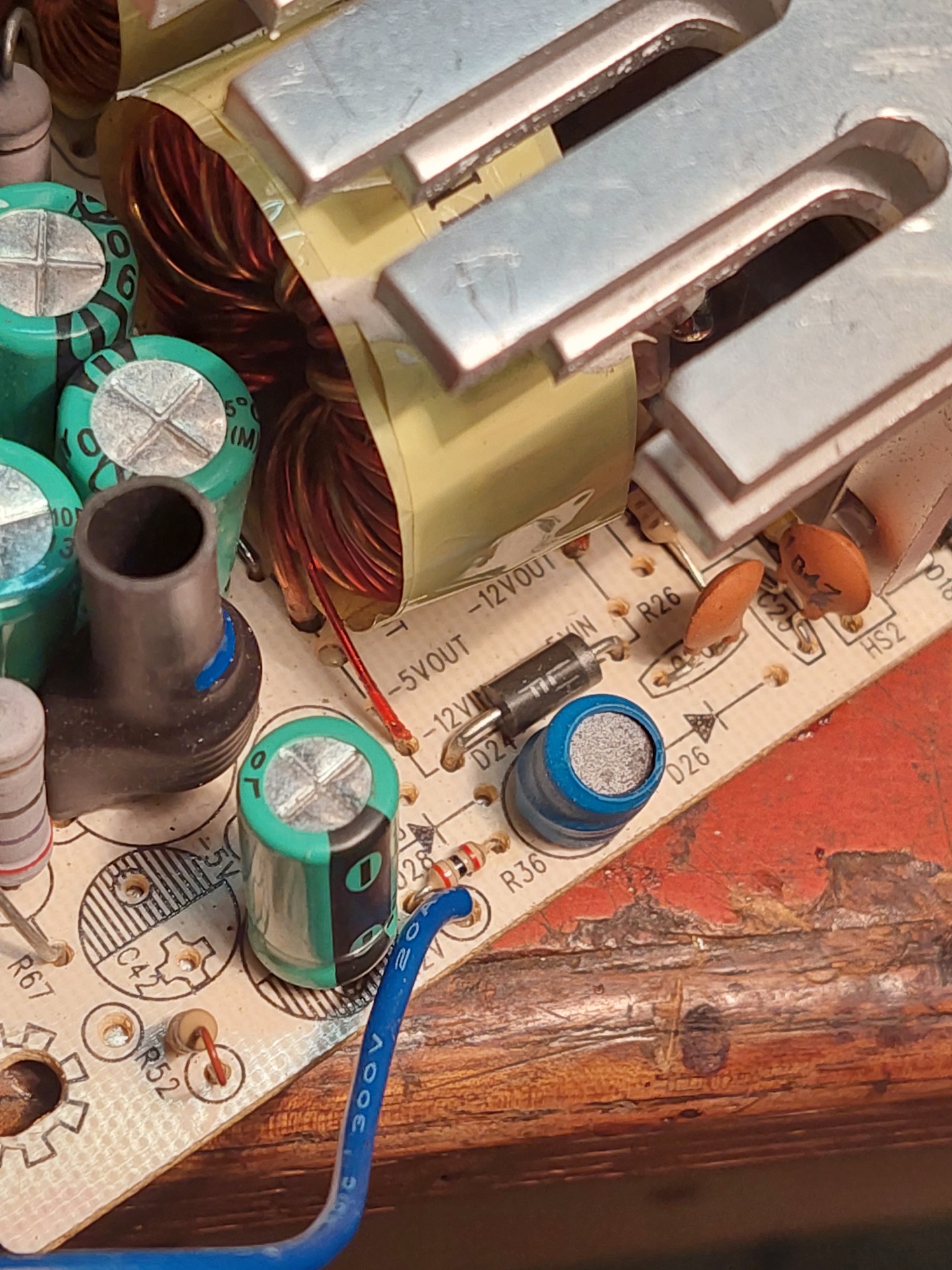

Szia! Ha ezt a rajzot nézem ami szinte ugyan az amik fellelhetőek ezzel a 2005Z vezérlővel kapcsolatban, akkor a +12V-os kimenet negatív párja ugyanarról a tekercsről van levéve csak kisebb áramú fordítottan beépített diódákkal. Ha azokat a kisebb teljesítményűeket kicserélném nagyobbakra pl. STPS4045CW-re (ilyen van éppen három is) de azoknak csak az egyik oldalát használnám fel és összefordítanám a kettőt és a harmadikat is polaritás helyesen kötném hozzájuk, az úgy működhetne e, hogy meglegyen a 24V? A szűrő tekercset is kicserélném nagyobbra ill. vastagabb huzallal tekert ferritmagosra (a képen az a kék színű volna). Az nem lenne gond ha így kisebb áramokat lehetne kinyerni belőle. A 3-4A az már megfelelő lenne.
Persze, így kell. Én graetzet alkottam rá, a '+' oldal maradt közös katódú dupla dióda, a '-' oldal pedig 2 hasonlóból lett megoldva (tokon belül párhuzamosítva). A hűtőfülek szigetelésére is kell ügyelni. A trafó test lába megszakít, és mehet a graezt '-' oldalára. Innen már csak a vezérlő IC-t kell átverni.

A képen látható diódákra gondoltam, hogy azokat cserélem ki és a szűrő tekercset (kék színű).
Most egy másik rajzot tettél a hozzászólásodba, mint az akkutöltőnél. Ott ezt írtam: Idézet: „Ha a mellékelt rajz szerinti a tápod, akkor szerintem nem ilyen egyszerű az átalakítás fix 24 V-ra. Az AT2005 (ha jól értelmezem az adatlapját) az 5-ös lábon figyeli a +12 V-ot is túlfeszültség védelem miatt, talán egy feszültség osztóval a +24 V is ráköthető. A 2-es lábon szintén ott a leosztott +12 V a szabályzás miatt, itt módosítani kell a két ellenállás (R44, R45?) értékét, illetve a 6-os lábról leválasztani a -12 V-ot.” Ennél a rajznál is figyeli a vezérlő IC mind a két 12 V-os feszültséget, csak más lábakon. Mielőtt belekezdesz a tényleges átalakításba, azt kéne kipróbálni, hogy a táp akkor is működik-e, ha leválasztod az IC-ről a ±12 V figyelését. Szerintem nem fog, ezért is írta Inhouse, hogy Idézet: „Innen már csak a vezérlő IC-t kell átverni.” Nem az átalakítód miatt jelentkezhet probléma. A hozzászólás módosítva: Márc 19, 2024

Ebben a videóban a 16. perctől kezdődően mutatja be, hogy a 2003-as IC-vel készült tápegység -12V-os része úgy lett kialakítva, ahogy említettem én is, hogy ellentétes polaritású Schottky lett beépítve és a kondenzátor meg a ferritgyűrűs tekercs ki lett cserélve nagyobb értékűre. Így az áram terhelhetőség a fele lesz de a feszültség az megduplázható. 2003-as kapcsolási rajza 2005Z rajza
