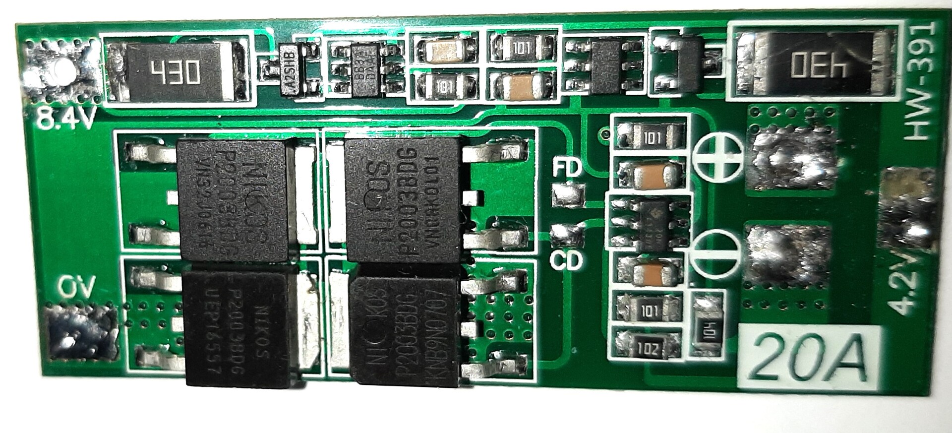

![]() 20 A-es BMSről nem megy a motorSziasztok! Egy Makita kézi porszívő ( régi ) Ni-Cd akkuja haldoklik.beszereztem li-ion akkukat 3000mah 3.7V2 db-t és 7.4 8.4V-os 20 A osbalanszos közös ki-bemenetü BMS-t. Összedrótoztam de nem indul, csak eg halkat kattan. Csinálétam én már Bosch fúróba 9.6 V-os ba ilye. ott rátettem egy 680µF elkót és jó lett. Ennél iis próbáltam de nem használsőt fel sem álla fesz amíg le nem veszem a kondit. ha áthidalom a bmst felpörö és utána ha leveszem az áthidlást már megy tovább. van mégegy ilyem bms-em lepárhuzamosítottam, nagyobbat nyög de nem pörög molyen tippetek van előre is köszi.
Az első az lenne, hogy megnézed egy tápegységről elindul e a motor.
A második meg az, hogy legalább készülék típusszámot írj. A harmadik, hogy fényképezz, és mutasd mid van. Abban amit leírtál nem sok konkrét információ van úgy mint gyári akku feszültség, cellaelrendezés, kapacitás, csatlakozópontok száma. Az "új" BMS képe, bekötési rajz amit elkövettél...
Mint ÍRTAM a hsz-emben a lion akkuról BMS nélkül közvetlenül megy. A készülék típuszáma nem olvasható 30éves Makita kézi porszívó és csavarozó készlet volt egy 7,2V-os 6 cellás NI-Cd hosszukás akuval. A BMS tipusa HW-391 2S 20A A képet nem tudom hogy lehet csatolni.
kép feltöltés nem megy. A bms vezérlő IC jobb közp tájt az a kis 6 lábú, nem olvasható de a láb funkciók alapján olyan mint a HY 2120.
Egy orosz cikk után szabadon ( ott egy sok lábü IC 5ös lábára javasolja) próbáltam a 3-as lábára egy 2µF es kondit tenni de nem reagált rá. Áram figyelő ellenállást nem találok a lapon ,talán a nyák rétegeken van kialakítva.
Ha áthidalva elindul, és utána megszüntetve az áthidalást megy, az engem arra enged következtetni, hogy az induló áramot nem bírja a BMS. Ezt erősíti meg az az állítás is, hogy áthidalás nélkül indulásnál nyekken, amit úgy értelmezek, hogy próbál indulni, de mivel túl nagy a felvett indulóáram, letilt a BMS.
A két IC esélyes, hogy egy kaptafára készült. A kiegészítő 2µF kondenzátor feltételezésem szerint a hirtelen feszültségcsökkenést próbálja simítani az áramérzékelő lábon, tehát értékének növelése is hozhat eredményt akár 10-100µF -ig. A HY2120 adatlap szerint az áramérzékelő ellenállás értéke 1-4kΩ közt lehet, ha a kondi érték növelés nem segít azzal próbálnék mahinálni következő opcióként. Ui.: Legelőször meg kellene határozni, hogy lábkompatibilis e, azt meg könnyen megteheted. A VSS, OD és OC lábakat kicsipogtatod. Ha ezek megvannak, a VSS -hez képest feszméréssel megkeresed a VC és VDD lábakat. Ami utójára marad, az pedig a CS láb lesz. A hozzászólás módosítva: Dec 19, 2024

Én is erre próbálok haladni. A lábkiosztást már leegyeztettem abból véltem ,hogy hy2120. A 3. lábon CS lévő 1 kohmot megpróbálom növelni, de ez nem egyszerű mert az smd-t le kell venni vagy elvágni a nyákot. plusz van ott még egy 100 kohm is a B- és a P- között, nem tudom mi a dolga. Ma nem érek rá vele vacakolni de majd folytatom. A hozzászólás módosítva: Dec 19, 2024

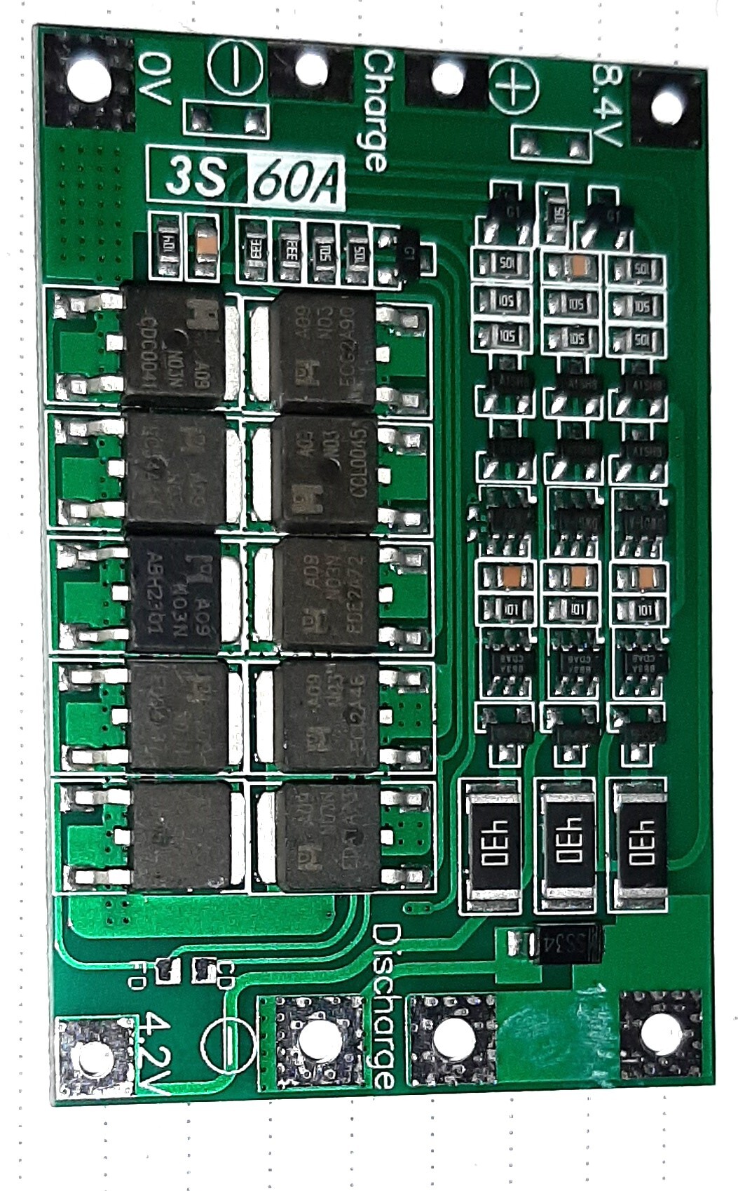

3S 60 A-es BMS-ről 2akuval megy-e a porszívó?SziasztokAz volna a kérdésem: van néhány 3S 60 A-es BMS kártyám. Rá lehet-e buherálni a 2 db akkut ami a porszívóhoz kell? Az előző 20A 2S-el nem bírok. Feladom.[quote][/quote]
A 3S az 3 darab akku, vagy annak szorzata, pl.: 3S4P...vagy nem?
![]() Ezenkívül számold ki, hogy egy 100-150 W-os motor max. terheléssel indítva, mennyi indítási áramot vesz fel az adott feszültségű akkuról. Máris kiderül, hogy "megy" vagy áll... (Pl. az én porszívómban 2 db 140 amper kapcsolóáramú FET van) A hozzászólás módosítva: Dec 21, 2024
Nem. A3S az a BMS 3 soros akuhoz való, de az én kis porszimban most próbára 2db soros Li-Ion aku van ami a saját 2S 20 Amperes Kártyájával nem tudja elindítani.
Az áramfelvétele közel 8 Amper állandó (50W). Az indulási lökést nem tudom, de nem indul el. Azért gondoltam, hogy a fiókban lévő 3S kártyával megpróbálnám mert az 60 A-es, de nem tudom mit hova és át kössek. A hozzászólás módosítva: Dec 21, 2024
Egy ilyen BMS modult nem hinném, hogy ki lehet "kicselezni"...
Kösd rá BMS modul nélkül az akkura a motort. Egy Max/Min. funkciós multiméter megmutatná, hogy mennyi az annyi... A hozzászólás módosítva: Dec 21, 2024
Hiába tudom, hogy mennyi az annyi (csúcsáram, ha nemlehet nagyobb áramú 2S kártyát kapni. Indítógombot nem akarok rábuherálni, mert ezt a funkciója miatt sokszor kemm indígatni.

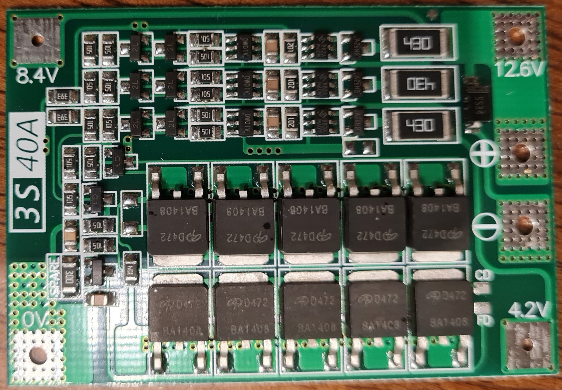

Láttam én olyan BMS-t ami átköthetö 3-4-5 S-re. Azon az volt, hogy a B+ ról kell kezdeni kötni lefelé és az utolsó -a fölöst kihagyva- a B- -on lesz.van rajta két átkötési hely amit 1 vagy két 0 ohm-mal kell átkötni (3 vagy 4 S) BMS bekötésSziasztok!Egy kis segítséget szeretnék kérni. Egy 3S7P akkupakkot csinálnék, egy balanszeres BMS panellel (kép). Az lenne a kérdés, hogy a töltéshez elég csak az akkupakkról lekötni a sorolt feszültségeket (0- 4,2V-8,4V-12,6V) a BMS panelra és a panel végzi el a balanszolást, vagy mint a LiPo akksiknál, külön ki kell vezetni egy jst-xh dugóval a töltő balanszer portjához. Előre is köszi a választ.
Ezeknél nem kell külön kivezetned, csak az akkupakk megfelelő pontjait bekötögetni. A panel intézi a többit.
