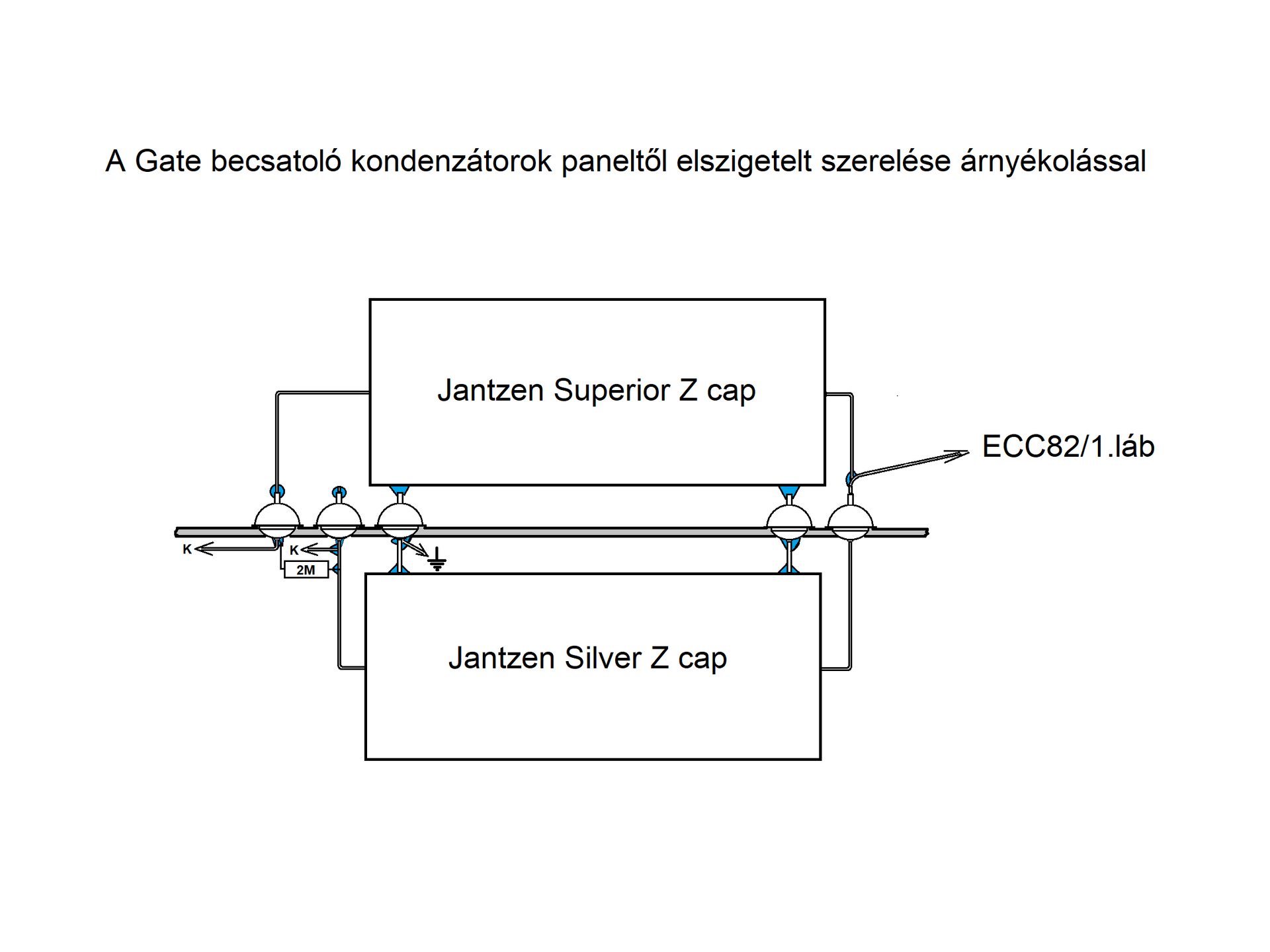

(#) mek-elek válasza mek-elek hozzászólására (») Jan 11, 2025 /
Gipszelt kéz, meg a puska…
A gipsz hó közepe táján kerül le a kezemről, így készülök a folytatásra.
Régen, ha panelt terveztem, mire meglettem vele, bent maradt az alkatrészek helye a fejembe, és rajz nélkül rakhattam fel őket a helyükre. Azonban azóta jelentősen fejlődtem, mert ehhez már jobb, ha nézegetem a rajzot. Figyelembe véve aktuális adottságaimat elkészítettem a szükséges dokumentációt, fedőneve: apuska-puska. Ezt, ezeket kinyomtattatom magamnak a továbbiakhoz.
Még nem teljes, de alkalmas tovább-gondolásra, 3D-s módosításra. Főleg a kimeneti kicsatoló, ami még nem teljes bennem az elhelyezés szempontjából.
A Gate becsatolók használhatósága esetén a kapcsolók mechanikus közösítést kapnak, ami rögzítését terveim szerint a hűtőbordákon fúrt 4db M4-es menetre testálom.
Emlékeztetésnek, mivel a kapcsolás a paneltől teljesen elszigetelten lesz kivitelezve, így a bordák és a csőbakok alja teflonszalagon nyugszik majd, és a B típusú teflon, és asztalos alátéttel lesz rögzítve a másik oldalról.

(#) mek-elek válasza mek-elek hozzászólására (») 20:23 /
Az ember nem láthat előre mindent…
Amikor belekezdtem, még nem tudtam, hogy áll össze a kimeneti kapacitás. Ám közben, amikor összeállt, láthatóvá vált számomra, hogy igazából nincs hely a fóliakondiknak a kimenetnél.
A leendő készülék alaplap méretét nem szívesen adnám fel, ezért megpróbálom ez alkatrészeket "pincébe" elhelyezni. Az biztosnak látszik, hogy a kimeneti csatlakozók a homloklap közelébe kerülnek a tervezett panelvég helyett. No meg az is, hogy a majdani készülékházban a jobb oldali hálózati trafó prímér kábelét szintén a homloklap felé, előre kell hoznom alul, mivel jelenleg a tervezett „lejáró” alá esik. Ez van, végül is ez csak egy próbafalap, ha le is van barnára pingálva. Az alul kilógó fóliakondikhoz egy teknőt kell majd építeni, hogy alulról ne tudjanak megsérülni.
A tápok már megvannak, így jöhet az erősítőpanel.
