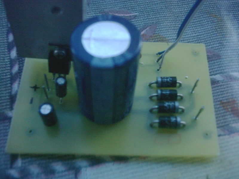

(#) Kari55 válasza mex hozzászólására (») Aug 11, 2008 /
Terhelést nem tettem rá. Nincs felcsrélve a ki és bemenet,
Ja, az IC ki és bemeneten is ugyanannyit mértem.
Bocs, de csak ilyen képeket tudtam csinálni.
(#) mex válasza Kari55 hozzászólására (») Aug 11, 2008 /
Tegyél rá egy ellenállást,párszáz ohm értékűt,ha nem változik a fesz akkor forraszd ki a stabot és mérj ahogy irtam. Valószinű cserére szorul.
(#) Kari55 válasza Kari55 hozzászólására (») Aug 11, 2008 /
MŰKÖDIK!!
Egy kis processzor-ventilátort halytottam meg vele, és jó volt.
1.2v és 32.8v között szépen állítható a potival, de már Kb. a poti kétharmadánál eléri a 32 voltot. Esetleg másik ellenállást tegyek bele?

(#) mex válasza Kari55 hozzászólására (») Aug 11, 2008 / 4
Gratula. Egy 220 ohm,ha lenne,akár több darabból is. Bár 10k potihoz inkább 470ohm kellene.
Alacsony feszültségek beállitásakor,nagyobb áramigény esetén fokozottan melegszik,nem ártana nagyobb borda.

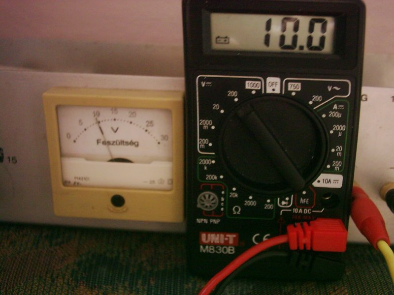

(#) Kari55 válasza mex hozzászólására (») Aug 13, 2008 /
Szia István
Bekötöttem a műszert a tápba, és nem is úgy ahogy azon a rajzon van, amit mutattam
hanem: a panelról a pozitív kimenet egy 47k ellenállással a műszer egyik potjára, és tovább a pozitív kivezetéshez, a negatív kimenetről a műszer másik pontjára és tovább a negatív kivezetéshez.
Apropó műszer! Ennek lehet + és - pontjai, mert először fordíítva kötöttem be és a mutató visszafelé akart kimozdúlni?
Már csak át kell kalibrálnom a skáláját, mert nem azt mutatja amit mérek. Vagy mást is lehetne?
Üdv: Karesz
(#) mex válasza Kari55 hozzászólására (») Aug 13, 2008 /
Szevasz. Erős a gyanúm,hogy a műszered végkitéréshez tartozó érzékenysége 100uA (mikroamper). Ez esetben az egyik kapcsával sorba kellene kötni 220kohm értékű ellenállást és még egy 100kohm értékű trimmerpotmétert. Elvileg 30V mért feszültségnél folyna 100uA áram a műszeren keresztül,és végkitérésre vinné a mutatót. A poti azért kell,hogy tudd finomitani a beállitást. Tehát beállitassz 30V-ot a tápon,méred digitműszerrel és a poti segitségével hozzáállitod a deprez műszeredet. Azért irtam,hogy deprez mert kiderült,hogy polaritásérzékeny,ez pedig az állandómágnessel szerelt egyenáramú mérésekre alkalmas műszertipus sajátossága. Értelemszerűen a helyes irányú kitérésnek megfelelően kell bekötni.
Úgy csináld ahogy a rajzon van,csak a 27kohm helyett legyen 220kohm,és a trimmerpoti ami most 10kohm ahelyett rakj be 100kohm értékűt.

(#) Kari55 válasza mex hozzászólására (») Aug 17, 2008 /
Szia István!
Elkészült a táp műszere is végre, de a műszer elé csak a 100k-os trimmert tettem, és így működik jól - néhány tized eltéréssel a multihoz képest, de 20V fölött egy kicsivel több. Pár képet feltettem róla.

(#) mex válasza Kari55 hozzászólására (») Aug 17, 2008 /
Szevasz. Az analóg műszerek pontossága a teljes skála 2/3 részénél a legjobb,itt érdemes pontos értékre állitani a potival. A továbbfejlesztésnél a legegyszerűbb és a legolcsóbb megoldás a HEStore-s lcd műszer. A méréshatár állitása 1db ellenállás beforrasztásából áll,ennek értéke meg van adva a műszerhez adott leirásban. Viszont külön tápfeszültség 9V kell neki,ami az alacsony fogyasztás miatt akár egy 9V-os elem is lehet. Led kijelzős voltmérő rajzot énis tettem fel,de egyrészt azt neked kell megépiteni,másrészt az +5V-ot igényel (és-5V is kell,de azt a panelra épitett áramkör állitja elő),viszont az én szubjektiv megitélésem alapján sokkal szebb a kijelzésképe. Itt látható pár kép a led kijelzős tápról
(#) szilva válasza Kari55 hozzászólására (») Aug 18, 2008 /
Esetleg nézd meg, hogy a műszer vízszintes helyzetében nem mutat-e pontosabban. Nem emlékszem már a jelölésekre teljesen, de mintha a műszer használati pozíciójára utaló szimbólum is lenne ezeken, az a vízszintes vonal gyanús, hogy a vízszintes használatot jelenti.
Amúgy a magánvéleményem az, hogy a digit multi sem biztos, hogy pontosabb, ráadásul egy mutatós műszeren a változásokat sokkal jobban lehet látni - szóval lehet, hogy én akkor sem cserélném ki az analógot, ha 1-2 tizedet csal.
