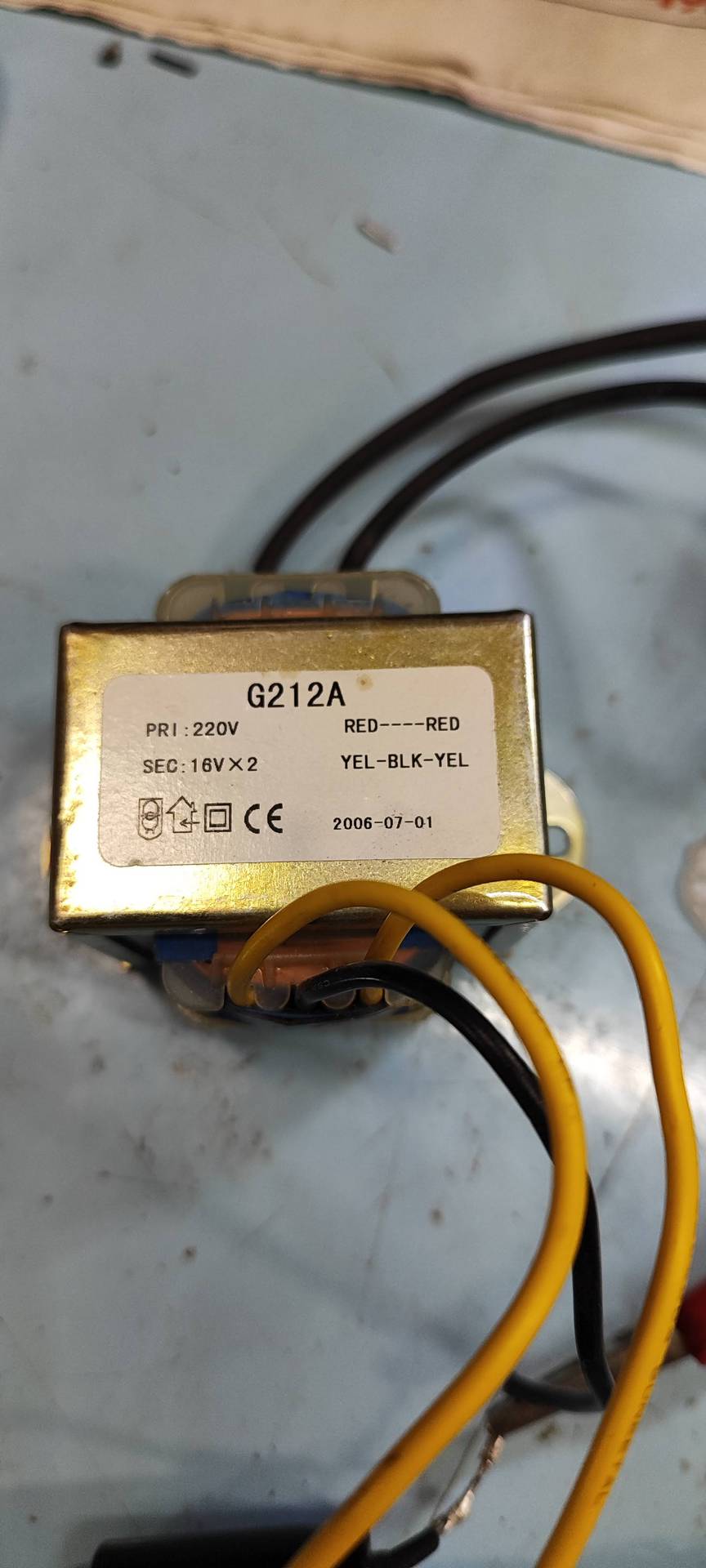

9V -al hajtom az egészet. De még sok neki, a tarfó miatt. Ugye 220V / 2x16V a trafó amit találtam gyors.

Az a trafó ami a képen van nagyon kicsi, annál sokkal nagyobbra lesz szükséged, mert azt nem fogod tudni terhelni.
1. Vagy marad az IR driver ami egyszerű, de akkor feszültséget csak úg tudsz állítani ha szabályozod a primer (akku) feszültségét.
2. Építesz egy olyat 494-gyel amit utóbb csatoltam, annál egy potival tudod állítani a szekunder feszültséget.
3. Olyan trafót nem fogsz kapni ami számodra megfelelő lenne, mert ami 50Hz-re készült azt ha 1kHz-en használod ott már annyira alul lesz gerjesztve, hogy esni fog jócskán a feszültsége terhelésre. Amit ez ellen tenni tudsz, hogy jóval nagyobb teljesítményű trafót veszel.

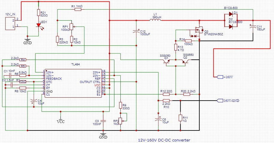

(#) Geri86 válasza Skori hozzászólására (») Ápr 1, 2025 /
Skori, a témaindító által épített alábbi prototípus kimenete mennyire terhelhető? Durván mennyi amper? Köszi.
(#) Geri86 válasza Geri86 hozzászólására (») Ápr 1, 2025 /
Valaki más esetleg?
(#) Skori válasza Geri86 hozzászólására (») Ápr 2, 2025 /
Hány ampert bír?
A max. kimenő áram durván kevesebb mint 1A
A teljesítményt leginkább korlátozza az 1000µF által elviselhető áram hullámosság, a FET maximális áram-terhelhetősége, a tekercs max. telítési, és RMS árama, és persze a kimeneti diódák terhelhetősége.
Ha pl. a tekercs áramhatára 4A (de ugye nincs megadva a rajzon), akkor 12V*4A = 48W
Ha a hatásfokkal nem számolok, akkor 48W / 160V = 0,3A
De persze a hatásfok valószínűleg nem lesz jobb mint sacc. 70% tehát 4A-es tekercs esetén talán 0,2A-el lehet számolni.
(#) Geri86 válasza Skori hozzászólására (») Ápr 2, 2025 /
Köszi a válaszod. Akkor elmondható, hogy ha nagyobb kimeneti terhelhetőség kell akkor inkább egy transzformátoros megoldás; pl. a csatolt, amit a Te oldaladon láttam vagy mazzilli driver, mint ezek a DCDC boost konverterek?
Attól függ mekkora teljesítmény kell, és mennyire kritikus a pontos feszültség érték, és a hatásfok.
A korábban csatolt flyback is megépíthető trafóval (ill. autotrafóval is) meg más FET-el, de én valószínűleg inkább áram-módú vezérlőt használnék.
n *100W nagyságrendhez mondjuk egy push-pull, meg valamilyen cél IC.
Nyitóüzemű konverterként, vagy valamelyik rezonáns megoldás...

Transzformátor nélkülit akarsz, de egy transzformátoros rajzot tettél be...
StepUp/Boost konverter esetén a legjobb hatásfok elméletileg 50..60% körüli kitöltési tényezőnél van. 50% kitöltés felett elvileg kellene slope kompenzálás is, a stabil működéshez. Ez a fenti kapcsolásban nincs. A 90V kimenő feszültséghez sacc 80...90% közötti kitöltési tényező kellene, ami messze van az optimálistól. Elvileg persze megvalósítható, de nem lesz túl jó a hatásfoka.
100V-os FET elegendő (esetleg 150V-os), minél nagyobb áramú, és kisebb Rdson ellenállású típust érdemes választani, mivel 10A körüli áramot fog kapcsolgatni.
Erre a feszültségtartományra lehet schottky diódát beszerezni, úgy kell méretezni, hogy min 10A-es impulzusokat kell átvinnie. Ezeket az impulzusokat a kimeneti puffernek is tolerálnia kell.
Összességében egy autótrafós step-up (ha stabilizált kell), vagy egy rezonáns push-pull szintén trafóval (ha nem kell stabilizáltnak lennie) ami jobb választás. Ill. lehet sima push-pull nyitóüzemű konverter - mint az autós erősítők tápja, csak nagyobb feszültségre kell méretezni a szekunder oldalt. Ilyen autós táp rajzokat is könnyen találhatsz a neten.
