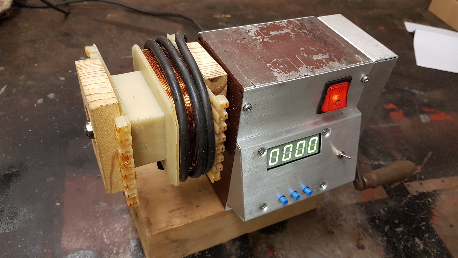

(#) Alkotó válasza Alkotó hozzászólására (») Ápr 2, 2025 /
A első lépés a meglévő trafó szétszedése volt, ami annak hegesztéssel való zárása miatt nem volt egyszerű. Aztán lebontottam a szekundert, pontosan számolva a meneteket, mert így meg tudtam határozni a voltonkénti menetszámot. Majd következett egy nagyon hosszú szünet, mert valójában nincs szükségem a trafóra.
De ma mégis nekifogtam, megtekertem a trafót, majd összeraktam (amihez egyesével szét kellett feszegetnem az impregnált lemezcsomagot). Végül megmértem a nyugalmi áramot meg a két 32 V-os tekercset, hogy mennyi a feszültség, és mennyire egyforma a kettő.
Az alapkérdés a nagy számú kivezetés célszerű elhelyezése volt. A nagyobb feszültségű tekercsekkel kezdtem. Az elsők kihoztam a cséve egyik oldalán, majd a másik azonos tekercset a másik oldalon. Utána jött a következő feszültség az egyik, majd a másik oldalon, és így tovább. Ezzel a trafó mindkét oldalán azonos sorrendben találhatóak a kivezetések, és feliratok nélkül is tudni melyiknek melyik a kezdete és a vége.
Kellett vele babrálni, de megoldottam a kihívást, és elégedett vagyok az eredménnyel. Persze még kell egy teljes mérés, illetve egy kis dokumentálás az utókor számára (aligha fog bárkit is érdekelni).
A tekerés kapcsán kipróbáltam a tekercselő gépet és annak számlálóját, a sárga színű ragacsos szigetelő szalagot, ami nagyon erős, nagyon ragad, öröm vele dolgozni, és a vásárolt szigetelő varnis-csövet is teszteltem, ami teljesen más mint amiket korábban használtam, mert ez nem törik amikor hajlítom, hanem szövetszerűen lehet deformálni.
Korábban is kérdeztem, de akkori javaslatok mellé talán születtek újabb praktikus javaslatok arra, hogyan lehetne ezt a sok tekercset átlátható, egymáshoz könnyen köthető, mégis helytakarékos módon elrendezni? Tulajdonképpen azt keresem milyen előlapot gyártsak a trafónak?
A hozzászólás módosítva: Ápr 2, 2025

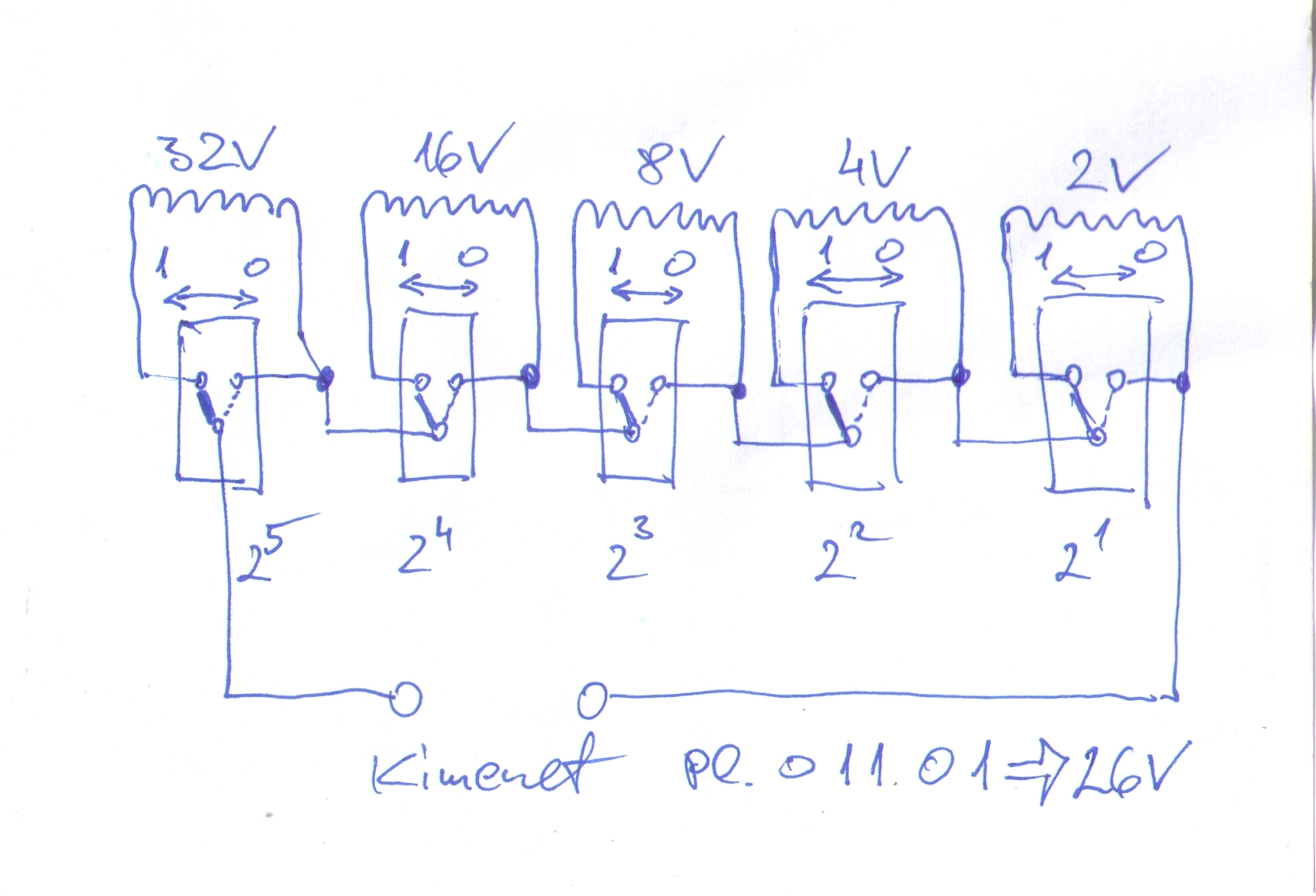

(#) Alkotó válasza Alkotó hozzászólására (») Ápr 4, 2025 /
Még mindig a könnyen használható, jól áttekinthető előlapon töprengek a bináris feszültségértékek kihasználására. Ezért felmerült egy kötésmentes, kapcsolósort használó lehetőség is. Ehhez mindkét értéksorhoz kell 5-5 db 1 morzés kapcsoló, amik elbírják a tervezett 4 A körüli áramot (ilyet lehet találni többféle konstrukcióval). A melléklet szerint bekötve, szó szerint binárissá válik a kimeneti feszültség beállítása, mert a keresett érték bináris kódját kell beállítani a kapcsolókon. (Tudom, hiányzik az első helyi-érték, a 2 a nulladikon = 1 V, de ez eleve nem volt része a tervnek, elég a 2 V-os pontosság.)
Van ennek a megoldásnak buktatója?
(#) compozit válasza Alkotó hozzászólására (») Ápr 4, 2025 /
Tegyél még sorba egy főkapcsolót.
Kényelmetlen a kezelése, mert van, hogy nézem a szkópot és közben változtatom a feszültséget. Ekkor a yaxley a jó, vagy a poti. Ha yaxley, akkor tudod, hogy egy kattanás mondjuk 2 V, tehát rá sem kell nézni, mégis tudod mekkora feszültség van. Potinál ez nem megy, azért jobb a yaxley. De attól függ, mire akarod használni.
(#) majkimester válasza Alkotó hozzászólására (») Ápr 4, 2025 /
A megoldásod előnye az egyszerűség, a hátránya a nehezen kezelhetőség.
Adódik a második lehetőség, hogy a kapcsolók helyett váltó érintkezős reléket építesz be, mondjuk egy ULN2003-as meghajtó IC-vel, és ezt vezérled egy kis áramkörrel.
A vezérlő áramkört most ugorjuk át, erre visszatérhetünk, ha látsz benne fantáziát ...
A kezelő felület pedig lehetne peremkerekes kapcsoló, abból is a BCD fajta:
Például ilyen
Ebből kell 2 számjegy. Amit 0..62 között tudnál értelmesen állítani páros értékre.
Vagy 2 forgókapcsoló:
Ezt is 0..62 között tudnál értelmesen állítani páros értékre. Ehhez tulajdonképpen a tízes helyiértéken álló kapcsolót be lehet állítani, hogy csak 0...6 közötti értékre lehessen kapcsolni. Az egyest meg úgy, hogy csak 5 fokozat legyen, 2V-onként.
Az egészhez kell még egy nyomógomb, amivel a beállított értéket elfogadod, és a relék ekkor kapcsolódnának át, hogy ne egy csörömpölés legyen a tekergetés ...

(#) Alkotó válasza majkimester hozzászólására (») Ápr 5, 2025 /
Majkimester, Composit, Csjoki!
Minden felvetésetek helytálló, és előrébb vinne, olyanná tenné a trafót mintha egy állítható toroid lenne (van már leválasztóval kombinált állítható toroidos tápegységem). De nem ezt a célt akartam eredetileg elérni, hanem hogy széles körben tudjak -üzemszerű állapotot utánozva- táplálni trafós készülékeket, akár a tesztelés élesztés során, akár javításkor (ha felmerül a trafóhiba). Eddig a polcon keresgéltem valamilyen közelítőleg alkalmas trafót, de ez részben több trafót, részben kisebb találati esélyt jelentett. Ez a mostani próbálkozás egyetlen (célzottan kialakított) trafóval igyekszik kiváltani a korábbi folyamatot.
Itt az is bőven beleférne, ha csak egy közönséges sorkapocsra hoznék ki minden tekercsvéget, aztán az igények szerint összedrótoznám a kívánt feszültségeket. De ha már babrálok vele, akkor mégis csak jó lenne egy „kicsit” kezelhetőbbé tenni, de a javasolt vezérelt relés megoldás (azzal együtt, hogy biztosan nagyon praktikus lenne) túlzó komplikáció az elvárt feladathoz képest.
Reggeli ébredéskor bevillant egy réges-régi kép a gyerekkoromból, ahol egy teherautó szervízben használt akkumulátor töltőt láttam. Ezen a mellékelt ábrához hasonló, csak sokkal nagyobb lemezes átkötések voltak. Volt ott kétállású választó, de volt középen egy körben elhelyezett forgó megoldás is, ami egy forgókapcsolót valósított meg. Azt már nem tudom mit lehetett kapcsolgatni ezekkel, de vélhetően azóta is működik, ha még használatban van (saját régi akkumulátor töltőmön is van ilyen megoldás).
Ha ezt választom, akkor úgy kell méretezni a mozgó lemezt és a csavarok távolságát, hogy váltáskor ne tudja zárni a két felső pontot, illetve a megérinthetőségen kell még lamentálnom, de a 62 V még nem a durván életveszélyes feszültség, illetve az éppen táplált készülékben is babrálok, tehát elvárható a körültekintés.

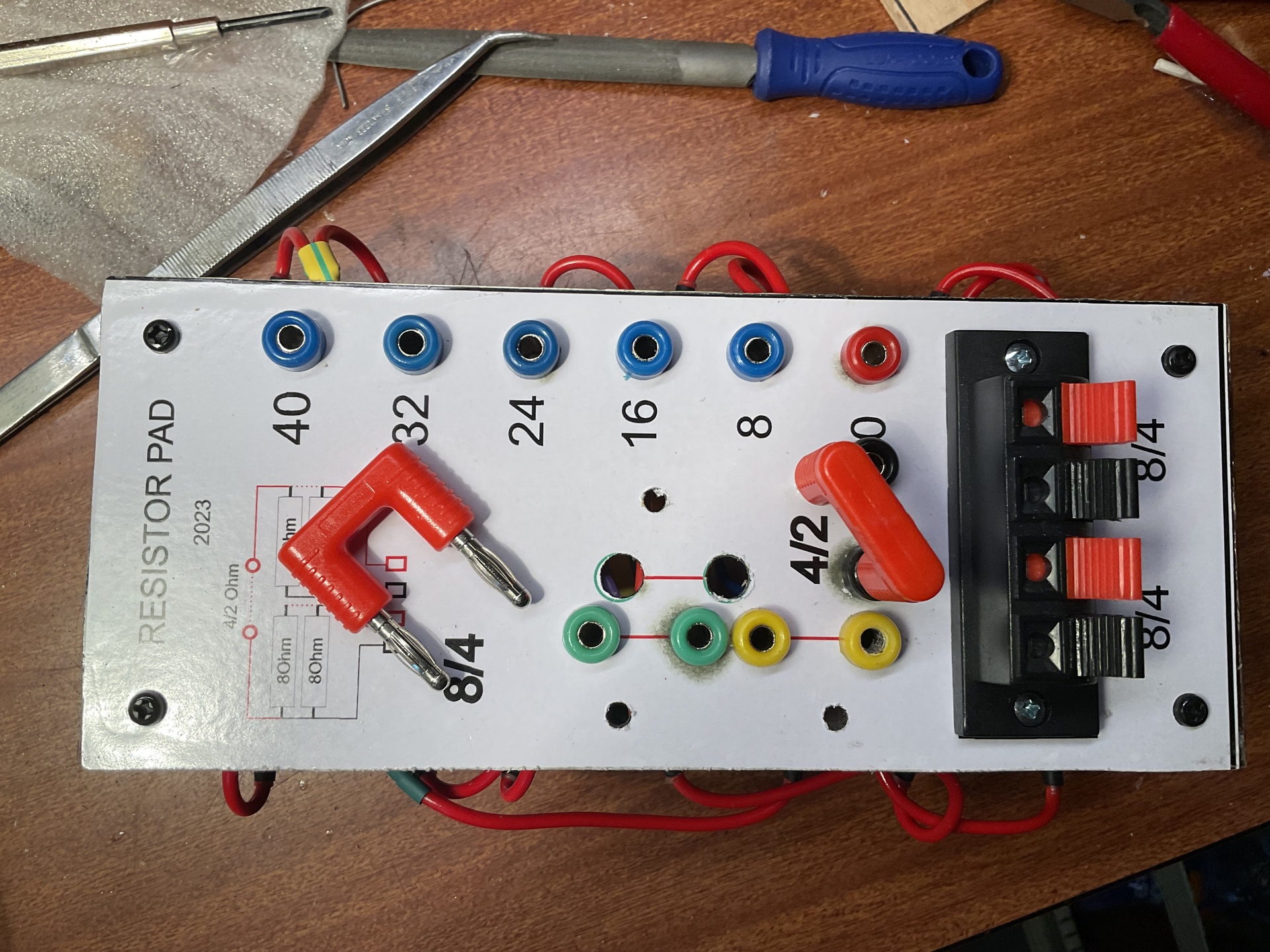

(#) Massawa válasza Alkotó hozzászólására (») Ápr 6, 2025 /
Még szerencsére elérhetök a hajdani iskolai elektrotechnikai oktatoszerkezetek alkatrésze a banánhüvelyek meg banánhidak. Én nemrégen használtam ilyeneket a 100W-s ellenállások kezelésére.
A képen láthatok hova lehet a hidat bedugni, és kialakitani a végleges ellenállást.
Pofon egyszerü és olcso megoldás. A banánhüvelyeket csak ugy kell elhelyezni, hogy a hidakat másképp ne lehessen bedugni. Az én esetemben vannak meddö lyukak is ( azaz nincs kontaktus) csupán azért, hogy a használatlan hidak is ott maradjanak a panelon, s ne hentergejenek valahol a mühelyben..
(#) Alkotó válasza Massawa hozzászólására (») Ápr 6, 2025 /
Igen, például átdugható hidalások is lehetnének, amik a váltókapcsolóval, és a lemezkés megoldással lenne egyenértékű.

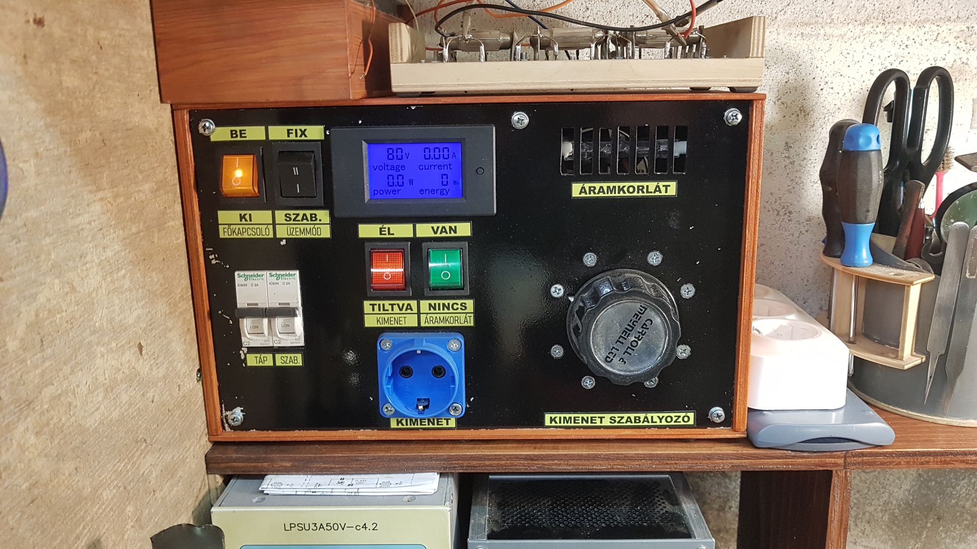

Nem tudom mennyire eretnek megoldás lenne a használata, de nálam a képeden is látszó hangszóró csatlakozó nagyon jól bevált. Pontosabban ebből két változat van, és a látszólagos hasonlóságuk ellenére az egyik silány vacak (vékonyabb, és kiesik a színes nyomóka), de a másik stabil, megbízható, erős rugójú darab (a benne lévő rugóerő nem csak odaszorítja a vezetéket, hanem el is hajlítja egy kicsit, nem lehet kihúzni, csak nyelvecske lenyomása után).
Függetlenül attól milyen módon fogom a kapcsolgatás megoldani, tegnap fűnyírás közben arra gondoltam lehetne még bene egy mérőegység is (vagy kettő) -kósza gondolat, ez is túlzás egy kicsit-.
Nagyon futólag még este bogarásztam ennek lehetőségeit, és csak DC mérésre alkalmas kijelzőket találtam. Van ezeknek AC mérős változata is? Vagy van olyan egyszerű módszer, amivel a váltakozó feszültség effektív értékét meg tudom mérni egy DC mérőegységgel?
