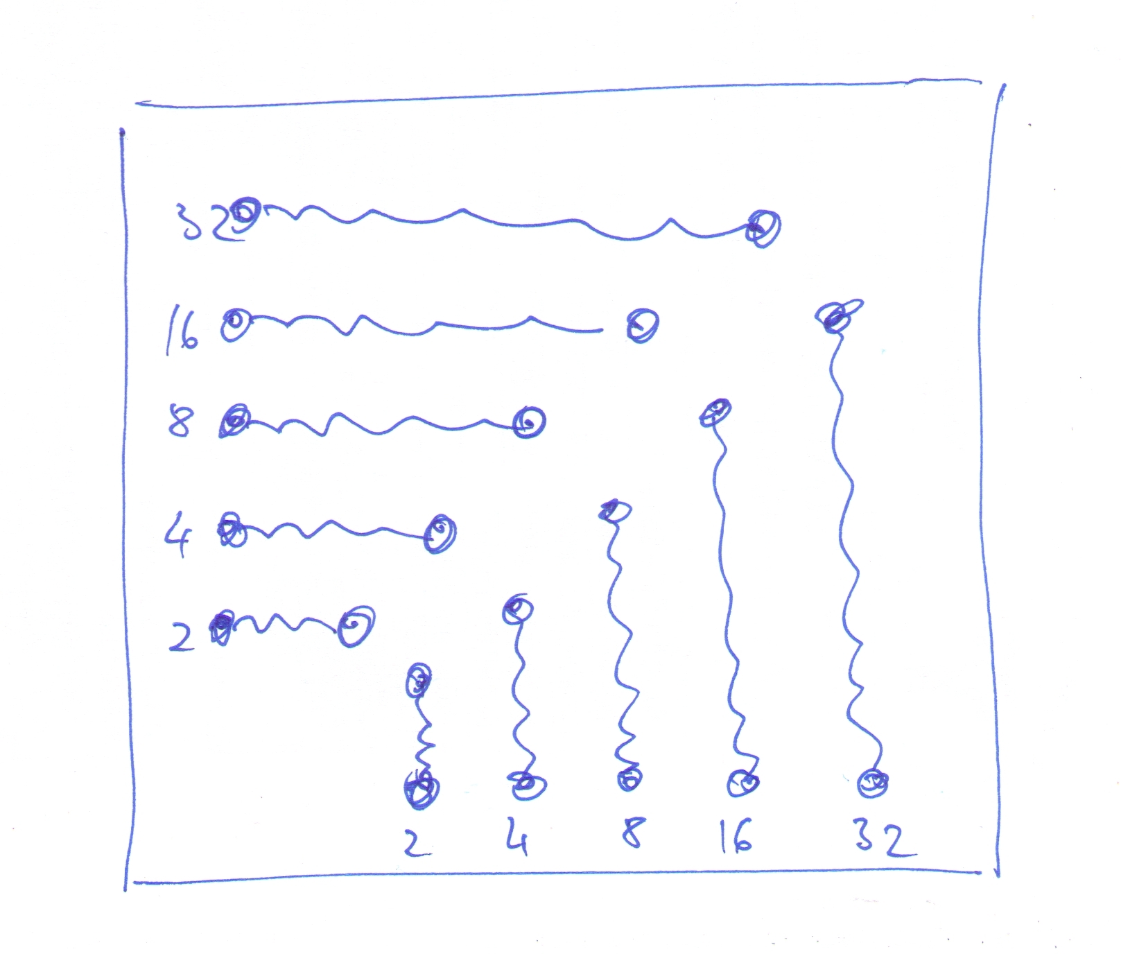

![]() Öreg én se vagyok, csak régen születtem. ![]() ![]() Lényeg hogy müködjön. Egyébként kábeleket szerelünk- fektetünk. Az Alu kábel dupla keresztmetszetben is harmad/negyen áron van a Réz kábellal. Persze ahol nincs mozgatva stb csak levan fektetve és folyik rajta a kakao. Meg az összes Alu távvezeték esöben, hoban megy 40° melegben és birja. Azért megsugom a kompresszor motorokhoz (350KW) a szekrénytöl kizárolag Réz kábelt alkalmazunk. Sok kivezetést hogyan célszerű elhelyezni?Tervezek készíteni egy binárisnak elkeresztelt trafót, amin e miatt 10 db szekunder tekercs lesz, azaz 20 kivezetést kellene praktikusan elhelyezni. 2-4-8-16-32 V-os szekunder tekercsek lesznek, és mindegyikből 2 db. Minden szekunder minden végét ki kell vezetni, mert ezeket később tetszés szerint fogom kötözgetni (univerzális próbatrafó a cél, amin 2x62V-ot tudok összerakni, 2 V-os lépésekben).A cséve osztott, a primer már rajta van, a szekundereknek pedig 26 mm széles és 17 mm magas amlaknyílásban kell elférnie. A vezeték elfér, de a kivezetések nagy száma egyenlőre fejtörést okoz. Mivel a csévének mind a két oldalán vannak hornyok, ígéretesnek tűnik az egyik feszültségsort az egyik, a másikat a másik oldalon kihozni. Ezzel lehet helyet spórolni, csak később a bekötés kicsit problémásabb. Vannak ilyen esetekre bevált megoldások?

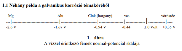

Felfigyeltem egy másik érdekességre, ami a villanyszerelős téma egyik alapkérdése. Az alumínium és a réz összekötésének módja. Ez állítólag kényes probléma, mert a két fém károsan hat egymásra. (Azt most ne firtassuk miért alkalmas az alumínium tekercselésre.)
A képen egy látszólag szakszerűen elkészített és beépített egységet látok, amit érdemes lehet tanulmányozni. Az alul lévő csatlakozások látszólag alumínium tönkök, amikbe egyértelműen sodrott rézvezetékek vannak bekötve, mindenféle külső hüvelyezés, forrasztás, vagy pasztázás nélkül, imbusz nyílású hernyó csavarokkal megfogva. Viszont nem fedeztem fel semmilyen káros korróziót, anyagfogyást, és ehhez hasonló káros következményt. Ha ez így jól működik a gyakorlatban, akkor mi táplálja az alu-réz kötések hisztériáját?

A nedvesség táplálja a hisztériát, és sajnos a kötést is rongálja.
Szereltem 1950-60 környékén készült családi házas kötéseket, az akkor jellemző 5 centi hosszan megcsupaszolva és összetekerve kivitelbe. Semmi baja nem volt a kötésnek. Magától nem eszi meg az eletrokorrózió csak ha van a két anyag között elektrolit, azaz nedvesség, víz amiben az elektronok már tudnak vándorolni. Ez a lényege a fővezetéki sorkapocsnak is ami rézből van, mégis engedélyezett a használata alu vezetékre is. Nagy felületen érintkezik és míg nincs nedvesség addig a kötés jó marad. És az aluminium Wago paszta sem csinál semmi mást mint kizárja a nedvességet a kötőelemből.
Igazából nem csak a külső soron alkalmazható. Van egy trafóm, ami 3-4mm átmérőjő szekunderrel van tekerve és annál az alsó soroktól is így hozták ki a megcsapolásokat. Annyi volt a titok, hogy egy lemezt alkalmaztak ere a célra a menetek között. Valahogy úgy képzeld el, mint a lenti képen.
Ha a tekercs kivezetéseit felhajtották volna és a cséve szélén vezetik ki, akkor borzasztó nagy hézag keletkezett volna a sorok között. Főleg meg sok kivezetés esetén. Vékony keresztmetszetű szekundernél szerintem ez ugyanígy kivitelezhető, akár több sor mélyről is. Az alu-réz kapcsolat: "A légköri nedvesség hatására a két különböző fém kapcsolódásánál megindul az elektrokémiai eredetű korrózió. A kialakuló oxidréteg lecsökkenti az érintkezési felületet és növeli az átmeneti ellenállás értékét." Egyébként lakossági felhasználásban tilos is az alkalmazása. Nem vagyok biztos abban, hogy az ott alu kötőelem.
Szerintem a legtöbb alubarát kötőelem inkább ötvözetből készül. A Wagoban sem találkozik egymással a réz és az alu, viszont igazad van, a nedvességet ki kell zárni az ilyen helyekről a biztonság kedvéért. Megfelelő mennyiségű víz esetén ott is ugyanúgy beindul a korrózió.

Idézet: „Az alul lévő csatlakozások látszólag alumínium tönkök” De csak látszólag, azok rézből készültek és ipari ezüstözéssel vannak felület kezelve, pont azért hogy alut és rezet is tudjanak fogadni. Ettől függetlenül a vezetékekre kellett volna az érvéghüvely, anélkül csak kengyeles csatlakozóba lehet sodrott drótot kötni.

A kivezetés valóban kérdés. Lehetőleg a trafóra szerelhető felületre kellene kivezetni minden tekercset, amit ott tetszőleges módon lehet egymáshoz kötözgetni. De milyen elrendezés lenne egyszerre szemléletes helytakarékos és praktikusan kötögethető? Mivel ez egyértelműen próbatrafó, a forrasztással való kötési lehetőségeknek sincs akadálya, mert a műhelyben mindig van kéznél páka is. Elvileg 3,5A-re méretezek nagyjából, ezt az áramot kell a kötéseknek is átvinni.
Szívesen látnék "kapocsléc" elrendezési javaslatokat.
Én ilyen kapocsléc elrendezés csinálnék.
Nem mint ajánlás, de azonnal ezek jutottak eszembe.

Köszönöm a javaslatot. Nem zavaró ha felcserélődnek a kezdet-vég pontok? Persze össze lehet jelölgetni, de ha egységes irányba állnának, az talán logikusabb lenne. Az átkötésnek nem kell feltétlenül olyannak lennie mint a motoroknál szokásos, a közönséges vezetékektől sem idegenkedek.
A régi BEAG kimenője is pont ilyen. Ez nehezen áttekinthető.
Egyáltalán nem gondoltam végig, de akár eltérő magasságú oszlopokat is el tudnék képzelni, ahol a kivezetések távolsága is utalna a feszültség nagyságára (nem arányosan). Vagy csigavonalat, ahol kifelé nőne a feszültség. Most még vadul szárnyal a fantáziám, aztán majd tisztul a kép.
Lefirkantottam az első elképzelésemet. Ez igyekszik utalni a növekvő feszültségre, mutatja, hogy mindenből kettő van, és némi drótozással létre lehet hozni a kívánt kötéseket.
