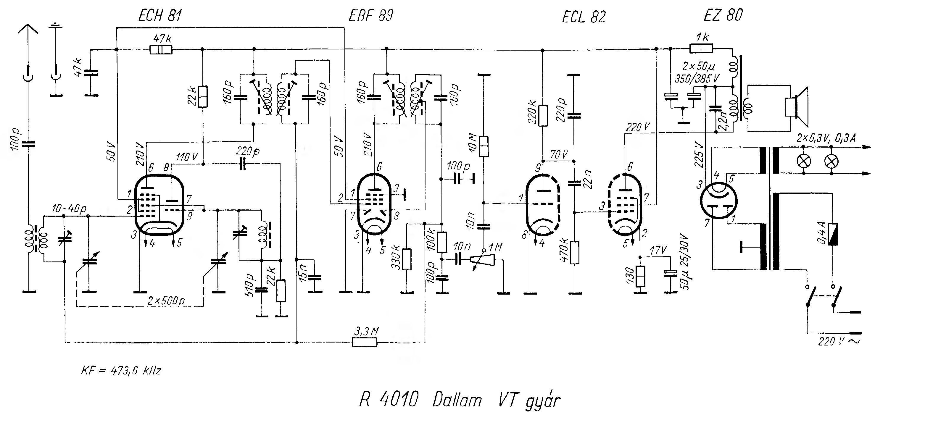

Akkor nincs más hátra, mint általános elvek szerint eljárni. A puffer az kevésnek tűnik, de valamit ezzel a fesszel is kellene produkálnia.
Itt egy hasonló felépítésű, sokban nem különbözhet.

Sebi : kulon koszonom a rajzot, tenyleg nagyon hasonlo .
Talaltam nehany kondit megrepedt burkolattal.
Elindulok a vegfoknal. majd meglatjuk.
De nem csak vegfok baj van, mert a varazsszen sem dolgozik.

Ezt én nem értem... Ezen a rajzon 2 ECH81 és EL84 szerepel. A kérdésben ECH EBF ECL csősor van. (és ezt az előző hsz-ben Te is így írtad).
(#) gtk válasza edgar hozzászólására (») Szept 2, 2008 /
Sziasztok !
edgar : koszonom hogy utana jartal a dolognak.
Sajnos nem ezek a csovek vannak a radioban, mint a rajzon.
Meg nem volt idom komolyabban megnezni. Ma a vegfok korul megnezem a dolgokat, meg a puffert is.

A sracok kozben beszurtak a helyes kapcsolasi rajzot:Bővebben: Link
Tobb variansban jelent meg annak idejen a Carmen.
Ezek kozul volt amelyik EL84-el volt kivitelezve.
A PDF fiileon a te kapcsolasi rajzod lathato.
Ne zavarjon meg, hogy Carmen S616 A .
A lap vegen irja, hogy egyforma a kapcsolasi rajzuk a tobbivel !!
