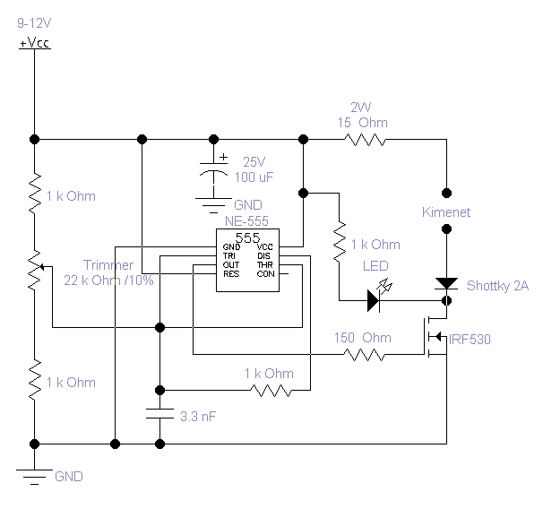

A videofej-tekercsek kötésének kipróbálásához és teszteléséhez én egyszerü 555-ös áramköröket használpk. Nálam már 3 db "videofejes" óra működik, mindegyik tekercseinek bekötését ilyen áramkörökkel mértem ki beépítése előtt.
Néhány kapcsolási rajzot tudok iderakni, ami egy pontrácsos nyákra pár perc alatt összerakható.
Hali
(#) Krisz03 válasza janocsi hozzászólására (») Okt 28, 2008 /
A "PWM_555_2.jpg"-t fogom megépíteni, és szkóp és frekimérő társaságában kikísérletezem, hogy ennek a tekercsnek mi felel meg legjobban. Aztán pedig ezeket írom bele a bázis programjába.
Frekvenciában mi az a két szélső határ, amik között érdemes próbálkozni? Azt tudom, hogy a kitöltést elég alacsonyra is le lehet venni, mert olvastam valami 5%-körüliről is.
Ugye azt a soros 15 Ohm / 2W-ot építsem be az óra bázisáramkörébe is?

Az alsó határ frekiben 35-40 KHz. Üzemi freki általában 60 KHz körüli, az itt nagyon megfelelő. Kitöltés készenlétihez 3-10%, üzemi 10-40% is lehet. (Ez attól is függ, hogy mekkora soros ellenállás van bekötve a primerrel). Ha már minden rendben, akkor elég egy 2,2-4.7 Ohm is soros tagnak, (3-5W!). Ilyet építettem be a bázis á.k.-ba. Tulajdonképpen ehez van beállítva a mindenkori kitöltés. Ahány video-forgótrafó, annyiféle a beállítása is. (Azt a 2W-os 15 Ohm-os ellenállást csak itt alkalmazd a méréseknél). Próbáld meg azt a néhány (soros/párhuzamos) kötést is, hogyan lesz az átvitel hatásosabb. Ilyen "soktekercses" egységgel még nem találkoztam, ezért nem is tudok tippeket adni hogy milyen kötésben működik jobban. Mindenképp terheld meg a szekundert maximálisan! Igy kiderül, mennyire melegszik, és lehet változtatni a kötéseken. Egy bíztos: a kétfejes egységeknél minden sorba lett kötve, ott az vált be a legjobban. Semmi sem melegszik túlzottan, 4-8W átvitelnél.
Hmm, ilyen magas frekit kell használni? A fórumokat olvasva nekem az jött le, hogy 20kHz körüli az értéke (persze tekercse válogatja). Tényleg jól fog jönni ez a kapcsolás, legalább nem kell minden próbánál újraprogramozni a PIC-et, oda már csak a végleges értékeket kell beírni.

(#) janocsi válasza Krisz03 hozzászólására (») Okt 28, 2008 /
Szia Krisz!
Igen. A bázisprogban a frekvenciával egy ideig én is bajlódtam, végül az eredeti beállításokat hagytam meg. Ez 62 KHz!. Ha hinni lehet a programnak, itt kellene működnie, és ez igy is van. Egy videofej-egység több MHz-ig tud átvinni nagyfrekit, ez a 60 KHz, hát nem is tudom, az meg se kottyanhat neki. Mindenesetre, szerintem Nálad lesz hitelesen kimérve ez a dolog. Nagyon várom a méréseid eredményeit, mert bizony én is hajlamos vagyok tévedésekre, hiába működnek a dolgaim.
Szia Krisz!
Teszek még egy PWM-et ide, mert átnéztem, és ez működik nálam most. (Az eltérés csak a FET vezérlő tranyó emitterében van)!
Köszi! Kipróbálom majd miután megrendeltem az alkatrészeket (ugyanis a FET és a Schottky az órába is kell, de itthon nincs, külön meg nem akarok venni).
