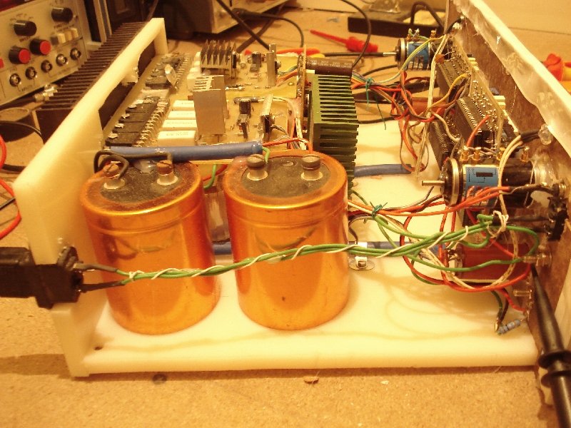

(#) Doncso hozzászólása Nov 17, 2008 /
Sziasztok, épülget lassan ez az átkozott Spafi táp, hogy az ördög vinné el, áh, hogy belefogtam az egészbe, na de mind egy, építés közben rájöttem, hogy nem is a panelokat nehéz kulturáltan megépíteni, hanem a dobozolást illetve a tervezés is a nehezebb részek közé tartozik, hiába a sok nyák és előlaptervező progi, egy dolgot semmi nem pótol, a rutint!
Ezért elismerésem a szépen dobozoló embereknek, nekem sajnos egy két dolog félrecsúszott az előlapon, de hát istenem, ez már jobb nem lesz, majd a következő, de az nem Spafi táp lesz . Bár egy két dolog még mindig hátra van, potigomb és az oldalburkolat, de a lényeg már nagyjából kész. Csak ne kövezzetek meg
Na de beszéljenek a képek.
(#) Doncso válasza Doncso hozzászólására (») Nov 17, 2008 /
És még kettő kép...
(#) Remci válasza Doncso hozzászólására (») Nov 17, 2008 /
Nekem tetszik.(már nekem is kéne csinálnom egy komolyabb tápot ) Csak az az 500 voltos kijelzés megtévesztő kicsit. De azért pöpec
(#) vicsys válasza Doncso hozzászólására (») Nov 17, 2008 /
Nincs ezzel semmi gond! Szép lett! :kalap:
Bár a ragacsos trutyit Te is elfelejthetnéd már!
(#) Doncso válasza Remci hozzászólására (») Nov 17, 2008 /
Jah, igen még a tizedes vessző is hátra van, csak az a baj hogy a kijelzőket már beragasztottam az előlapba és elfelejtettem a tipusát igy nem tudom melyik láb a tizedespötty, de majd megoldom........egyszer.........ha lesz kedvem.............vagy sose . Nem, egyszer tényleg megcsinálom mert ez igy idétlen. De köszi..
(#) Doncso válasza vicsys hozzászólására (») Nov 17, 2008 /
Pedig jó cucc az ha nincs kéznél más ami ragad.
Köszi.
(#) válasza Doncso hozzászólására (») Nov 17, 2008 /
Figy, azok ugye ott nem BD249-esek a tápodban? Tudom hogy az van a kapcsrajzon is, mindössze csak azért kérdezem, mert ami ilyen tokozású, az jó eséllyel hamisítvány... (feltéve, hogy most szerezted be 1-2 éven belül).
Egyébként nagyon szép lesz, igazán profi munka! Látszik hogy nem csaptad össze a dolgot.
Remélem egyszer az enyém is bemutatható állapotba kerül majd...
(#) Doncso válasza hozzászólására (») Nov 17, 2008 /
De igen azok 249-ek, nemrég rendeltem a bal oldaliba újakat a HQ-ból, csak nem hamisak már, 3,5A ig elnyomtam a terhelést, gond nélkül bírták, remélem nem pukkannak el ismét, kíváncsi leszek a tiédre is nagyon.
„Egyébként nagyon szép lesz, igazán profi munka! Látszik hogy nem csaptad össze a dolgot.”
Hát nagyjából fél éve épül, de már a végére kínok kínjával lettem meg így, mert nem akart összeállni.
Nem kell, hogy ragadjon. Jó oda az M3-as és lemezcsavar. Az még bontható is!
Csatolok 1 példát pl a potikra, kapcsolókra. A belső tartólemez maradék nyákcsíkból készült. Nincs az előlapon csavar és bármikor szétszedhető...
Ez nem is rossz ötlet, sőt. Ilyet még nem láttam de nem rossz, ezt elteszem a tudásfámra, köszi!!
„csak nem hamisak”
Úgy legyen
„kíváncsi leszek a tiédre is nagyon.”
Egy darabig még lehetsz is () , mert így suli mellett nem nagyon van rá időm - ezen kívül van pár másik projektem is. De igyekszem vele.
(#) Csibi válasza Doncso hozzászólására (») Nov 17, 2008 /
Doncso, ez szerintem nagyon ott van!
Az, hogy itt ott akad egy kis trutyi, az nem gond, mig belül marad .
A kábelezéssel sincs semmi gond, addig mig valaki fel nem találja a nagy teljesitményü wireless tápot, majd akkor, talán megszólhatnak érte.
Csak gratulálni tudok neked, szerintem megérte a fáradtságot.
