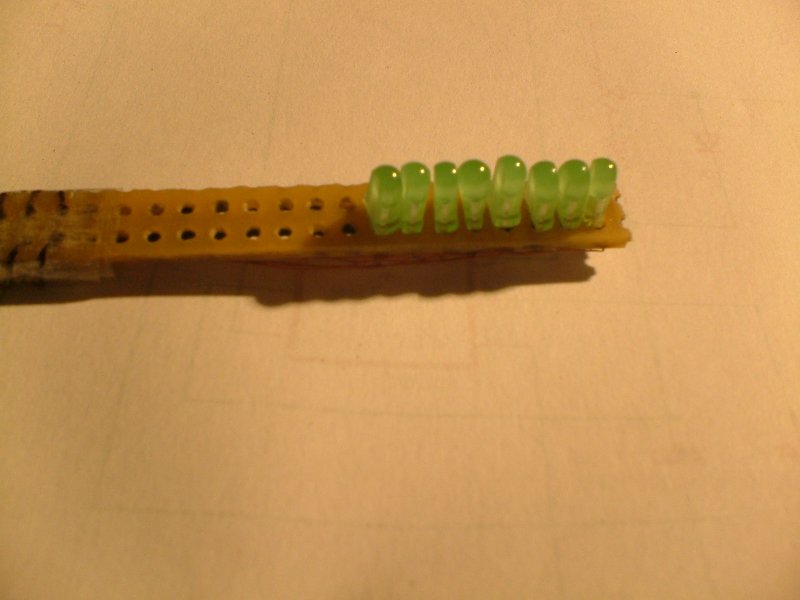

(#) pittyu válasza janocsi hozzászólására (») Dec 4, 2008 /
Na jó azért nem állok le teljesen, mivel nem végleges a kar, zöld 3 mm ledeket lecsiszoltam hogy raszterenként be lehessen tenni.Nem károsodtak ugyanúgy világitanak. Néztem a SOS electronicnál van2.4mm es LED.
