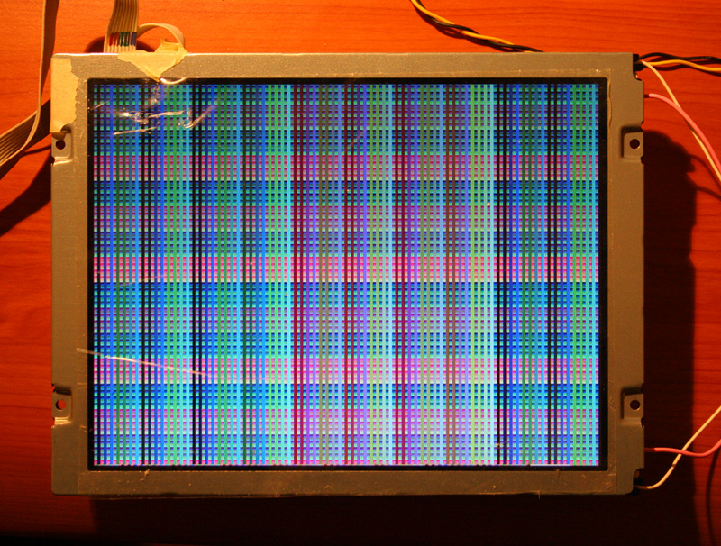

![]() Volt a "sarokban" 2db 8,4 colos (21cm) LCD Ezek is szinkronosak, de amikor anno az adatlapon megláttam, hogy minimum 20Mhz kell neki, jól el is ástam őket. 640xRGBx480-as felbontás... Szépen (igazából rondán) ráforrasztottam a csatikat az LCD-re és átírtam a tesztelő progimat. És a kontakthibás csatlakozás szívásai után megy a kijelző ![]() Már csak egy baj van vele, hogy a háttérvilágítás nem ledes. Azaz neoncsöves ![]() Ki tudna segíteni, hogy lehet ekkora fesz értékeket előállítani? (ha lehet nem elméleti síkon, hanem aki már csinált is ilyet, köszi) Kép,adatlap csatolva... (ha nincs más, akkor ledekből gyártok hátteret, abból van pár száz darab)
Lehet venni hozzá invertert (chipc@d), vagy bontani más kijelzőből /szkennerből. [spec. trafó van benne, olcsóbb venni, mint csinálni (legalábbis szerintem)]

Ezekhez CCFL inverter kell venni és kész. Készen lehet venni SOS electronicnál. Anno én vettem egy 320X240 kék fehérLCD-hez. Ha kell kölcsönbe oda adom!!! LCD-stől ![]()

Pipi kollégától kaptam infót, hogy a scannerekben is neoncsöves cucc van és azok invertere lehet jó lesz.
"Leselejteztettem" egy scannert cégnél. Van is benne inverter. Újfajta scanner, kicsi alkatrész. Pipi szerint lehet nagyobb feszt ad ki, így óvatosságból már meglévő másik LCD-k (grafikus mono) CCFL neonján teszteltem. 3 V-ról lassan tóltam neki a feszt, 8V körül szépen mentek a különböző neonok. A 8,4" LCD-re is rákötöttem, egyszerre a kettőt. És működik... bár egyszer megharapott a delej, kicsit malacpörköléses szag volt, de megy az LCD. Raktam pár tesztképet. 640xRGBx480 + ATMEGA32@16 noRAM |
