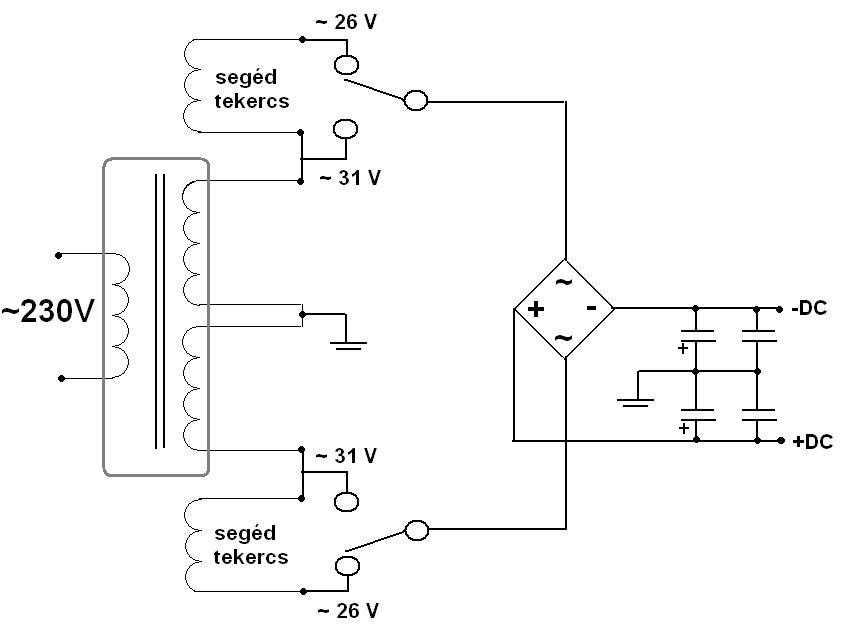

(#) zoka hozzászólása Jan 4, 2009 /
Megvalósítottam azt, amit Lapose ajánlott:
2 x 15 menet drótot tekertem a trafó köré, és annak kivezetését ellentétes fázisban bekötöttem az eredeti szekunder tekercsre. A másik végei mentek a diódahídra. Illetve a gnd maradt a közös.
A 15 menet 5-5 V csökkenést eredményezett a tarfó szekunder körein. Most ezt egyenirányítva 2 x 33,7 V megy az erősítőre. Mivel ügyesen tekercseltem vagy inkább csak szerencsém volt, halálpontosan együtt mozog a pozitív és negatív fesz :yes:
A mérési eredméyeket tapasztalva le vagyok döbbenve - de erre vártam titokban!
Ugyanúgy a 4 Ohm-os JBL-vel teszteltem.
(a voltokat átszámoltam wattokra, de csak "szemléltetés", mert azért nem egy műterhelésről van itt szó)
10Hz - +/-41V-ról csattog: 7,2 V nál (13 W). Itt +/-33,7V-ról: 13,7 V (47 W) !!!
15Hz - +/-41V-ról csattog: 7,4 V nál (14 W). Itt +/-33,7V-ról: 20,7 V (107 W) !!! *
20Hz - +/-41V-ról csattog: 7,8 V nál (15 W). Itt +/-33,7V-ról: 20,4 V (104 W) !!! *
25Hz - +/-41V-ról csattog: 8,3 V nál (17 W). Itt +/-33,7V-ról: 20,6 V (106 W) !!! *
35Hz - +/-41V-ról csattog: 9,2 V nál (21 W). Itt nem mértem, mer ez a freki má maszírozza a szomszédokat.
* torzítás itt kezdődik, de valószínű nem az erősítő, hanem a JBL nem bírja tovább (csak azért úszta meg mert zárt doboz megfogta).
Asszem az eredmények magukért beszélnek: NINCS CSATTOGÁS 5x-ös teljesítménynél sem csattog !!!
Nálam mégis csak a magas tápfesz volt a hiba!!!!!
Ezer köszönet mindenkinek, aki segíteni próbált, de főleg Lapose-nak az ötletért
Érdemes megnézni a tekercselést, jó gagyi ,de a célnak megfelelt. Nem hagyom így, majd kerítek gyengébb trafót.
Üdv: zoka

(#) MPedro válasza zoka hozzászólására (») Jan 4, 2009 /
Gratulálok ! Ugyanakkor sajnálom, hogy nem vizsgálhattam meg a cuccot, mert szvsz. nem a betegséget, hanem csak annak tüneteit kezelted. Igaz, a végeredmény tekintetében ez így is tökéletesen megfelelő.
P.

(#) zoka hozzászólása Jan 6, 2009 /
A cucc ezzel a házilagos fesz. csökkentéses módszerrel eddig működik, de nem tudom mennyire stabil folyamatos nagy terhelésnél, lehet-e így használni ? (ha jól tekercselem)
Most 4 Ohm-on még a s....t is kitekeri a JBL-ből, viszont 8 Ohm-on meg ekkora feszre "csak" 60W körül van 0,5% THD-n. És gyakran úgy hajtom, h egyik oldal sub, másik 8 Ohm.
Egy toroid viszont NAGYON drága (a mostanit pedig nem akarom letekercselni , olyan szép ez így ahogy van:yes:
Arra is gondoltam, bekapcs előtt átkapcsolni 4 vagy 8 Ohm "üzemmódhoz" az AC feszt, mint a képen. Vajon ez jó lehet? (szerintem elég eszement ötlet, kiráz tőle a hideg
Mielőtt bármit is csinálnék:
Az valóban elgondolkodtató, hogy másoknak +/-42V felett hajtva, miért nincs gond 4 Ohm-on (pedig hangosításnál kizárt, hogy nem jön elő egy ilyen durva hiba (vagy csak nem mennek 80Hz alá vagy 4Ohm-on még senki nem tekerte torzításig ekkora feszről????? hát én biztos nem, mert előbb csattog, minthogy torzítana
Ha nem az IC-k nek sok a fesz, kizárt, hogy az erősítő nyákján van hibás alkatész vagy forrasztás (bizonyíték: mind a 2 egyformán viselkedik), akkor a táppal van gond, talán a pufferelkókkal
