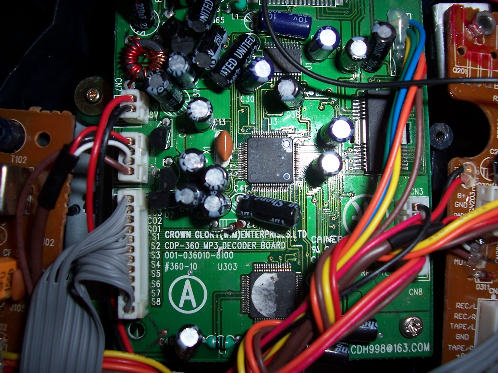

(#) Master_of_the_web hozzászólása Jan 2, 2007 /
Helló!
Lenne egy érdekes kérdésem. Egy mp3-at cd-ről lejátszani tudó rádióból kiszedett mp3 dekóder ic -t fel lehetne használni efféle célokra?
Gondolom nem, de azért érdekelne más véleménye is.
Még az is király lenne, ha dvd-ről tudna lejátszani mp3-akat. De hát biztos az is bonyolult lenne...

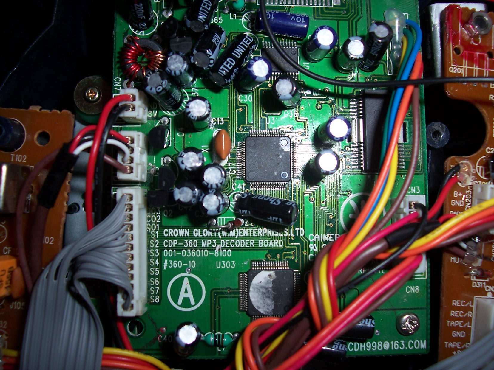

(#) Master_of_the_web válasza Slope hozzászólására (») Jan 4, 2007 /
Helló
Ez egyébként nem autórádió hanem egy hordozható hifi, de az a lényegen nem változtat egy CDP-360 típusú MP3 dekóder panel van benne, az ic típusát nem tudtam leolvasni, mer nagyon halvány volt a felirat, a másik meg le volt ragasztva. Neten nem sok mindent találtam a panelről.
üdv
(#) Master_of_the_web hozzászólása Jan 4, 2007 /
Egyik ic-t mégis csak le tudtam olvasni. Ennek típusa: TC94A58FAG Mellékeltem az adatlapját. Szerintem nem ez az mp3 dekóder ic, ez csak a cd lejátszáshoz van. Bitos vagyok benne, hogy a másik ic az amit nem tudtam leolvasni(majd nagyítóval is megpróbálom holnap)
(#) Slope válasza Master_of_the_web hozzászólására (») Jan 4, 2007 /
igen ez csak a CD logikai egysége... nem a dekóder.

(#) Master_of_the_web válasza Slope hozzászólására (») Feb 5, 2007 /
Helló!
Még régebben írtam hogy van egy mp3-as rádióm, amiből fel szeretném használni az mp3 dekóder áramkört, csak nem tudtam leoolvasni az ic típusát, illetve nem mindegyiket.
Na akkor itt írnám az mp3 dekódolásért felelős chip típusát: TC94A34FG
(a címkés chip az mp3 dekóder)
Adatlapot nem találtam hozzá eddig sajnos, de talán van aki ismeri...
Tehát akkor lehetséges ezt felhasználni mp3 lejátszó készítéshez?
