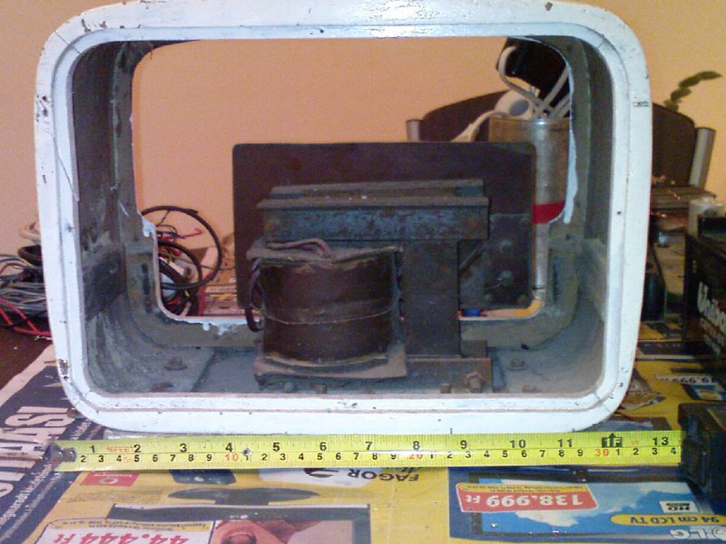

(#) The Light hozzászólása Feb 11, 2009 /
Ezt nézzétek. Kb. 25-30 éves.
220 ról alakít: 14/12/10/9/6/2 V-okra.
Inverternek akarnám....nem tudom...
:beka3:
(#) Lacika válasza The Light hozzászólására (») Feb 11, 2009 /
Ez mind szép, neharagudj, de ez a fotó nem mond semmit. Teljesítmény????
Kukkants át a "keringető szivattyú működése" topicba. Felraktam oda pár kapcs rajzot. Tessék választani!
mellesleg: kereső, inverter
(#) The Light válasza Lacika hozzászólására (») Feb 12, 2009 /
..nem haragszom.. ..találtam egyet, lefényképeztem, betettem ide csak mert "Régi trafók" a topik címe! Gondoltam színesítem egy kicsit a topikot.

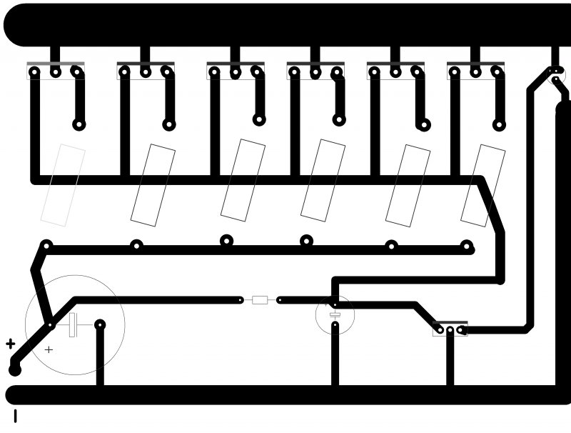

(#) Grabovszky2 válasza _JANI_ hozzászólására (») Feb 15, 2009 /
Megépítettem a tápot.
Morphy törvényei szerint problémák léptek közbe....
Mégpedig:
A kivezetésen mért áram 16,5V vólt.
Az első kondi, rettenetesen melegedett, de talán még idejében lekapcsoltam.....
Az áramerőséget meg nem volt időm lemérni, úgyhogy azt nem tudom....
Pár kép a nyákról:
(#) Grabovszky2 hozzászólása Feb 15, 2009 /
Ebben tudnál, tudnátok segíteni?
Egyébként meg az általad ajánlott 12V 30A- es tápot akartam megépíteni..
Igaz az előírtak ellenében én egy 24v 100VA- es toroidot kötöttem rá, mert ezzel akartam kipróbálni...
A nyákot megterveztem és lemarattam.
Öszze forrasztottam és az alábiakat produkálta....
Mi lehet a baj?
Valamit elcseszerintettem?

(#) _JANI_ válasza Grabovszky2 hozzászólására (») Feb 15, 2009 /
Két dolog miatt melegedhet az első (puffer) kondenzátor.
1: Váltóáramot kap.
2: A névleges feszültségnél nagyobb feszültség lett a kondenzátorra kapcsolva.
3. A fordított polaritású bekötés. De egy ekkora kondenzátor nem nagyon lehet véletlenül fordítva bekötni. Mert még a hiba feltárása előtt kipukkad, vagy rosszabb esetben felrobban!!! S ez nem vicc !!!
Mint írtad nemrégen, hogy 12V AC ( természetesen egyenirányítva és bufferelve.) -ról akarod táplálni... Akkor nem értem, hogy a bemenetére miért kötöttél 24V-ot, amikor az a 12V AC fogadására lett méretezve!
AHA...
Egyébként meg a bss elektronikán is megvolt ugyan ez a rajz...és ott ha jól emlékszem 16v os kodit írt....
