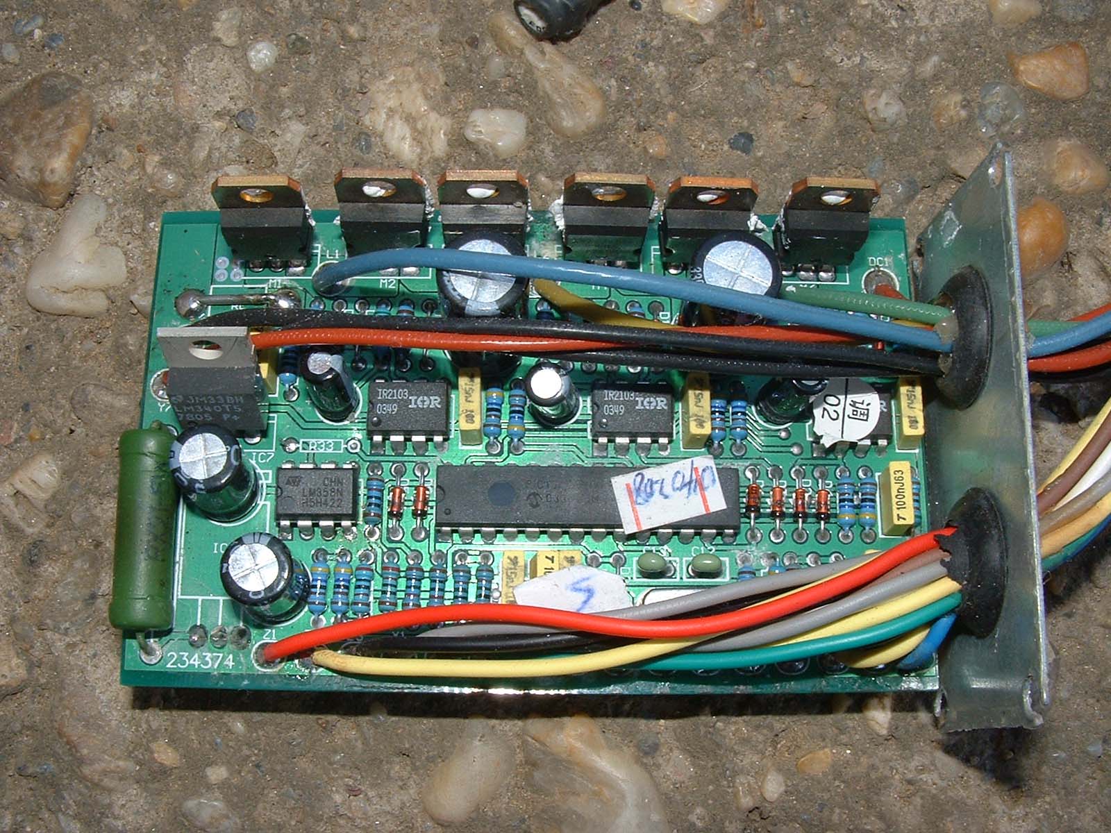

Valaki szedet már szét tornádó elektromos kerékpárt? Az elektronikájábban van egy pic 16f73 ic
és az nekem tönkre ment ,hogy véletlenül nem próbálkozot valaki annak a pic nek a kiirásával vagy valaki tud olyan programot irni hozzá? Ilyen az elektronika.
(#) Frankye válasza speki hozzászólására (») Júl 10, 2006 /
Nem szeretnélek elkeseríteni időnek előtte, de alszeg a PICbe írt program védett volt... De hátha!

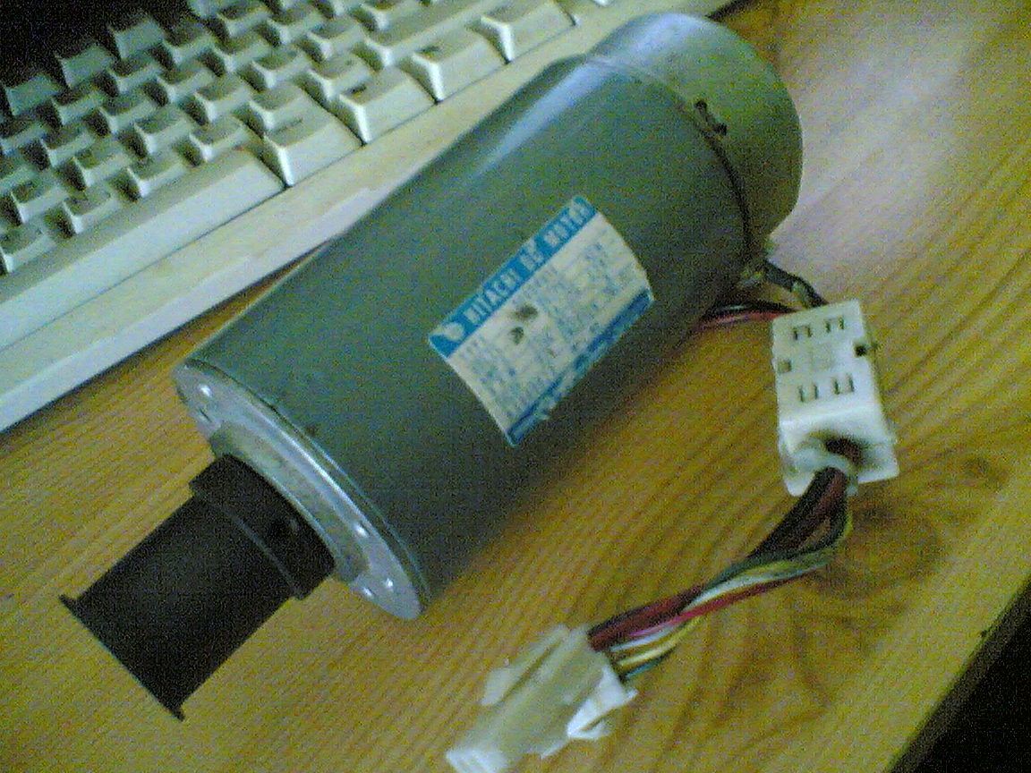

A problémám pedig a következő! :
Van egy 20"-os kerékpárváz amibe egy elektromos motort szeretnék beépíteni és egy vagy több akksiról működtetni. Egy motort sikerült szereznem, csak az a bajom vele hogy nemtudom hogy 42 Watt mennyire kevés hozzá meg ugye a motor fordulatszáma is elég nagy (2700 rpm) de arra már úgynéz ki hogy van egy áttételem és az meg lessz oldva. A másik kérdés hogy ha a motor kicsi, akkor miből lehetne egy nagyobbat kinyerni, mert igazából az volna ennek a célja hogy tuggyak vele repeszteni mint állat ( kb 40-et szeretnék elérni vele) és nem túl sokat értek a motorokhoz hogy mi a nagy és mi a kicsi.

(#) szabi83 válasza Maffiozo hozzászólására (») Aug 20, 2006 /
hátsó kerékre minden hogyan, nagy fogaskerék kell, még a motorra kicsi..
számold ki, hogy mennyi az ideális áttétel.. (fogszám elöl/háttul) ..20km/h-hoz, 40 el biztos nem fogmenni elektromos bicikli.. esetleg ha 230-at utána kötöd
Az a 42W milyen motor? tegyél felróla képet esetleg
üdv
(#) Maffiozo válasza szabi83 hozzászólására (») Aug 20, 2006 /
Ez a motor, azt ne kérdezzétek miből lett kiszedve apukámtól kaptam.....
Egyébként a sebességet a feszkó, meg az áttétel növelésével/csökkentésével lehet növelni nem?
u.i.: nem lettek v.mi faják a képek....
1ik képet töröltem, mert nem láttni semmit rajt.
jó ez a kis motor, ez vmi kis gyerek járgányban volt..szíj hajtással.. én sztem
„meg az áttétel növelésével/csökkentésével lehet növelni nem?”
igen, csak ha nem bírja a motor akkor szépen leég...az Amperből biztos lesz elég, csak a motor nem bírja..
üdv

(#) Maffiozo válasza FLEXTER hozzászólására (») Aug 20, 2006 / 1
Nah igen, ezen voltam kiakadva hogy az összes ilyen gyári cucc-ban 300w vagy afeletti motorok vannak, és ahhoz képest ez a 42 W semmit nem ér Sz.tem. Amúgy a motor egy hitachi gyártmányú DC motor, és van rajta fordulatszám visszajelző is .
Aztán találtam még itthon eldugva egy léptetőmotort is, csak arról azt mondták hogy nagyon gyenge ehhez...

(#) szabbez válasza Maffiozo hozzászólására (») Aug 20, 2006 /
Egy 28-as kerék 2,2 m átmérőjű és kb 300/perc fordulat szükséges a 40km/h-hoz.
a másik az, hogy nem a P a lényeg, hanem a nyomaték. gokartot már láttam lada indítómotorral
az elég nyomatékos a forulatszáma 500-800 között lehet, tehát 1:2 áttétellel meg lehet oldani a dolgot.

(#) MoOn válasza Maffiozo hozzászólására (») Aug 21, 2006 /
lehet h hülyeség de ez szerintem egy nyomtató motor, ami a fejet mozgatja, mert van egy ugyan ilyenem és azt személyesen boncoltam ki a nyomtatóból
csak az az egyetlen különbség, hogy azon csak 2 drót volt
ha egy kis csiga kereket teszel a motorra, akkor dörzshajtással is mehetne
de az sem lehetetlen hogy egy erősebb távirányítós autóból van
(#) Sebi válasza MoOn hozzászólására (») Aug 21, 2006 /
Ez fénymásoló optikamozgatója. Gyenge a feladathoz.
(#) Maffiozo válasza Sebi hozzászólására (») Aug 21, 2006 /
Kicsit későn értem ide de itt v.ok
A motort pontosan nemtudom hogy miből való, de mintha úgy rémlene hogy egy fénymásolóból van . És van valakinek 5lete estleg hogy miben van elég erős motor ehhez a faladathoz?

(#) MoOn válasza Maffiozo hozzászólására (») Aug 21, 2006 / 4
nekem van egy subaru ablaktörlő motor, ami elég erős, csak nem akarom felhegeszteni a vadi új bicómra a showderben már mutatták ezt a megoldást, elég egyszerű elkészíteni szerintem, és nem kell hozzá csiga, vagy valamilyen áttétel, hanem az eredeti lánckereket kell rászerelni, mert nincs nagy fordulatszáma(kb 1másodperc/fordulat) és ezzel el lehetne érni a 40 km/h-t??? az nem tudom
