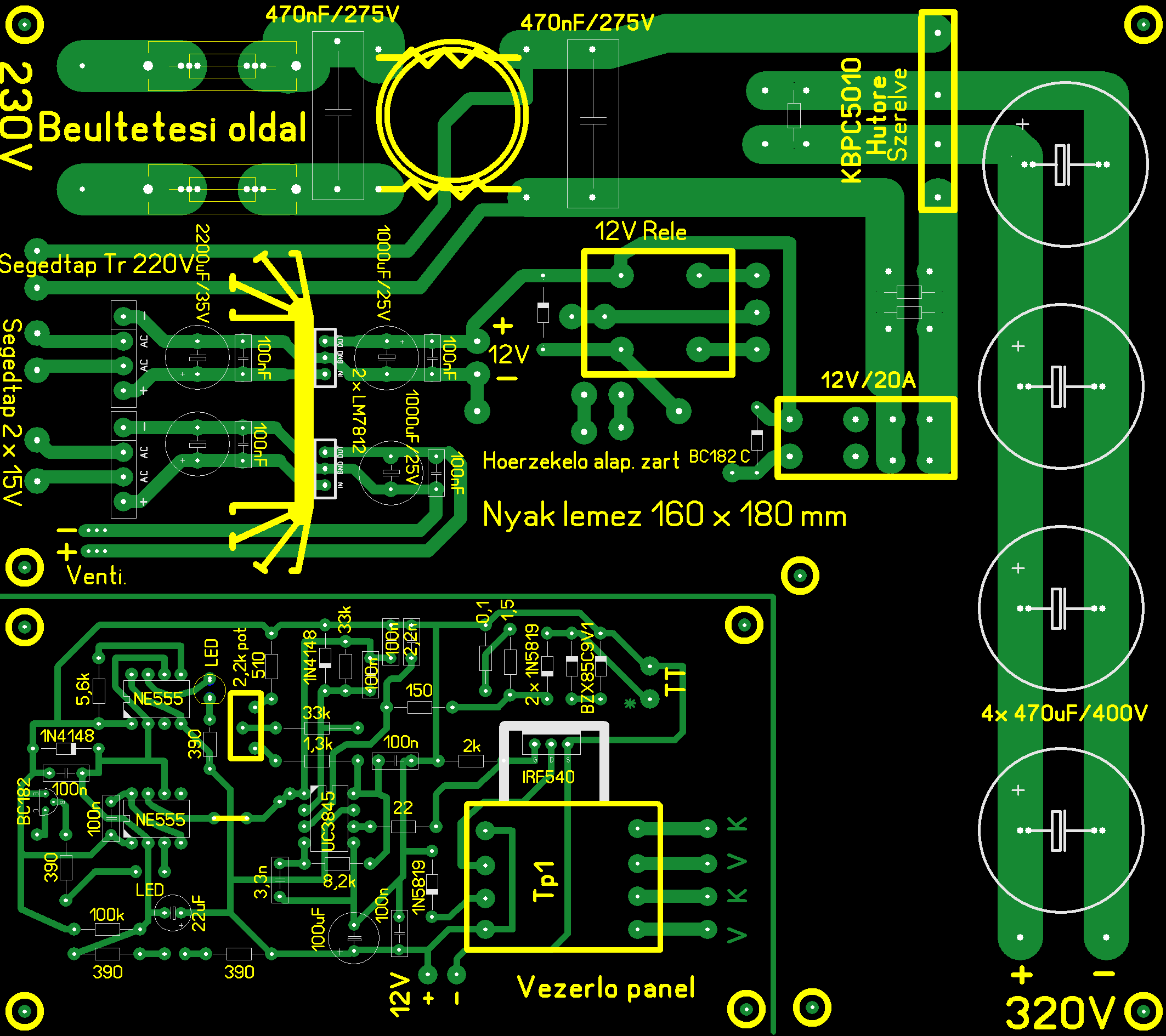

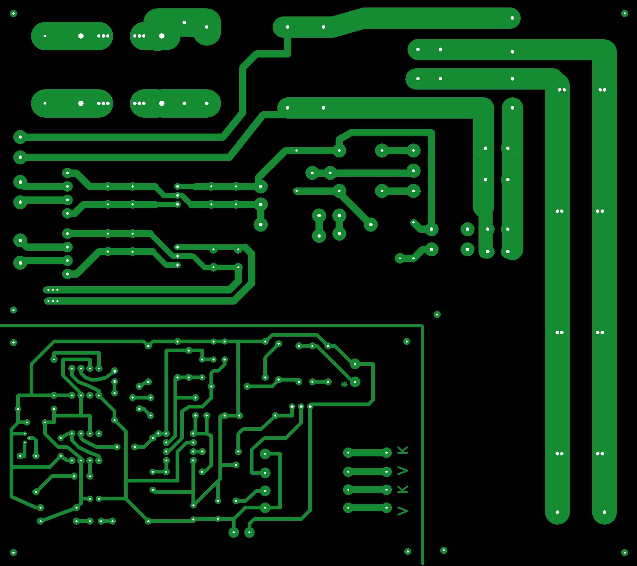

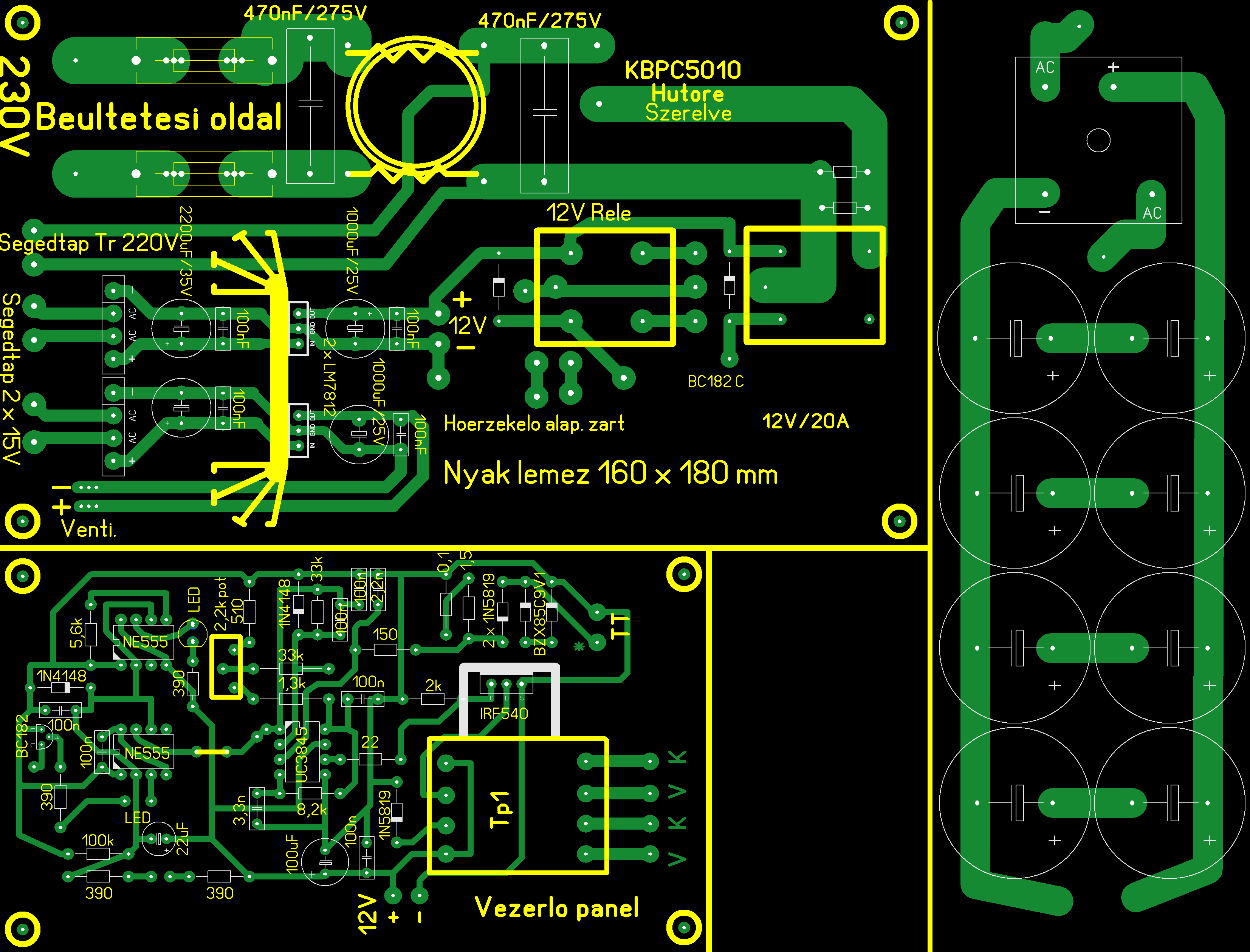

Kicsit Módosítottam a 320V panelt meg a Vezérlő panelt. Így szerintetek jó lett??? A 2x15V trafó lekerült a panetről!!! Ja és a vezérlő trafója EI-33 -as!!!

(#) p_istvan válasza jati hozzászólására (») Márc 9, 2009 /
Azt, hogy nincs-e elkötve nem tudom, de tetszik!
(#) jati válasza p_istvan hozzászólására (») Márc 9, 2009 /
Hogy elkötve Egy jó ideig ültem a rajzon, hogy megtervezzem a 320 -as panelt, és maradt rajta annyi hely, hogy felférjen a vezérlőpanel is!!! Ja az ANTISTICK is ezen lessz, csak még meg kell csinálni, mert ma mér nem volt hozzá türelmem!!!

(#) jati hozzászólása Márc 11, 2009 /
Azt szeretnem megkerdezni, hogy a mellekelt kep jobb oldalan lathato kondi sort meg lehet igy csinalni? Sorba kotve 2 db 470µF/200V. A volt kiadja a 400-at.
(#) p_istvan válasza jati hozzászólására (») Márc 11, 2009 /
Lehet, de nem érdemes. És akkor egy ellenálás osztó is kellene velük párhuzamosan, meg akkor sem lesz pontosan egyforma a feszültségmegosztás, hanem a kapacitások arányában fog a terhelés hatására kialakulni a megosztás.
És ha azok 470µF-osak akkor 4 db kell egy belőle egy 400V os kiváltására, tehát 16 db. (a kapacitás feleződik a feszültség duplázódik a sorbakötésnél)
Persze ha van belőle egy szatyorral...
Amúgy egészségesebb lenne 400V helyett 450V kondikat alkalmazni, ha lehet 85 vagy 105 fokosat.
Üdv: P István
