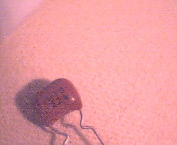

(#) Gab_Bee válasza deguss hozzászólására (») Szept 26, 2006 /
Hali MindenkiNet!
A segítségeteket szeretném kérni abban hogy a következő kondenzátoroknak mennyi az értéke!
Olvasgattam amit itt leírtatok, de nekem ez nem megy! lécci segítsetek...
(csatolt képek)
(#) Gab_Bee válasza Gab_Bee hozzászólására (») Szept 26, 2006 /
Ez még ki maradt...
a 19-es képen a kondira ha jool tom leolvasni akkor ez van ráírva... 1000 vagy 100u nem tom érthetően kiolvsani,mert nagyon elvan mosódva...
(#) Báddzsó válasza Gab_Bee hozzászólására (») Szept 26, 2006 /
19.jpg: 100uF, és valszeg egy sima elkó, (piros csík = negatív) ahztán lehet hogy egy sima 100p-os fólia kondi, nemtom...
20.jpg: sztem 0,1nF 100V-ig, 10% tűrés.
21.jpg: 0,1µF azaz 100nF
22.jpg: ha 224 az írás akkor 220nF (mert 22*10000pF)
23.jpg: 47nF
(#) Gab_Bee válasza Báddzsó hozzászólására (») Szept 26, 2006 /
Nagyon szépen köszönöm! Sokat segítettél! Amugy nemsokára elkészül a 2.1-es erősítőm tda2030a -val és ahhoz kellenek majd a kondik...

(#) PCB válasza Norberto hozzászólására (») Szept 26, 2006 /
Szia !
„Az első 2 szám az lesz a szorzó, az utolsó egyedüli szám pedig a hatványkitevő a tizesen.
Tehát ha van egy kondid, amin 105 a jel, akkor azt először is felbontod:
105 = 10 + 5
A tizes lesz a szorzó, az ötös pedig a hatványkitevő a tizesen.
Tehát 105= 10 * 10^5”
Ez igaz de egész egyszerűen elég ha annyit mondasz
az első két szám plusz annyi nulla amennyi a harmadik szám értéke.
105
10 + 00000 ......... 1000000 -> 1µF
102
10 + 00 ....... 1000 -> 1nF
Üdv !

(#) Báddzsó válasza PCB hozzászólására (») Szept 27, 2006 /
azért sztem az is hozzá tartozik, hogy ami kijön a szorzás eredményeként az a kondi kapacitása pF-ben. , mert ez ugye lemaradt...
105 -> 1000000pF = 1000nF = 1uF
(#) PCB válasza Báddzsó hozzászólására (») Szept 27, 2006 /
Szia !
Én valóban nem irtam oda, de Norberto a #13018 hozzászólásában elég láthatóan leírta.
Üdv !
